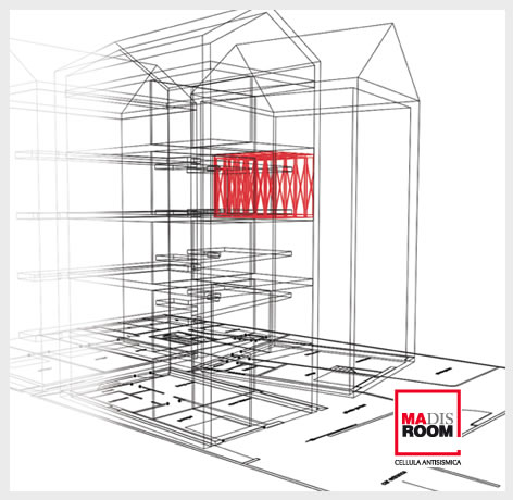

Idea forse balzana :
Ma se fosse obbligatorio in zone sismiche ed in case antiche
dove non si possono sistemare antisismiche  .almeno
CREARE in una SANZA una gabbia metallica di sicurezza
con travi sui perimetri e rinforzi tali fa renderla una scatola.
DOVE RIFUGIARSI subito in caso di scosse sismiche .
E li aspettare gli eventi .
E solo ora vedo che esiste gia di serie
https://www.stanza-antisismica....

Idea forse balzana : Ma se fosse obbligatorio in zone sismiche ed in case antiche dove non si possono sistemare antisismiche  .almeno CREARE in una SANZA una gabbia metallica di sicurezza con travi sui perimetri e rinforzi
tali fa renderla una scatola. DOVE RIFUGIARSI subito in caso di scosse sismiche . E li aspettare gli eventi . E solo ora vedo che esiste gia di serie
Anche se in effetti è una buona idea, nel momento che pensi e investi su questa cosa, tanto vale fare la struttura scatolare su tutti i muri e la casa renderla tutta antisismica.
Che poi  quando comprai casa non riuscii ad avere le tavole esecutive di progetto della casa seppur nuova dal progettista, e quando fu fatto il lotto di fianco lo stesso lo vidi a fare il direttore dei lavori non più di un paio di volte, forse nemmeno quando gettarono il cemento nei pilastri. Se il direttore dei lavori non verifica la legatura dei pilastri e il getto del cemento, tutti questi discorsi sono inutili, un carpentiere può sbagliare a legare i ferri e nessuno se ne accorge, e spesso ci sono personaggi inadatti a fare carpenteria.
Come dicevo in alcuni alberghi sudamericani venivano indicati i punti sicuri, li vedevi prima. L'unico modo di agire a mente fredda è sapere già prima cosa fare, avere in testa i pochi movimenti che FORSE riesci a fare durante la scossa.
Concordo sul fatto che poi DOPO è prudente uscire di casa ma con un minimo di preparazione (inutile salvarsi dal terremoto se poi muori di freddo).
Tutti i comuni hanno un piano di protezione civile dove ad esempio sono indicati i punti di ritrovo sicuri. Questo documento normalmente non viene condiviso con la popolazione, alle esercitazioni quando vengono fatte non partecipa nessuno. Mentre per evitare il discorso "una paura terribile non pensi ed esci" l'unico modo è avere una chiara idea prima di cosa fare.
