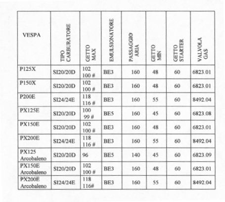

Inserito il 07/05/2017 alle: 11:26:08
ciao Michele , tutto coincide come da tabella per il mio px 150 senza miscelatore , quella vecchietta lambretta mi sembra di conoscerla e maledico il giorno che la ho venduta , ora gironzolo con questo ferrovecchio
