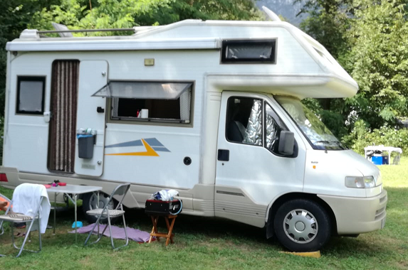

Ciao Colossus, benvenuto tra i camperisti possessori di mezzi "anziani" come il mio: Rimor Korsaro '93. A differenza dei tanti fenomeni che andando off topic criticano tutto quello che possono solo per passare il tempo, tipo i vecchietti con le mani dietro la schiena davanti ai cantieri, ti dico che secondo la mia esperienza hai fatto benissimo ad acquistare un mezzo che per quanto possa essere datato è molto più affidabile, versatile ed economico dei plasticoni strafighi che troverai nelle stesse zone di area sosta/ campeggio/libera nelle quali pernotterai per i quali possessori spendono cifre assurde solo per un tagliando (eeh..l'elettronica).
Per quanto riguarda le tue prime e spero non ultime domande, visto il favoloso benvenuto che ti hanno dato, ti posso rispondere con l'esperienza acquisita in questi 15 anni di camperismo dicendoti di valutare solo dopo parecchie uscite se il tuo mezzo/stile di uscita necessiti veramente di energia oltre a quella che ti fornisce già la tua situazione attuale. Difficile e lungo da spiegare il perchè di questo consiglio ma in sisntesi ti posso dire che ogni camperista ha un suo modus di vacanza, di consumo, di viaggio etc... Giusto per fare un esempio anche a me farebbe gola un surplus di energia ma non  la vedo una necessità prioritaria, complice il bassissimo consumo nel mezzo con accessori (macchinetta di caffè, televisore, fon) dei quali posso fare tranquillamente a meno; soste in libera di massimo due tre giorni; parcheggio nelle aree sosta o campeggi con allaccio corrente elettrica (a volte anche gratuita o quasi).

Non farti demoralizzare, si , devi controllare attentamente lo stato del mezzo, ma se chi lo ha avuto lo ha saputo e voluto tenere bene potrebbe essere un mezzo in grado di dare belle soddisfazioni.
Ti consiglio di fare un controllo totale e farti un elenco di cose da fare, alcuni lavori vanno fatti in parallelo per non dover riprendere cose già fatte, serve avere chiaro quali sono i lavori da fare e portarli aventi a seconda delle necessita e dell'urgenza.
6 anni fa ho venduto un C.I Mizar 130 del '98, chi lo ha acquistato lo usa e mi ringrazia ancora oggi.
Avevo rifatto tutte le sigillature con gomma liquida e non ha mai avuto infiltrazioni pur essendo all'aperto da 28anni, l'impianto elettrico avevo rifatto ciò che serviva e sostituita centraline, scalino con motore e centralina nuovi, rifatto pavimento bagno..
Ad oggi gira senza problemi in tutta Europa ...l'unica cosa che manca è il condizionatore in cabina e a differenza di quello che ho ora (mi ha lasciato a piedi in vacanza 2 volte) non ha mai lasciato a piedi nessuno.
Se è stato mantenuto bene te lo potrai godere per ancora parecchi anni.
