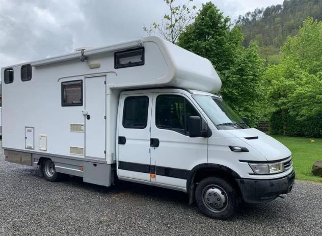

Approccio simile a quello del mio allestimento, ad opera di una ditta artigianale italianissima che da sempre lavora in quel modo.
In pratica, tutto il mobilio (incluse le pareti del bagno e la cucina) è costituito da uno "scheletro" di acciaio imbullonato al pavimento e alla scocca del furgone. I pannelli in laminato, imbullonati al telaio d'acciaio, hanno solo funzione di rivestimento, mentre la funzione "portante" è svolta dal telaio in acciaio.
A mio avviso è un'ottima strategia per garantire robustezza al mobilio, utile quando si viaggia su strade dissestate (come faccio regolarmente io).
Alla luce di questa discussione, mi sembra che l'approccio abbia senso anche per la sicurezza in caso d'incidente. Il mio frigo, ad esempio, potrebbe muoversi dalla sua sede solo "strappando" le varie saldature delle barre d'acciaio che lo tengono ancorato al pavimento e alla scocca. Ma ce ne vuole.

Pazienza il mezzo di Cruiser, piccolo e dove lui si è sbattuto per farselo fare, ma proviamo a immaginare un mansardato di 7 mt., a come devono essere progettati e realizzati per non sfondarsi e volare via non solo i fermi del frigo, ma anche il blocco cucina SMEV a 4 fuochi che è avvitato sul nulla, o il mitico e fondamentale forno, le mensole piene di barattoli, la cassetta wc che tutti sappiamo quanto pesa quando è piena, le bombole del gas che non stanno in un gabbiotto in giardino ma dentro il camper, e leggere non sono, le pareti del garage dove molti  tengono uno scooter da 150kg, che non so a quanti frigoriferi equivalga
Volevo solo precisare che l'ho preso usato (mi sono sbattuto però per trovarlo...), e la scelta era ricaduta su quell'allestimento proprio perché conoscevo di fama l'allestitore e mi piacevano le sue soluzioni. La priorità non era la struttura del mobilio, ma bensì la presenza di un bagno decente e il telo del soffietto coibentato.
Però dopo quasi 90 mila km fatti in condizioni spesso pesanti riconosco la solidità della struttura e questo aspetto sarà importante nelle scente future: l'anno scorso ho fatto il Pamir, quest'anno l'Islanda, poi faccio percorsi difficili regolarmente durante l'anno. Per il momento non ho dovuto mettere mano al mobilio, mentre col vecchio mansardato (col mobilio tutto in legno) era un incubo ogni volta che tornavo da un viaggio impegnativo.
Questo allestitore lavora con le intelaiature d'acciaio da più di 40 anni, non solo sui mezzi piccoli come il mio ma anche su passi lunghi. Parlo comunque di furgonati, quindi di mezzi con dimensioni e pesi tutto sommato contenuti.
