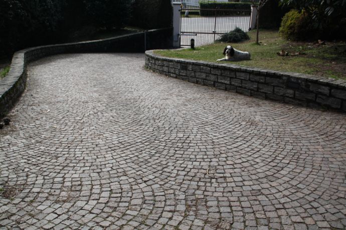

E' l'accesso di casa mia. Dislivello discreto e rampa stretta delimitata da due muretti in pietra.
Entrare in camper è difficoltoso a causa della lunghezza del mezzo, del passo e dello sbalzo ma soprattutto a causa della salita.
Sostanzialmente devo, per poter superare la curva, "pelare" col muso il muretto a destra (altrimenti tocco col mezzo al centro a sinistra). Che ovviamente dal posto di guida non vedo. E allora qualcuno mi aiuta a fare la manovra non sempre con successo. Recentemente quando mio figlio mi ha fermato mi aveva già fermato qualche istante prima il muretto.
Vorrei evitare interventi invasivi tipo abbattere o spostare.
Ho pensato a sensori di parcheggio anteriori. Ho visto dei tipi che riportano sul display la distanza in cm. dall'ostacolo. Sono precisi? Potrebbero essere utili? Altre idee?
Grazie.

E' vero che hai scritto che non vorresti abbattere niente...ma a mio avviso, toglierei il muretto di sinistra (quello di fronte al cane) che non serve come l'altro per contenere un terrapieno e rifinerei con un cordolino basso nella solita pietra (non oltre 15 cm di altezza), così da non fare danni nel caso in cui con le ruote vai a toccarlo ed in questo caso riesci a girare molto meglio, Il lavoro lo fai con poca spesa,...te lo dice un professionista dell'edilizia (winkwink)
P.s. ovviamente la demolizione inizia dalla cura e non nella prima parte adiacente il cancello

Con 50-60 Euro compri una telecamerina e relativo monitor, installi la telecamerina sulla parte-fianco-spigolo del mezzo che ti interessa controllare affinché tu possa vedere materialmente la distanza tra il muretto ed il punto critico del camper. Ma, forse, il problema è sia per entrare che per uscire: in questo caso, due telecamerine sullo stesso monitor e sei a posto senza interventi invasivi. Quando comprerai un camper nuovo, sai già le misure e ti adegui nella scelta ma, nel frattempo, non hai modificato la linea dei due muretti!

In Retromarcia?

Ho già visto quel muro. Sbaglio o tempo fa avevi il problema di entrare lì con un carrello portabarca od una roulotte?
Ricordo male?

Ti dico come ha fatto un mio collega con un problema simile. Visto che i muretti sono bassi e dal posto di guida non si vedono lui ha messo delle asticelle nei punti topici che simulano il profilo dei muretti e cosi vede tutto dal posto di guida, come se i muretti fossero più alti.
Poca spesa e tanta resa.

basso nella solita pietra (non oltre 15 cm di altezza), così da non fare danni nel caso in cui con le ruote vai a toccarlo ed in questo caso riesci a girare molto meglio, Il lavoro lo fai con poca spesa,...te lo dice un professionista dell'edilizia () Massimo P.s. ovviamente la demolizione inizia dalla cura e non nella prima parte adiacente il cancello
Vuoi dire abbassare il muro quel tanto che basta per passarci sopra col muso del camper? Si, mi sembra una buona idea.  Guadagnerei pochi cm. ma potrebbero essere già sufficienti. E poi al limite lo toccherei con la gomma, senza danni quindi.

il punto critico del camper. Ma, forse, il problema è sia per entrare che per uscire: in questo caso, due telecamerine sullo stesso monitor e sei a posto senza interventi invasivi. Quando comprerai un camper nuovo, sai già le misure e ti adegui nella scelta ma, nel frattempo, non hai modificato la linea dei due muretti! Giovanni
Buona idea anche questa. Che non esclude la precedente. Grazie.

Azz. È difficile. Stretto, con curva ma soprattutto in pendenza. Ucciderei la frizione. E poi dovrei pelare il muro con l'angolo posteriore. Non è peggio?

Ricordi bene.  Carrello portabarca. Ma a quello ormai ci ho rinunciato.

Invece di cambiare camper allarga l'ingresso di casa, ti costa meno e se vorrai cambiare camper con uno più grande potrai entrare. yes

È morta poverina. Di vecchiaia (la foto non è recentissima). Ma anche in vita non è che fosse molto collaborativa.

Ha ragione chi ti suggerisce la telecamera, con costi irrisori hai precisione millimetrica.
E io abbasserei di un po’ il muretto che si vede sulla destra, in modo da ridurre il rischio di interferenze.
Anch’io mi trovo a dover fare una manovra millimetrica per entrare a casa, e l’unico modo è farla in retromarcia. Nel mio caso il problema è calcolare lo sbalzo nella 2 curve a 90 gradi.
Ormai ci ho fatto l’abitudine, ma non riesco a farmi aiutare da nessuno. Avrei al massimo mia moglie, ma non sa guidare un mezzo ingombrante e le poche volte che mi ha dato indicazioni mi ha sempre tenuto troppo lontano costringendomi a ripetere più volte l’operazione.
La soluzione è stata telecamera e luci addizionali (mi sono bastati dei pezzi di striscia led) poiché nella maggior parte dei casi ritorno di sera.
Ora che sono in procinto di cambiare mezzo, e il nuovo avrà 45 cm in più di coda, dovrò pensare a una soluzione ancora più radicale. Ma in casa ci deve arrivare...

proprio così...il muretto dovrebbe diventare di altezza come un cordolo stradale o quanto meno di altezza che non danneggi il camper e che anche se ci tocchi con la gomma non succede niente....in questa maniera a mio avviso acquisti molta manovrabilità in curva e devi fare solo molta attenzione al muro del "cane".

Giusto. È quello che avevo pensato anch'io.  Il problema però è che non vedo il muso del camper. Dovrei mettere dei segnali anche lì.  Tipo quelli che mettevano sui parafanghi dei maggiolini negli anni settanta.

Ma invece ....e i sensori di parcheggio?

Su uno Sprinter con cui facevamo il servizio urbano di Todi con il quale dovevamo fare una curva molto stretta avevamo montato un antenna della radio non collegata, la tenevamo larga e per passare in questo posto stretto strisciavamo l'antenna sul muro e sapevamo che al lato opposto avevevamo 3-4 centimetri dallo strisciare il muro. Nonostante ciò la fiancata destra era costantemente massacrata. Ora usiamo un Renault Trafic molto più piccolo. L'antenna è montata sull'angolo della fiancata ben visibile dal posto guida.

Dovresti modificare la curva, per capirci quella dove c’é il cane, io la smusserei, il problema é rifare il pavimento. Quando fu progettata quella curva si é pensato all’estetica (molto bella) e non alla praticità errore (non frustatemi) che molti architetti fanno.
Quando c’è una salita impegnativa la prerogativa é non manovrare ma salire lisci...

È quello che mi consigliano i più.  Io sono perplesso.  Aldilà dell'invasivita dell'intervento andrei ad aumentare la pendenza che mi porterebbe a toccare col posteriore già al limite allo stato di fatto.
