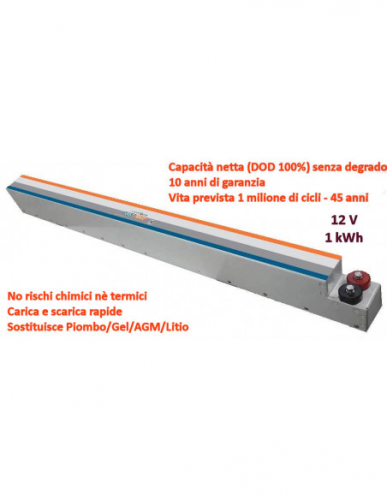

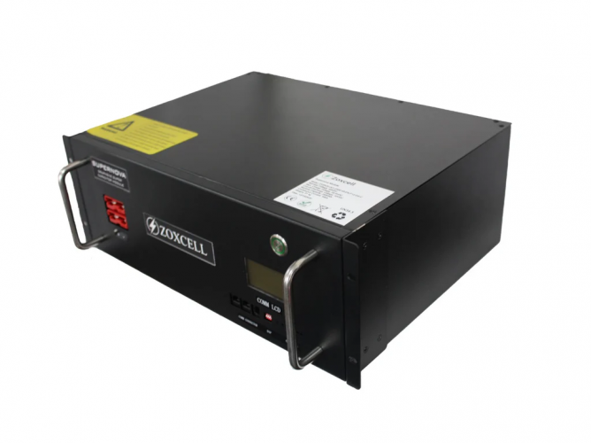

Sicuramente le prossime batterie che monterò saranno quelle a
SUPERCAPACITORI  ora disponibili anche per poterle montare
sui camper.
Ora ho due LiFePo4 da oltre 100Ah
che hanno circa 2500 cicli di carica
Le supercapacitori/supercondensatori ne hanno 1.000.000
e si caricano all'istante , senza i problemi delle litio
Vedremo il loro sviluppo
Ne montiamo gia alcune  2-3 sovrapposte
da 48 volt negli impianti solari ad inseguimento
48V 7,5kWh Modulo Supercondensatori
Inserito il 07/10/2024 alle: 12:41:05
In risposta al messaggio di franco49tn del 07/10/2024 alle 10:25:11
Sicuramente le prossime batterie che monterò saranno quelle a SUPERCAPACITORI  ora disponibili anche per poterle montare sui camper. Ora ho due LiFePo4 da oltre 100Ah che hanno circa 2500 cicli di carica Le supercapacitori/supercondensatori
ne hanno 1.000.000 e si caricano all'istante , senza i problemi delle litio Vedremo il loro sviluppo Ne montiamo gia alcune  2-3 sovrapposte da 48 volt negli impianti solari ad inseguimento 48V 7,5kWh Modulo Supercondensatori
e cosa c'entra con la possibilità  o meno di ricaricare  le BS dei camper alle colonnine per i veicoli elettrici?
24/01/2008 10512
Inserito il 07/10/2024 alle: 18:16:08
In risposta al messaggio di impiegatodelvolante del 07/10/2024 alle 12:41:05
Un "pochino" centra in quanto se avesse batterie che si ricaricano
in pochi minuti FORSE si potrebbero caricare con adattatore anche
alle colonnine ,senza occuparle per tante ore.
Inserito il 07/10/2024 alle: 20:20:23
In risposta al messaggio di franco49tn del 07/10/2024 alle 18:16:08
Un pochino centra in quanto se avesse batterie che si ricaricano in pochi minuti FORSE si potrebbero caricare con adattatore anche alle colonnine ,senza occuparle per tante ore.
Finché lo spazio per la ricarica, è destinata esclusivamente ai veicoli elettrici, puoi anche metterci 3 secondi a caricare, ma li non puoi metterti
Prima si cambia la normativa, poi si può discutere wink
