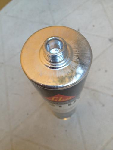

Ciao a tutti, un consiglio per cortesia.
Ho appena acquistato una cartuccia di Sikaflex per dei lavoretti da fare sul camper e mi viene un dubbio su come utilizzarla. Nel senso di come "bucare" la parte della cartuccia dove poi si avvita il beccuccio.
Mi spiego, di norma le cartucce di silicone hanno una parte in plastica che si asporta con un normale cutter, si avvita il beccuccio e si mette il tutto nella pistola.  Sikaflex si presente come in foto.
Basta un normale cacciavite per forare la parte in metallo o ci vuole qualche cosa che non so ?
Scusate per la domanda ... ma prima di fare danni e buttar via tutto.
Grazie mille a tutti

In effetti anch'io ho sempre usato cartucce con la parte superiore in plastica però (ad occhio) credo che bucando la parte superiore interna alla filettatura, usando un giravite (o altro utensile a punta) non si possano far grossi danni ...

buca l'uscita con quello che hai a disposizione , finito di utilizzarla se non la svuoti lascia avvitato il beccuccio di plastica e se non hai il suo tappino nel foro del beccuccio nfilaci una vite
Grazie Giancarlo.  Anche io credo che basti un semplice punteruolo ma non non avendolo mai fatto prima..

buca l'uscita con quello che hai a disposizione , finito di utilizzarla se non la svuoti lascia avvitato il beccuccio di plastica e se non hai il suo tappino nel foro del beccuccio nfilaci una vite  mario
Grazie Mario .. si il trucco della vite lo uso sempre anche io.

se utilizzi una valida pistola potresti anche non forare e il sigillo si aprirebbe azionando la pistola ma in quel caso è meglio farlo senza avvitarci il beccuccio

Grazie Mario. Fatto i l lavori ieri. Alla fine con un semplice cacciavite a stella ho forato il sigillo. Al temine vite sul beccuccio .  Ho anche deciso di portarmi dietro in garage una cartuccia di Sikaflex e una pistola , non si sa mai; il camper comincia ad avere i suoi 12 anni e infatti ho dovuto rifare alcune siliconature ormai cotte.
