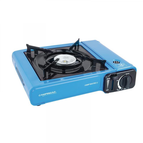

Per cucinare sarebbe da valutare un fornello mobile con bombole usa USA e getta, lo usi anche all'esterno e ti lascia libero un ripiano.

Per esempio questo sarebbe ideale.

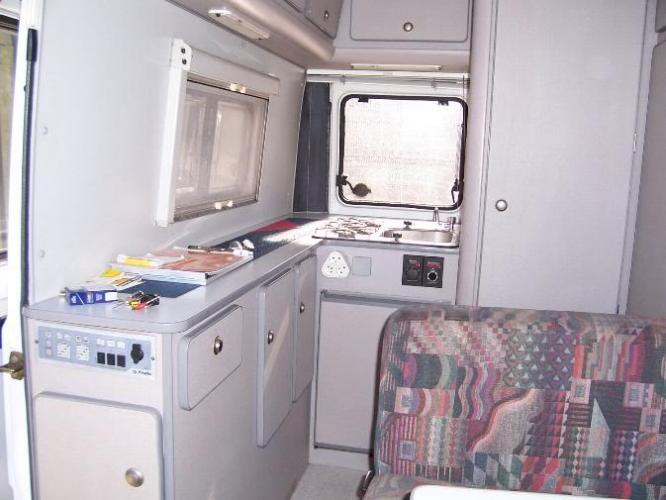

Il mio obiettivo per il futuro è abbandonare il gas. Ma sarà per il prossimo veicolo. Su quello attuale, avendo già fatto le valutazioni, cercherò di tenere il bombolone. Altrimenti dovrei sbarazzarmi di un boiler e una stufa che adesso funzionano perfettamente e comprare un boiler Elgena 12v con scambiatore. Bellissima soluzione ma troppo complessa da mettere su in questo veicolo, dove io ho installato il Thermo Top e so cosa vuol dire installare/modificare impianti. E' un incubo: il Thermo Top è sotto la scocca (non c'è altro spazio libero nel VW T5), e ogni modifica/manutenzione richiede un ponte sollevatore. Mettere un'altra derivazione in parallelo sui tubi è possibile (avevo già fatto uno schema per quel lavoro), ma significa comprare materiali e componenti (raccordi, elettrovalvole o rubinetti per escludere i vari settori), forare il pavimento, cablare mezzo veicolo con tubi da 19mm, mettere gli sfiati per il riempimento del liquido in corrispondenza del boiler (non dimentichiamoci che parliamo di liquido del radiatore).
E siccome conosco bene il Thermo Top, non mi fiderei ad avere solo quello come riscaldamento (intendiamoci: è un ottimo oggetto, ma ha delle limitazioni). Quindi dovrei installare un Air Top al posto della Trumatic attuale. Con ulteriori costi.
L'idea di un piano cottura alternativo mi piace di più rispetto a mettere una bombola campingaz. Vorrei sperimentare il piano cottura Origo ad alcool. Lo mettevano in alcuni furgonati tedeschi anni fa, e si usa anche in nautica.
Il problema della bombola campingaz è lo spazio: non ho nessun vano predisposto per la bombola, e andrebbe creato apposta perché in questo camper lo spazio è studiato al millimetro. Ecco il blocco cucina: in basso c'è il frigo, dietro c'è il passaruota e sopra al passaruota c'è il serbatoio dell'acqua. Non c'è più spazio. Dall'altro lato c'è il guardaroba, e si potrebbe creare un vano lì per la bombola (a costo di rinunciare a spazio di stivaggio), però andrebbe rifatto il cablaggio dell'impianto del gas e per questo lavoro mi dovrei rivolgere a un professionista.
stufa che adesso funzionano perfettamente e comprare un boiler Elgena 12v con scambiatore. Bellissima soluzione ma troppo complessa da mettere su in questo veicolo, dove io ho installato il Thermo Top e so cosa vuol dire installare/modificare impianti. E' un incubo: il Thermo Top è sotto la scocca (non c'è altro spazio libero nel VW T5), e ogni modifica/manutenzione richiede un ponte sollevatore. Mettere un'altra derivazione in parallelo sui tubi è possibile (avevo già fatto uno schema per quel lavoro), ma significa comprare materiali e componenti (raccordi, elettrovalvole o rubinetti per escludere i vari settori), forare il pavimento, cablare mezzo veicolo con tubi da 19mm, mettere gli sfiati per il riempimento del liquido in corrispondenza del boiler (non dimentichiamoci che parliamo di liquido del radiatore). E siccome conosco bene il Thermo Top, non mi fiderei ad avere solo quello come riscaldamento (intendiamoci: è un ottimo oggetto, ma ha delle limitazioni). Quindi dovrei installare un Air Top al posto della Trumatic attuale. Con ulteriori costi. L'idea di un piano cottura alternativo mi piace di più rispetto a mettere una bombola campingaz. Vorrei sperimentare il piano cottura Origo ad alcool. Lo mettevano in alcuni furgonati tedeschi anni fa, e si usa anche in nautica. Il problema della bombola campingaz è lo spazio: non ho nessun vano predisposto per la bombola, e andrebbe creato apposta perché in questo camper lo spazio è studiato al millimetro. Ecco il blocco cucina: in basso c'è il frigo, dietro c'è il passaruota e sopra al passaruota c'è il serbatoio dell'acqua. Non c'è più spazio. Dall'altro lato c'è il guardaroba, e si potrebbe creare un vano lì per la bombola (a costo di rinunciare a spazio di stivaggio), però andrebbe rifatto il cablaggio dell'impianto del gas e per questo lavoro mi dovrei rivolgere a un professionista.
Una campingas da 3kg ci starebbe anche sotto al sedile, se non c'è gia altro.
Un camper sarebbe da farselo fare, così si fanno gli impianti come si vuole e molto diversi da un uso standard.
Secondo me li nel tuo che hai il monoblocco con fornello e lavello sarebbe un peccato stravolgere tutto, io metterei (eventualmente) la campingaz, che secondo me un posticino per metterla lo si trova, è veramente piccolissima.

Una campingas da 3kg ci starebbe anche sotto al sedile, se non c'è gia altro. Un camper sarebbe da farselo fare, così si fanno gli impianti come si vuole e molto diversi da un uso standard. Secondo me li nel tuo che hai
Ma il frigo non necessita del gas o è a compressore?
Proprio questo, esiste anche in versione due fuochi

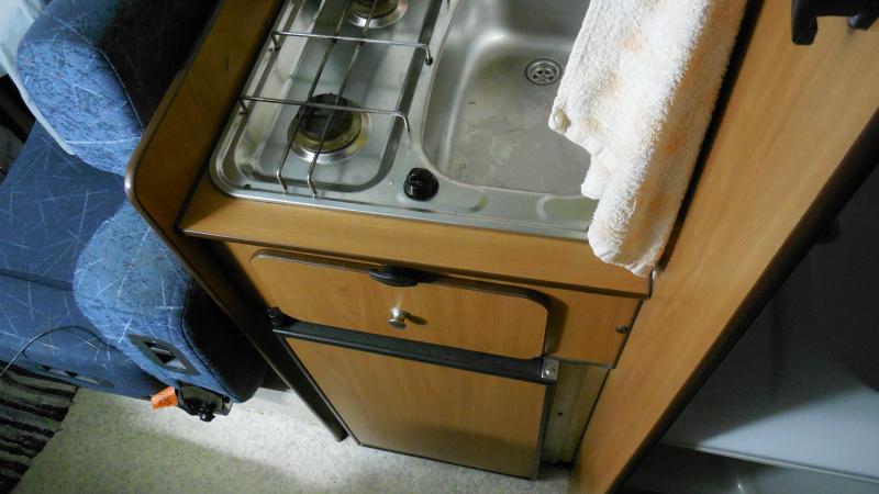

In primo piano, lo sportello vano bombola, sotto la centralina e il cassetto.

Riguardo alle bombole di gas, ho controllato lo spazio sotto al sedile che si vede nella foto, e ho un'altezza interna utile di 27 cm. Credo che IZ4DJI si riferisca alla bombola Campingaz 907, che ha quasi 3 kg di capacità. Quella bombola in piedi ci potrebbe stare, ma non so quanto ingombra il regolatore che le va montato sopra. Ci sarebbe, per fare le cose ben fatte, da creare anche un vano ventilato sull'esterno (quindi bucare il pavimento). Queste sono cose tecnicamente fattibili, non so con quali costi, ma ci sono altri aspetti che non mi convincono.
Ho visto il sito della Campingaz e non ho trovato rivenditori ufficiali in Scandinavia. Alcuni prodotti sono in vendita, ad esempio al Decathlon di Stoccolma vendono i fornelli e le bombole usa e getta, però le bombole ricaricabili non sono popolari. Sarà che da manuale queste andrebbero caricate a butano, mentre qui si trova quasi solo propano. Se anche riuscissi a trovare una di queste bombole, non saprei dove farla ricaricare. Tralasciando i casi limite, cioè Wippet che è riuscito a farsi caricare una Campingaz in Svezia in via eccezionale, la mia esperienza è che queste bombole non sono ben viste dai centri ricarica. Un paio d'anni fa, appena trasferito qui, avevo chiesto informazioni per caricare un bombolino Eurocamping da 3 kg che avevo a bordo nel vecchio mansardato. Al centro ricarica di Gasolfyllarna avevano guardato la bombola per capire se poteva contenere propano, e infatti era così. Mi avevano fatto notare che rifiutavano di caricare bombole per butano. Non hanno menzionato esplicitamente Campingaz ma immagino che abbiano avuto richieste da turisti stranieri in quel senso...
Una bombola con altezza di circa 20-25 cm, tipo la Campingaz ma caricabile ufficialmente a propano, sarebbe una soluzione più affidabile. Una Eurocamping da 1 kg ci potrebbe stare, da verificare comunque l'ingombro del regolatore.

Per quanto riguarda il discorso Gas, ho appena acquistato il fornello campingaz postato da Tommaso e sto testando potenza e durata bombole.
Certo il gas costa una follia, ma ha il vantaggio di poterlo usare sia fuori che dentro al camper, riposto in un apposito cassetto lascia tutto il piano di lavoro libero e si baipassa il discorso di collaudo impianto.
