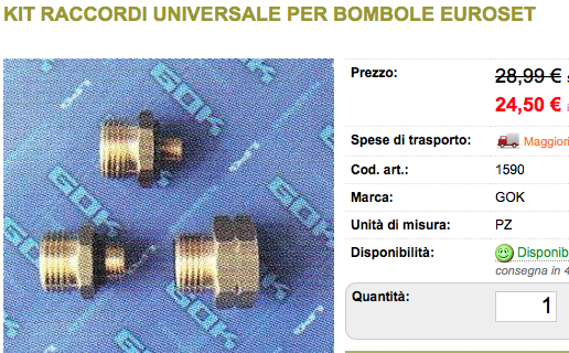

Ciao ragazzi,
    sono in procinto di partire per gli UK ed ho acquistato i raccordi "europei" da camping life... (quelli della foto in allegato), ma mi sono perso... vanno bene o no?
Modificato da Elvis in London il 16/03/2016 alle 21:16:43
12/11/2006 58915
Inserito il 16/03/2016 alle: 22:14:24
In risposta al messaggio di Elvis in London del 16/03/2016 alle 21:14:03
Ciao ragazzi,     sono in procinto di partire per gli UK ed ho acquistato i raccordi europei da camping life... (quelli della foto in allegato), ma mi sono perso... vanno bene o no?
Quei tre raccordi (ce li ho anch'io) in GB non ti serviranno, quei due con il filetto piccolo servono da essere montati su piccole bombolette per fornellini da campeggio e le trasformano in bombola Tedesca (quindi per usarlo poi sopra ci devi mettere un raccordo da Tedesco a Italiano) , l'unico che eventualmente potrebbe servire è l'altro, ma dovrebbe trasformare la bombola Italiana o forse la Francese (non ricordo) sempre in bombola Tedesca.
Secondo me invece di 24 euro ne spendevi 40 e prendevi il tubo TRUMA per propano in GB

     alla fine confermo che in UK il kit di riduttori europei non serve proprio a niente, anzi no, serve a farvi trovare €50,00 in meno nel vostro portafoglio... e nel mio visto che li avevo comperati...
Alla fine ho quindi dovuto acquistare i tubi con l'attacco al costo di circa £25,00 l'uno + altri £5,00 per la chiave perché ovviamente quella italiana non va...
