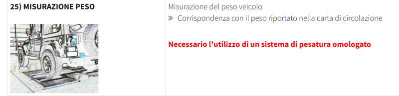

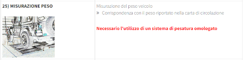

Inserito il 29/12/2023 alle: 15:12:52
ho letto il documento postato molto dettagliato sulle modalità da seguire in occasione della revisione periodica ...ed alla voce verifica peso leggo :
Misurazione del peso veicolo
  • Corrispondenza con il peso riportato nella carta di circolazione
Necessario l'utilizzo di un sistema di pesatura omologato
Non mi sembra che si faccia nessun riferiferimento a calcoli strani con numero di persone omologate ma solo alla corrispondenza del peso riportato nella carta di circolazione che nel nostro caso è 35 ql ....
Dove svolgo usualmente la revisione in 35 anni mai fatto un calcolo del genere...

Dice che devono rilevare il peso e controllare che sia quello indicato sulla cdc
Se sulla cdc non c'è la tara, fanno il calcolo in base ai posti a sedere come direttiva UE
Quindi, tolgono 90 kg ( passeggeri più bagaglio) per ogni posto a sedere e i peso deve risultare uguale o inferiore

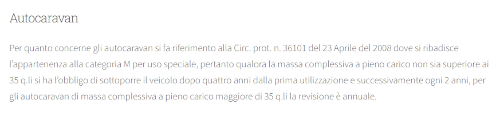

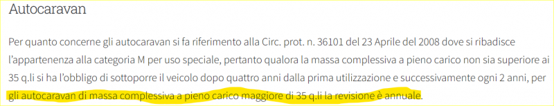

La nota 25 da te citata e' la seguente:
Non vi trovo la parte evidenziata in grassetto nel tuo intervento.
Mi pare inoltre strano che una pagina di un sito ufficiale faccia riferimento ad una  direttiva UE  senza riportarne gli estremi.
Ho infine fatto scrivere al CSRPAD per eliminare il paragrafo concernente l'autocaravan, evidentemente destituito di fondamento
per la sopravvenuta abrogazione della circolare ivi citata con l'emanazione della circ. prot. n. 23234 del 27 settembre 2018.
