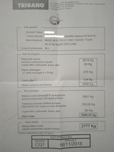

salve....
con il boom di vendite, in questi ultimi 3 anni, specialmente dell'usato di 20/30 anni, nessuno, specialmente chi vendeva, ha messo in guardia i neo camperisti, sul problema peso... oltretutto, i camper di 20/30 anni fà, nascevano già al limite da vuoti, e spesso li trovi super accessiorati, quindi, ci sono una marea di nuovi camperisti che ignorano e anche se ne fregano, come del fatto che hanno dei mezzi euro 2 o 3, quindi con forti limitazioni di circolazione...
del mio camper, ho la pesata fatta da TRIGANO, certificata, perchè presumo serva per l'omologazione dei posti totali...

salve.... con il boom di vendite, in questi ultimi 3 anni, specialmente dell'usato di 20/30 anni, nessuno, specialmente chi vendeva, ha messo in guardia i neo camperisti, sul problema peso... oltretutto, i camper di 20/30
anni fà, nascevano già al limite da vuoti, e spesso li trovi super accessiorati, quindi, ci sono una marea di nuovi camperisti che ignorano e anche se ne fregano, come del fatto che hanno dei mezzi euro 2 o 3, quindi con forti limitazioni di circolazione... del mio camper, ho la pesata fatta da TRIGANO, certificata, perchè presumo serva per l'omologazione dei posti totali... ciao attutti massimo
Massimo da capire perché una volta pesa 2918 poi 3001 e dopo 2777 kg
Comunque hai margine, il mio precedente pesava a vuoto 3186 kg ovviamente nudo

Massimo da capire perché una volta pesa 2918 poi 3001 e dopo 2777 kg Comunque hai margine, il mio precedente pesava a vuoto 3186 kg ovviamente nudo
salve....
massa reale a vuoto 2777 kg
mentre 3001 kg = 2918 (massa dichiarata) + 83 kg di liquidi ( 60 lt pieno gasolio + 20 lt acqua potabile + 15 kg bombola gas ) senza nessuna persona a bordo,
ho riscritto le diciture, perchè effettivamente dalla foto si legge male...
non so quale sia la differenza dei 2777 kg detti reali e 2918 kg dichiarati a vuoto, oltretutto questa precisione al kilogrammo, boh...
