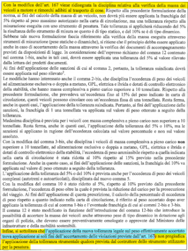

Al fine di contestare davanti al giudice l'accertamento del sovraccarico di un camper sanzionato ai sensi dell'art. 169 CdS, la tua ricerca di una linea difensiva  sembra che non abbia motivazioni personali perche' hai ripetutamente evidenziato nella discussione che la massa del tuo camper rimane sempre largamente sotto la massa massima autorizzata.
Ritengo, quindi, che ti sia impegnato in questa ricerca normativa per senso di altruismo, affinche' altri camperisti si possano eventualmente avvalere del risultato del metodo che hai seguito, sulla base di principi e postulati qui enunciati in maniera semplicistica.
Il comma 1-bis dell'art. 167 CdS risulta il punto nodale della linea difensiva da te tracciata.
Detto comma e' stato inserito, unitamente a molte altre modifiche dello stesso articolo, con la Legge n. 108/2022 (di conversione del D.L. n. 68/2022).
Come noto (ex art. 11 CdS), al Ministero dell'Interno compete il coordinamento dei servizi di polizia stradale da chiunque espletati.
A seguito dell'entrata in vigore della citata Legge n. 108/2022, il Ministero dell'Interno ha emanato apposita circolare prot. 300/STRAD/1/0000028964.U/2022 del 07-09-2022, dove un'intera pagina dell'allegato e' dedicata al commento delle modifiche apportate all'art. 167 CdS:
Tutti coloro che svolgono i servizi di polizia stradale hanno, quindi, ricevuto disposizione di applicare la riduzione percentuale del valore di massa, come risultante dallo strumento di misura utilizzato, ai soli fini dell'accertamento delle violazioni previste dall'art. 167.

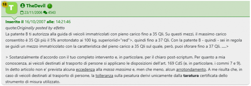

Nel tempo la diatriba sull'articolo del CdS da applicare in caso di sovraccarico di un camper e' stato oggetto di numerosissime discussioni in questa sezione (ma anche altre) del forum.
Fino alla divulgazione della lettera (prot. 300/A/6622/21/102/18/1 del 06-07-2021) con la quale il Ministero dell'Interno ha formulato un parere in proposito, i camperisti attivi in questo forum si sono suddivisi in tre gruppi, a sostenere l'applicazione dell'articolo:
- 169 da sempre [1];
- 167 con "conversione" (in tempi piu' o meno lontani) all'art. 169;
- 167 ad oltranza.
La divulgazione di detto parere ha quindi semplicemente confermato il convincimento, gia' autonomamente maturato da tanti camperisti, sull'applicazione dell'art. 169 per sanzionare il sovraccarico di un camper.
E' di tutta evidenza che non ci sia  stata alcuna accettazione supina, come hai inteso commentare.
Non mi posso esprimere riguardo ai camperisti che si erano sempre espressi a sostegno dell'art. 167, ma ritengo che il parere ministeriale sia stato recepito "obtorto collo".
