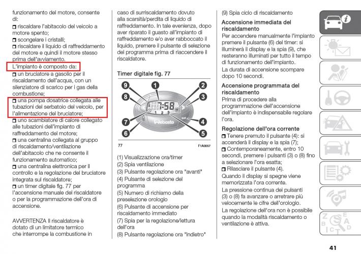

Anche il ducato fiat, come ford o mercedes ha il riscaldatore supplementare ( optional o per certi mercati ) per cui mi pare strano che qualcuno possa dire che il prelievo di gasolio dal serbatoio motore non sia a norma. Se fatto dalla casa costruttrice del motore o dall'allestitore camper, non deve esserci nessun problema, ci mancherebbe, altrimenti a cosa serve l'omologazione?
Non ho sottomano il libretto Laika per vedere anche cosa dica del riscaldamento a gasolio, ma mi riservo di controllare!
Qui sotto posto la pagina del libretto FIAT uso e manutenzione del mio ducato, anno 2020

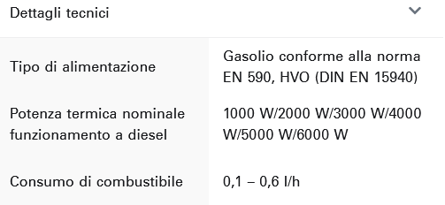

per 24H anche in climi fredddi penso di consumare tra 0,5 e 1 litro in 24h dipende dal clima. Lo stesso litro di gasolio, quando viaggio in autostrada lo consumo in circa 15 minuti piu o meno, quindi diciamo che piu o meno il riscaldamento a gasolio (nei periodi in cui lo si usa) incide praticamente niente. Penso che forse incida di piu sui consumi quando si usa l AC in estate. Poi, secondo me la centralina misura solo il gasolio che arriva al motore e quindi considera comunque solo il consumo del motore. Il gasolio prelevato prima, non vedo come potrebbe essere contabilizzato dalla centralina.
I consumi di un riscaldamento a gasolio sono insignificanti, usando per esempio la Truma Diesel per 24H anche in climi fredddi penso di consumare tra 0,5 e 1 litro in 24h dipende dal clima.
Forse ti confondi, i consumi, più o meno si aggirano attorno al litro ogni 4 ore! Magari fosse mezzo litro al giorno....

I consumi di un riscaldamento a gasolio sono insignificanti, usando per esempio la Truma Diesel per 24H anche in climi fredddi penso di consumare tra 0,5 e 1 litro in 24h dipende dal clima. Forse ti confondi, i consumi, più o meno si aggirano attorno al litro ogni 4 ore! Magari fosse mezzo litro al giorno....
Mi fai venire il dubbio, penso di avere ricordato male e preso una cantonata, grazie di avermi avvisato. blush
Controllato ora i dati ufficiali:
quindi da un minimo di 2,4  a un massimo di 14,4 litri nelle 24h e quindi direi un consumo medio in uso pratico di un massimo di 6 litri x 24h anche in settimana bianca con temperature medie e facendo mente locale è quanto ricordavo...o meglio non ricordavo laugh
