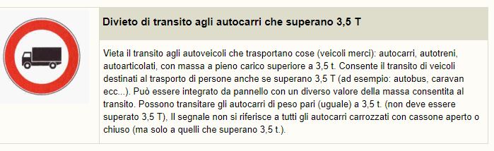

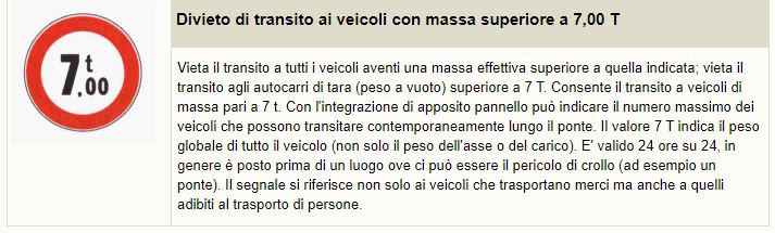

Inserito il 13/09/2019 alle: 10:30:45
In risposta al messaggio di Gege01 del 13/09/2019 alle 10:18:32
Relativamente al divieto di peso da 3,5 t vi chiedo: vale anche per il complesso di veicoli? Ovvero un camper da 35q + rimorchio da 7,5q non può passare? O il divieto vale solo per il singolo veicolo? Ho provato a fare una ricerca, ma non sono riuscito a trovare questa informazione....
purtoppo ho trovato solo con il valore di 7 ton, ma se fosse 3,5 non potresti passere, questo cartello indica il peso  effettivo al momento del transito
con questo cartello puoi passare

Inserito il 13/09/2019 alle: 10:46:17
Silvio, avevo visto anche io quel cartello da 7 t, ma li si parla di veicolo, non di complesso di veicoli o autotreni. Il mio veicolo (camper) può transitare dove vige il cartello di divieto da 3,5 t (a condizione che non sia fuori peso, visto che il divieto parla di massa  effettiva), ma se traino un rimorchio da 7,5q posso passare comunque? O il limite di peso si riferisce a tutto il complesso, che in questo caso è di 4,25 t, quindi oltre a quanto consentito?

Inserito il 13/09/2019 alle: 11:06:13
In risposta al messaggio di Gege01 del 13/09/2019 alle 10:46:17
puoi passare solo se sganci il rimorchio e lo traini a mano.
l'autotreno è considerato veicolo, costituito da due parti
on line, purtroppo si trovano notizie non del tutto esaustive, ma per fugare ogni dubbio, vai a scuola guida e ti sanno dire, non andare dai vigili a chiedere perchè ne sano meno di noiwink

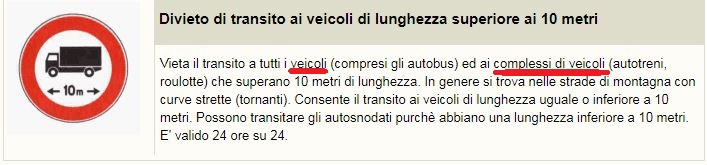

Inserito il 13/09/2019 alle: 11:39:33
Pur non dubitando della tua esperienza e di quanto affermi, secondo me un veicolo è composto da una sola unità. Un camper con rimorchio è considerato complesso di veicoli o autotreno. Per cui il divieto non vale.
Ad esempio questo divieto:
si riferisce esplicitamente sia ai veicoli che ai complessi di veicoli. Essendo nel mio caso lungo quasi 12 metri dovrei cercare un'altra strada perché il cartello mi vieta di passare.
Poiché il cartello con il divieto del peso parla solo di veicoli, ne consegue che i complessi di veicoli sono esclusi dal suddetto divieto.
PS: riflessione a margine. Sulla Milano Meda ci sono diversi svincoli sopraelevati con limite di peso di 35 t. Ma se vengono percorsi contemporaneamente (uno in fila all'altro) da 2 veicoli da 20 t ciascuno che succede? Legalmente entrambi i mezzi posso percorrere quello svincolo, ma la somma supera il limite delle 35 t. Quindi crolla il ponte?
14/01/2010 31686
Inserito il 13/09/2019 alle: 11:47:05
In risposta al messaggio di Gege01 del 13/09/2019 alle 11:39:33
Pur non dubitando della tua esperienza e di quanto affermi, secondo me un veicolo è composto da una sola unità. Un camper con rimorchio è considerato complesso di veicoli o autotreno. Per cui il divieto non vale. Ad
esempio questo divieto: si riferisce esplicitamente sia ai veicoli che ai complessi di veicoli. Essendo nel mio caso lungo quasi 12 metri dovrei cercare un'altra strada perché il cartello mi vieta di passare. Poiché il cartello con il divieto del peso parla solo di veicoli, ne consegue che i complessi di veicoli sono esclusi dal suddetto divieto. PS: riflessione a margine. Sulla Milano Meda ci sono diversi svincoli sopraelevati con limite di peso di 35 t. Ma se vengono percorsi contemporaneamente (uno in fila all'altro) da 2 veicoli da 20 t ciascuno che succede? Legalmente entrambi i mezzi posso percorrere quello svincolo, ma la somma supera il limite delle 35 t. Quindi crolla il ponte?
guarda, io ti dico che non puoi passare, poi vedi tu, informati a scuola guida o direttamente al ministero dei trasporti
quello che si trova on line è incompleto, ho provato a fare una ricerca più approfondita ma non sono riuscito a trovare nulla
secondo te, con un  autoarticolato con la motrice che pesa 3000kg, e il rimorchio 3000 kg posso passare sulla strada ddella foto che ha postato tommaso?
per quanto riguarda la milano meda, se non c'è il cartello integrativo con il numero di veicoli che possono passare contemporaneamente, 3 veicoli da 35ton possono passare, uno da 36 no, non so il motivo, ma ce ne sarà sicuramente unowink
