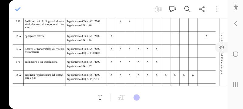

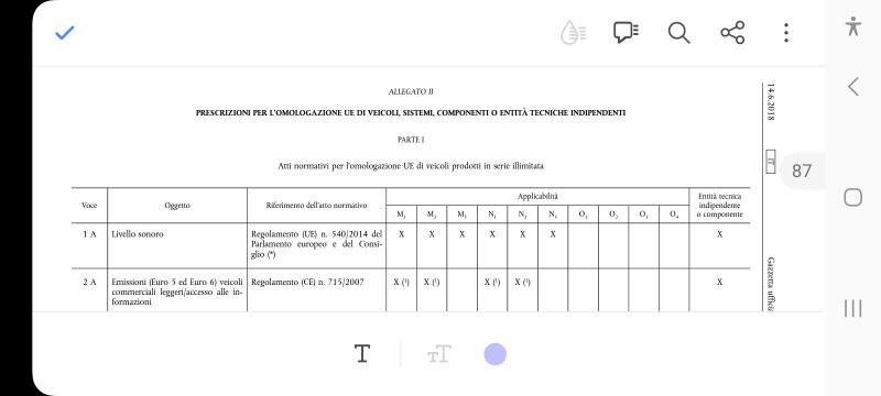

Secondo me i veicoli M1 possono installare i dispositivi amovibili chiamati "Portabagagli omologati come entità tecnica indipendente ai sensi del Regolamento UN 26" perché sono regolamentati anche con UN26 come evidenziato da te
"Orbene, l’allegato II del Regolamento UE 2018/858 non contiene il Regolamento UN 26 " ma  non per gli M1    Screenshot_20231015_080413_Adobe%20Acrobat.jpg

Secondo me i veicoli M1 possono installare i dispositivi amovibili chiamati Portabagagli omologati come entità tecnica indipendente ai sensi del Regolamento UN 26 perché sono regolamentati anche con UN26 come evidenziato da te Orbene, l’allegato II del Regolamento UE 2018/858 non contiene il Regolamento UN 26 ma non per gli M1
Si . Avevo allegato l stesso screenshot. Ma deve essere pubblicata una circolare correttiva.

A valle di un passaggio fatto con un legale per provare a orientarmi nella giungla dei regolamenti e direttive europee , posso fare questa sintesi (per chi ha voglia e tempo di leggerla e di commentarla).
La situazione nasce da un errore fatto dal ministero , che non riguarda i portamoto (che secondo il codice italiano sono diversi dai portatutto) ma più in generale per le unità tecniche indipendenti omologate a livello europeo secondo la UNICE n.26 (che regolamenta le sporgenze esterne) che sostituisce la piu vecchia direttiva 79/488 (recepita a suo tempo dallo stato italiano).  Innanzitutto una premessa: le direttive europee vanno recepite i regolamenti europei sono di attuazione immediata in tutti i paese membri.
Attualmente è  il reg. europeo (regolamento quindi un vigore anche in italia) 2018/858 che regolamenta l'omologazione dei veicoli a motore e dei loro rimorchi, nonché dei sistemi, dei componenti e delle entità tecniche indipendenti destinati a tali veicoli.
Quello che interessa a noi sono le omologazioni unità tecniche indipendenti. Sono definite tali "i dispositivi, destinati a far parte di un veicolo, che possono essere omologati separatamente, ma soltanto in relazione a uno o più tipi di veicoli determinati, e che sono soggetti alle prescrizioni del presente regolamento o di uno degli atti normativi elencati nell'allegato II, qualora lo specifico atto normativo lo preveda espressamente;"
Quindi in soldoni sono dispositivi che se omologati secondo quanto previsto nelle norme richiamate nell'allegato II per una tipologia di veicolo (M1 nel caso nostro), possono essere installati senza obbligo di verifica e prova e successiva iscrizione sulla CdC.
Orbene (per usale la terminologia del chiarimento del ministero), i portatutto a sbalzo e portabici  da gancio sono normalmente omologati secondo la UNICE n. 26. Il ministero sostiene che tale regolamento non è richiamato nella norma2018/858 . Questo non è vero. Come ho si evince dallo screenshot dell'allegato che ho riportato in un precedente post ( o di chi ha voglia di andarselo a controllare sul documento disponibile in internet)è esplicitamente citata ma solo per i veicolo M1(che sono quelli che ci interessano). Quindi un palese errore dovuto probabilmente  non alla malafede, ma al fatto che la circolare nasceva in funzione di un provvedimento destinato ai veicoli M2 M3 .
Questo fatto è una delle basi del ricorso che hanno presentato alcuno importatori/produttori.
Risolto questo si ritornerebbe alla situazione precedente la circolare, che non è detto sia risolutiva per l'utilizzo del portatutto come portamoto.
Questo nasce dal fatto che in EU non esiste la definizione di portamoto, quindi nel portatutto rientra anche il trasporto delle categorie L1 ed L2 (ciclomotori e motocli).
In italia invece il portamoto è regolamentato come voce a se stante e , secondo alcuni , non rientrante quindi nel più generico portatutto europeo. Se cosi fosse la normativa italiana prevede che possa essere installato solo all'origine o successivamente se identico all'originale e trascritti sulla CdC.
Questo ad oggi.
Posso aggiungere che sono in corso una serie di atti formali verso il ministero per trovare una quadra a questa situazioe.
