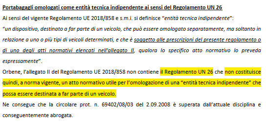

Nella circolare 30187 il MIT "preambola" sull'assenza del regolamento 26 un/ece dal Reg. 858/2018 per poi chiudere che "a normativa vigente", (non dicendo che secondo il 236 reg e 78 cds,  non è mai stato ammesso...) per concludere abrogando la 69402.
La circolare MIT prot. 30187 del 12 ottobre scorso, attualmente sospesa (e mi auguro destinata ad "archivio"), e' firmata dal Direttore Generale per la Motorizzazione, ma e' stata redatta presso la relativa Divisione 3 cui e' preposto il dott. ing. Paolo Sappino, la cui sigla e' riportata in calce al documento a sinistra.
Con un paragrafo di detta circolare il MIT ha comunicato l'abrogazione della precedente circolare prot. 69402 del 2 settembre 2008:
Il paragrafo contiene:
- la trascrizione di una definizione ricavata dal Reg. UE 2018/858;
- una constatazione: "Orbene, l’allegato II del Regolamento UE 2018/858 non contiene il Regolamento UN 26";
- la deduzione primaria sopraevidenziata;
- due deduzioni secondarie: "Ne consegue che la circolare prot. n. 69402/08/03 del 2.09.2008 e' superata dall’attuale disciplina e conseguentemente abrogata".
Come il Consiglio di Stato ha piu' volte affermato (ad esempio, sez. IV nn.720/1994 e 5506/2000), le circolari sono atti diretti agli organi e uffici periferici ovvero sottordinati e che non hanno di per se' valore normativo o provvedimentale o comunque vincolante per i soggetti estranei all’Amministrazione.
Con la circolare del 2008 il MIT ha disposto essenzialmente che "le eventuali richieste da parte dell'utenza, tese all’annotazione sulla carta di circolazione di strutture definite “portamoto” che risultino omologate in base alla direttiva 74/483/CEE e succ. mod. ed int., debbono essere definite negativamente".
In questa discussione Anto1957 ha lungamente ipotizzato, anche con pesanti considerazioni, che io potessi essere un dipendente del MIT.
Se lo fossi stato veramente ed avessi avuto l'incarico di redigere il paragrafo in questione, mi sarei limitato a scrivere soltanto due righe, delle quali
- una per il titolo: Portabagagli omologati come entita' tecnica indipendente e commercializzati con varie denominazioni;
- una per il testo: La circolare prot. n. 69402/08/03 del 2 settembre 2008 e' abrogata.
Al piu', avrei aggiunto istruzioni operative sulle modalita' con le quali procedere a fronte delle specifiche richieste di aggiornamento della CdC da parte dell'utenza, nuovamente presentabili presso gli UMC.
Invece l'ing. Sappino si profonde in una dimostrazione normativa il cui cardine e' la deduzione primaria: "il Regolamento UN 26 non costituisce quindi, a norma vigente, un atto normativo utile per l’omologazione di una entita' tecnica indipendente che possa essere destinata a far parte di un veicolo".
A "norma vigente" questa affermazione e' assolutamente inammissibile (e provero' a spiegarlo nel prossimo intervento) ma qui faccio conto che sia valida per "smontare" le deduzioni secondarie (relative alla circolare del 2008) con la stessa tecnica.
Semplicemente, la deduzione primaria e' riferita al Regolamento ONU 26 ma non puo' riguardare il contenuto della circolare del 2008 dove si fa invece riferimento alla Direttiva 74/483/CEE.
Inoltre, ammesso e non concesso che la deduzione primaria sia valida, nell'art. 89 del Reg. UE 2018/858 (fonte normativa di riferimento per l'ing. Sappino) si legge il comma 1: Il presente regolamento non invalida alcuna omologazione globale di un tipo di veicolo ne' alcuna omologazione UE rilasciata per veicoli o per sistemi, componenti o entita' tecniche indipendenti entro il 31 agosto 2020.

Con un paragrafo nella circolare prot. 30187 del 12 ottobre scorso il MIT ha inteso motivare l'abrogazione della circolare prot. 69402 del 2 settembre 2008.
Dopo avere riportato la definizione comunitaria dell'entita' tecnica indipendente, l'ing. Sappino ha scritto:
Orbene, l’allegato II del Regolamento UE 2018/858 non contiene [la citazione de ] il Regolamento UN 26
il Regolamento UN 26 non costituisce un atto normativo utile per l’omologazione di una entita' tecnica indipendente che possa essere destinata a far parte di un veicolo.
C'e' un minimo riordinamento delle parole utilizzate, al fine di evidenziare meglio le due frasi che compongono l'intero comma.

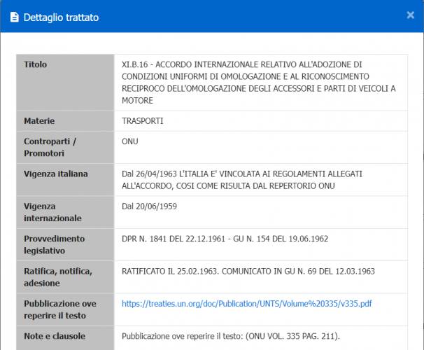

Anto1957 si e' chiesto a quale normativa l'ing. Sappino abbia inteso riferirsi.
In realta' l'inciso e' espresso al singolare proprio perche' l'ing. Sappino ha inteso riferirsi unicamente al Reg. UE 2018/858 (letto peraltro in modo incompleto, a mio avviso).
Se avesse tenuto presente la concomitante vigenza anche del solo trattato comunemente chiamato "Accordo di Ginevra 1958"
(dal sito istituzionale del Ministero degli Esteri), l'ing. Sappino non avrebbe espresso un'affermazione la cui presenza risulta inammissibile in un documento promanante da un organo governativo.
Il Regolamento ONU n. 26 e' uno dei tanti allegati al citato trattato internazionale ed e' pienamente in vigore.
A seguito della ratifica del trattato ed in riferimento all'art. 117 della Costituzione, il Regolamento ONU n. 26 fa parte dell’ordinamento interno con piena efficacia normativa.
E' fatto obbligo a chiunque spetti di osservarlo e di farlo osservare.

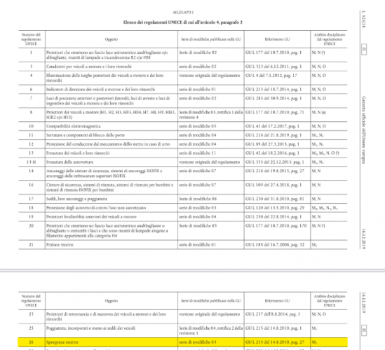

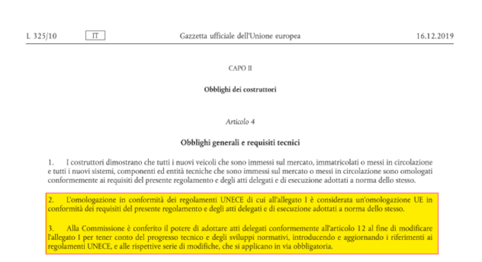

Anche nel piu' ristretto ambito della normativa comunitaria, basterebbe riferirsi al Regolamento UE  2019/2144 per smentire l'affermazione dell'ing. Sappino.
L'allegato I di detto Regolamento contiene l'elenco dei Regolamenti ONU che si applicano in via obbligatoria ai sensi del relativo art. 4 e riporta il Regolamento ONU n. 26, come da sottostanti stralci.
In un successivo intervento riporto la sequenza degli aggiornamenti effettuati sull'allegato II del Regolamento UE 2018/858, dove - nel testo vigente - l'ing. Sappino non ha piu' trovato la citazione del Regolamento ONU n. 26.
