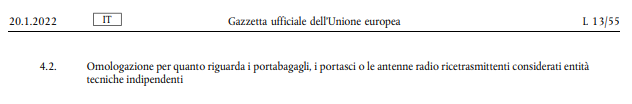

vado a commentare inizialmente le premesse del decreto dove:
- manca la citazione dell'allegato XIII al Regolamento (UE) 2021/535;
- viene espressa una considerazione del tutto destituita di fondamento:
Considerato che le strutture portabagagli, portascì e portabiciclette poggianti sul gancio di traino sono da considerare a tutti gli effetti come un carico sporgente posteriormente al veicolo...
A parte l'utilizzo dello stesso verbo a breve distanza di parole, sembra quasi che il redattore del decreto abbia visto il regolamento (UE) 2018/858, come affermato nella prima premessa, ma non l'abbia... letto.
Traggo dall'art. 2 del decreto il seguente passaggio: La disciplina di cui al presente decreto si applica alle sole strutture amovibili portabagagli e portascì omologate in conformità al regolamento UNECE n. 26...
A parte le antenne radio, i portabagagli ed i portasci sono i soli dispositivi che possono essere omologati 26R attraverso la procedura dell' entita' tecnica indipendente:
Il Regolamento (UE) 2018/858 contiene, nell'articolo 3, un lungo elenco di definizioni ed al numero 20 si trova quella dell' entita' tecnica indipendente:
che il redattore del decreto non ha evidentemente letto.
Dal momento che sono omologati come entita' tecnica indipendente, i portabagagli ed i portasci sono dispositivi destinati a far parte di un veicolo e non sono destinati al trasporto su un veicolo quale relativo carico.
A questo punto e' dimostrata l'infondatezza della considerazione sopra citata, almeno per i dispositivi di tipo portabagagli e portasci.

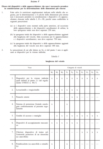

A differenza di questi due dispositivi, il portabiciclette e' un dispositivo non omologabile attualmente come entita' tecnica indipendente, ma soltanto se montato su un nuovo modello di veicolo presentato all'omologazione.
La presenza di un portabiciclette su un nuovo modello di veicolo da omologare non incide nella determinazione della relativa lunghezza se il dispositivo e' amovibile/retraibile e se comunque non eccede la lunghezza di 75 cm.
Dal Regolamento (UE) 2021/535, Allegato XIII, Parte 2, sezione F:
Dal momento che e' un dispositivo opzionale destinato al montaggio su un veicolo, anche il portabiciclette non puo' essere considerato carico trasportato sul veicolo sul quale e' montato.
E' fortemente auspicabile che nel futuro CdS vengano attribuite le opportune definizioni ai termini:
