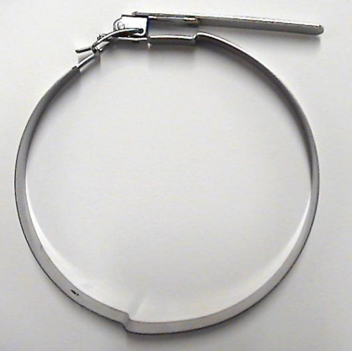

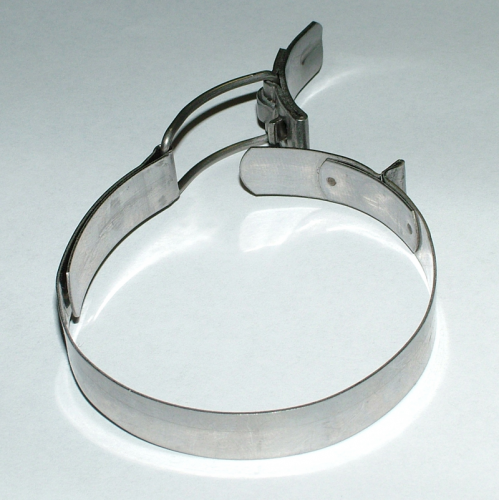

Si possono fissare con
Fasce mettaliche a sgancio rapido
Cercandole ci sono di tutte le misure
Le ho a catalogo fino al diam. 600 mm.
