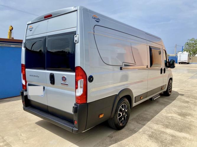

Non mi sono spiegato bene.  Si stava parlando di un furgone Ducato standard, con i vetri solo sulle due porte a battente posteriori.
Esistono vetri in plastica che si sostituiscono senza modifiche alla lamiera e che sono presenti su tutti i camper su Ducato:
 Certamente che se è un furgone e nasce con i soli due vetri sulle porte posteriori, non si puo mettere nessun altro vertro laterale ne di vetro ne di plastica.
Il problema è un altro, quasi tutti ordinano il furgone senza i due vetri posteriori che è un punto di debolezza per i furti, e quindi trovarne uno usato con le porte vetrate è quasi impossibile.
Penso che al massimo si possa montare due oblo sul tetto.
Io continuo a dire che secondo me partire da un pulmino finestrato tetto alto semplificherebbe tanto e è l unico modo per potere fare le cose regolari e avere un mezzo vivibile, ma non sono io che lo devo fare.
