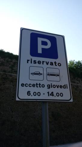

Questa che allego é una foto di un cartello apposto all'ingresso di un parcheggio. So che se non ricorre l'ipotesi di campeggio, un camper é equiparato ad un autoveicolo. Quindi, in questo caso, si può o no sostare? Visto che ho avuto una discussione con un vigile, finita naturalmente con il mio allontanamento dal parcheggio a scanso di multa, mi piacerebbe sapere il parere di qualche esperto che, nel caso, mi possa dare gli estremi delle norme in merito, in caso positivo o negativo.
Vi ringrazio,
Marta.
che ho avuto una discussione con un vigile, finita naturalmente con il mio allontanamento dal parcheggio a scanso di multa, mi piacerebbe sapere il parere di qualche esperto che, nel caso, mi possa dare gli estremi delle norme in merito, in caso positivo o negativo. Vi ringrazio, Marta.
A me a Trento hanno fatto multa. C'era scritto riservato ed il disegno dell'auto.

secondo me, non si puo sostare in quanto riservato esplicitamente a altre categorie di veicoli, quindi non puo sostare un camper o un furgone o una moto perchè di altra categoria.
Spesso questi segnali vengono messi quando un parcheggio non ha stalli di dimensione idonea a un camper (ovviamente non fatti apposta!)

Una precisazione per Tommaso: il parcheggio é di fatto un piazzale senza alcuno stallo configurato per la sosta, quindi non vi sono dimensioni da rispettare per l'ingombro.
Visto che ho fatto qualche ricerca in merito, vorrei riportare ulteriori elementi utili al confronto.
E' vero che una autovettura non é una autocaravan, ai sensi del CdS, ma la circolare del Ministero dell'Interno, Direzione Generale UTG, numero 0000277 del 14 gennaio 2008, diretta ai Prefetti, riporta le linee guida da tenere presenti nel giudicare in merito ai ricorsi e, fra l'altro:
" Ai sensi dell’articolo 185 del Codice della Strada non si può escludere dalla circolazione la “autocaravan” (autoveicolo ai sensi dell’articolo 54 del Codice della Strada) da una strada e/o da un parcheggio ed allo stesso tempo consentirlo alle autovetture che sono anch’esse autoveicoli."
Nel caso specifico al quale mi riferisco, tenuto conto che possono parcheggiare gli autobus, non vedo quale possano essere i problemi tecnici che impediscano la sosta alle autocaravan.
E' vero che quanto ho citato non corrisponde ad una norma, ma é pur sempre una direttiva che esprime un orientamento ufficiale, ma che non vincola i sindaci nell'emettere ordinanze.
E allora qualcuno mi potrebbe chiedere: Percché te ne sei andata? Per evitare polemiche e ulteriori complicazioni.
Mi interesserebbe però sapere se, oltre a quanto ho trovato, vi sono altre norme alle quali potersi appellare.

Una precisazione per Tommaso: il parcheggio é di fatto un piazzale senza alcuno stallo configurato per la sosta, quindi non vi sono dimensioni da rispettare per l'ingombro. Visto che ho fatto qualche ricerca in merito, vorrei
riportare ulteriori elementi utili al confronto. E' vero che una autovettura non é una autocaravan, ai sensi del CdS, ma la circolare del Ministero dell'Interno, Direzione Generale UTG, numero 0000277 del 14 gennaio 2008, diretta ai Prefetti, riporta le linee guida da tenere presenti nel giudicare in merito ai ricorsi e, fra l'altro: Ai sensi dell’articolo 185 del Codice della Strada non si può escludere dalla circolazione la “autocaravan” (autoveicolo ai sensi dell’articolo 54 del Codice della Strada) da una strada e/o da un parcheggio ed allo stesso tempo consentirlo alle autovetture che sono anch’esse autoveicoli. Nel caso specifico al quale mi riferisco, tenuto conto che possono parcheggiare gli autobus, non vedo quale possano essere i problemi tecnici che impediscano la sosta alle autocaravan. E' vero che quanto ho citato non corrisponde ad una norma, ma é pur sempre una direttiva che esprime un orientamento ufficiale, ma che non vincola i sindaci nell'emettere ordinanze. E allora qualcuno mi potrebbe chiedere: Percché te ne sei andata? Per evitare polemiche e ulteriori complicazioni. Mi interesserebbe però sapere se, oltre a quanto ho trovato, vi sono altre norme alle quali potersi appellare. Marta.
grazie per la precisazione. Se non ci sono righe o stalli, allora è diverso.
Conoscevo piu o meno quell'articolo che citi, ma se vogliono ti fanno comunque la multa, poi va fatto ricorso, dovendo quindi tornare sul luogo. Anch'io me ne sarei andato. Ovviamente sono le amministrazioni che fanno norme abusive, ma non si puo neppure impazzire per avere ragione.
Quindi avrei fatto come hai fatto tu.

Confermo che il cartello in questione consente la sosta agli "autoveicoli" e quindi ove non sussistano altri impedimenti (misura stalli) un autocaravan o qualsiasi altro mezzo facente parte di detta categoria è autorizzato a sostare.
Questo naturalmente non impedisce alla polizia municipale di fare lo stesso la multa che potrà essere contestata con successo presso il giudice di pace del posto.
Ciò ha un costo sia per una tassa mi sembra attorno alle trenta euro, che in termini di tempo oltre a dover presentarsi nuovamente sul posto.
Va anche detto che spesso questi cartelli vengono posizionati per evitare di trasformare un parcheggio in un'area di sosta o rimessaggio dei residenti.
Per cui alla fine io come gli altri me ne sarei andato, ottenendo lo scopo del comune in oggetto.

Confermo che il cartello in questione consente la sosta agli autoveicoli e quindi ove non sussistano altri impedimenti (misura stalli) un autocaravan o qualsiasi altro mezzo facente parte di detta categoria è autorizzato
a sostare. Questo naturalmente non impedisce alla polizia municipale di fare lo stesso la multa che potrà essere contestata con successo presso il giudice di pace del posto. Ciò ha un costo sia per una tassa mi sembra attorno alle trenta euro, che in termini di tempo oltre a dover presentarsi nuovamente sul posto. Va anche detto che spesso questi cartelli vengono posizionati per evitare di trasformare un parcheggio in un'area di sosta o rimessaggio dei residenti. Per cui alla fine io come gli altri me ne sarei andato, ottenendo lo scopo del comune in oggetto.
Dunque per te in presenza di quel cartello possono parcheggiare gli autobus, gli autocarri, i trattori stradali, gli autotreni, gli autosnodati e, beninteso, anche gli autocaravan.
Ho ben inteso?
Grazie sin d'ora per un tuo eventuale e gradito riscontro.

Non sono esperto in materia ma solo i camper sono equiparati alle autovetture, i trattori e autotreni sono un'altra cosa. Almeno credo.

Dunque per te in presenza di quel cartello possono parcheggiare gli autobus, gli autocarri, i trattori stradali, gli autotreni, gli autosnodati e, beninteso, anche gli autocaravan. Ho ben inteso? Grazie sin d'ora per un tuo eventuale e gradito riscontro. Ciao!
ok per gli autobus come indicato nel pannello, non gli autocarri, trattori stradali ecc perché non fanno parte degli autoveicoli adibiti al trasporto di persone (sul libretto c'è un'apposita sigla che specifica l'appartenenza alla suddetta categoria) ossia diversi dalla categoria M1.
Gli autocaravan invece possono sostare perché appartenenti a detta categoria.
In sostanza il pannello rappresentante un'auto, riserva la sosta ai mezzi appartenenti alla categoria degli autoveicoli e non alle sole autovetture come qualche interpretazione restrittiva vuole far credere.

Confermo che il cartello in questione consente la sosta agli "autoveicoli"...
In sostanza il pannello [...] riserva la sosta ai mezzi appartenenti alla categoria degli autoveicoli...
Cioe', secondo te, ai "veicoli" di cui al comma 1 dell'art. 54 CdS!

Originally posted by alexbio Confermo che il cartello in questione consente la sosta agli autoveicoli... In sostanza il pannello [...] riserva la sosta ai mezzi appartenenti alla categoria degli autoveicoli... Cioe', secondo te, ai veicoli di cui al comma 1 dell'art. 54 CdS!
Se sul libretto'è scritto categ. M1 l'art 47 definisce tale categoria come veicoli destinati al trasporto di persone fino a 9 posti compreso il conducente; esattamente coincidente con la descrizione del comma 1 del 54.
Resta la perplessità della descrizione "autoveicolo ad uso speciale con carrozzeria per uso campeggio"e la mancanza della definizione "autocaravan" che però non trovano riscontro nell'art 47 che non prevedono specifica classificazione, pertanto a mio parere (e non solo) vale l'attribuzione alla categoria M 1.
Tale definizione è avvalorata dalla soprascritta circolare 0000277 del 14/1/2008.
alla suddetta categoria) ossia diversi dalla categoria M1. Gli autocaravan invece possono sostare perché appartenenti a detta categoria. In sostanza il pannello rappresentante un'auto, riserva la sosta ai mezzi appartenenti alla categoria degli autoveicoli e non alle sole autovetture come qualche interpretazione restrittiva vuole far credere.
In questa sezione sono stati scritti fiumi di parole sull'argomento.
Per quanto mi riguarda: l'art. 185 del cds equipara il camper agli altri veicoli (insieme che comprende anche gli autoveicoli).
A mio modesto avviso l'art 47 del cds fornisce al primo comma la classificazione dei veicoli e al secondo comma richiama le categorie internazionali (utilizzando peraltro l'avverbio altresì), ma questo secondo comma lo vedo più che altro applicabile all'immatricolazione dei veicoli.
La circolare che hai citato equipara l'autocaravan agli altri autoveicoli.
La medesima circolare dice anche quanto segue: "Tuttavia, la limitazione alla circolazione stradale e alla sosta per la particolare categoria di veicoli in esame appare illegittima nel caso di autocaravan che poggino sulla sede stradale con le proprie ruote, senza emettere deflussi propri e che non occupino la sede stradale nella misura eccedente il proprio ingombro, in assenza di ostacoli atti a giustificarli".

Mi pare che già in passato sia emerso che alcuni comuni usano quel cartello con l'intenzione di vietare le autocaravan e altri no. A Bologna, ad esempio, tutti i parcheggi a pagamento della città (cioè tutti dal centro fino ad una prima fascia di periferia fuori mura) riportano un cartello simile. Ciò nonostante, non solo non vengono multati i camper ma il comune stesso mi ha rilasciato per l'autocaravan la vetrofania per consentirmi la sosta in quelle aree gratuitamente.

Giusto per ricapitolare , al di là delle osservazioni da qualcuno avanzate, che peraltro ritengo più che giuste, sui nostri diritti che spesso vengono "dimenticati", penso che sia opportuno precisare:
- quel cartello non vieta la sosta a qualcuno, ma la riserva a due categorie di veicoli, quindi di per sé non é un esplicito divieto di sosta per i camper (che andrebbe motivata nell'ordinanza;
- l'immagine dell'autovettura, a mio avviso, non si riferisce genericamente alla categoria degli "autoveicoli", ma alla sottocategoria "autovettura", giusto per riportare la terminologia del CdS, art. 54 1a;
- l'art. 185 stabilisce che alle autocaravan si applicano le stesse norme degli altri "veicoli", termine molto generico, quindi nel caso in esame lo ritengo poco efficace e fare chiarezza, con riferimento ai primi due punti.
Come al solito, quindi, e la cosa non mi fa piacere, siamo di fronte ad un intrigo di norme che non fanno proprio chiarezza.
Questo é il mio punto di vista, ovviamente, e finora non ho letto argomentazioni da opporre di netto al vigile cavilloso.
Ovviamente mi riservo di aver accesso all'ordinanza del sindaco, per poter leggere le motivazioni e chissà che non possa venir fuori qualche appiglio.
Marta.
