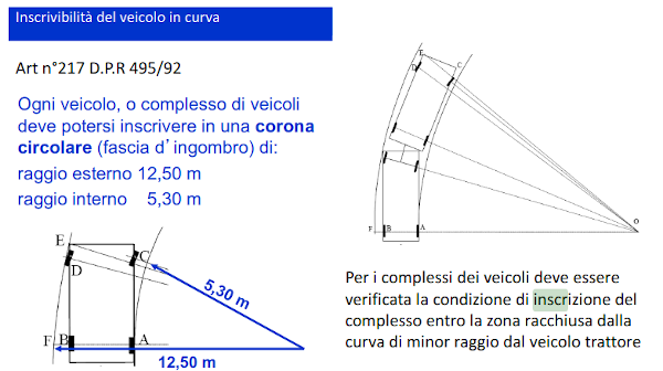

Non so nulla di rimorchi, come dicevo, ma la discussione mi ha incuriosito e ho provato a googleare un po'. Ho letto di sfuggita, non ricordo nemmeno dove, una considerazione che forse può chiarire perché per la mctc i rimorchi generici non possono superare la larghezza della motrice. Forse.
Il primo comma dell'art. 217 del regolamento del CdS dice:
«Ogni veicolo a motore, o complesso di veicoli, compreso il relativo carico, deve potersi inscrivere in una corona circolare (fascia d'ingombro) di raggio esterno 12,50 m e raggio interno 5,30 m. Per i complessi di veicoli deve, inoltre, essere verificata la condizione di inscrizione del complesso entro la zona racchiusa dalla curva di minor raggio descritta dal veicolo trattore, nonché la possibilità di transito su curve altimetriche della superficie stradale.»
La condizione di inscrizione del complesso ecc. potrebbe implicare che il rimorchio non può essere più largo della motrice. Potrebbe.
Come sopra, lascio giudicare a voi. Ho solo inteso mettervi a parte di quello che ho trovato wink
Aggiunta
Quella faccenda dell'inscrizione mi sembrava troppo misteriosa e ho provato a googleare un altro po'. Sembra che in concreto la verifica si svolga così:
A) si dispone il complesso in linea retta;
B) si sterzano completamente le ruote direttrici del veicolo trattore;
C) si determina la traccia sul terreno della proiezione dello spigolo anteriore esterno del trattore in tale situazione di sterzatura;
D) si fa percorrere al veicolo trattore un arco di cerchio di almeno 90°;
E) si verifica che nessuna parte del complesso, durante tale manovra fuoriesca dalla traccia innanzi determinata.
Il tutto secondo una circolare del Ministero dei Trasporti che ho trovato in un
documento
della ... Federazione Italiana Canottaggio.
Qui
ho invece trovato dei grafici che potrebbero aiutare a capire l'art. 217:
Al solito, solo per notizia.
