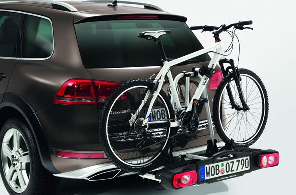

Inserito il 05/06/2021 alle: 02:06:57
In risposta al messaggio di TheDevil del 05/06/2021 alle 00:00:00
   IZ4DJI ha scritto: Secondo me, se è un portatutto, e quindi non è scritto a libretto, non fa parte del camper... I portatutto sono accessori separati e rimovibili e quindi non devono essere trascritti sul libretto
(e non so se sia neppure possibile volendo). I portamoto (fissi e non rimovibili) sono altra cosa ma non è questo il caso. Anche se come forma e uso si assomigliano, sono due cose completamente diverse e quindi la problematica della targa è completamente diversa.     ==============================     Dalle tue parole, specie il periodo conclusivo, dimostri una approfondita conoscenza delle caratteristiche che distinguono un portatutto (derivante dall'omologazione di un portabagagli quale entita' tecnica indipendente) rispetto ad un portamoto, per il quale - al momento - e' prevista soltanto la progettazione da parte del costruttore del veicolo sul quale va eventualmente installato. Ritengo che tu conosca bene il seguente stralcio di una CdC: Mi piacerebbe sapere se, alla luce delle tue conoscenze in materia, il dispositivo con omologazione E1*74/483*2007/15*0389*01 citato in detta CdC debba considerarsi un portatutto oppure un portamoto. Con anticipato ringraziamento.
Non ho nessuna conoscenza particolare, dico solo cio che mi sembra e spero di avere capito leggendo qua e la.
Secondo me, se è scritto sul libretto dovrebbe essere un portamoto, ma uso il condizionale proprio perchè non ho conoscenza certa di nulla.
Se si trattase di un portatutto sarebbe superflua quella dicitura riportata sul libretto, e visto che dice che ogni installazione successiva necessita di visita e prova (non necessarie per il portatutto), direi che si dovrebbe tratatre con ragionevole certezza di un portamoto.
Come avrai notato uso sempre il "secondo me" nelle frasi perchè non essendo esperto in materia mi sembra giusto wink
Modificato da IZ4DJI il 05/06/2021 alle 02:11:10
SergioRM
SergioRM
Inserito il 05/06/2021 alle: 21:50:16
In risposta al messaggio di dodox del 02/06/2021 alle 00:12:33
Chiedo gentilmente, a chi ne sa sicuramente più di me, quale articolo del CdS impedisce di traslare la targa posteriore sul portatutto regolarmente omologato in tutte le sue parti qualora l'utilizzo dello stesso ne impedisca
la corretta visibilità, stessa cosa dicasi per la fanaleria anch'essa omologata. Mi scuso se nella lettura delle precedenti pagine non ho trovato quanto richiesto con questo post.
Nessuno, per il semplice motivo che non potrebbe esserci.
In queste discussioni c'è qualcuno che tende sempre a dimenticare un principio fondamentale del quadro normativo europeo: se le norme europee consentono di vendere un prodotto di un paese, nessun altro paese può emanare proprie norme che vietino o limitino la vendita e l'uso di quel prodotto sul proprio territorio.
Hai presente quei portabiciclette tedeschi con targa tedesca spostata? Bene: se si vendono e si usano in Germania, nessun paese EU può permettersi di vietare la loro vendita e il loro utilizzo sul proprio territorio.
E lo stesso vale per i "portatutto".
Tutto qui.
Inserito il 05/06/2021 alle: 21:58:30
In risposta al messaggio di SergioRM del 05/06/2021 alle 21:50:16
Nessuno, per il semplice motivo che non potrebbe esserci. In queste discussioni c'è qualcuno che tende sempre a dimenticare un principio fondamentale del quadro normativo europeo: se le norme europee consentono di vendere
un prodotto di un paese, nessun altro paese può emanare proprie norme che vietino o limitino la vendita e l'uso di quel prodotto sul proprio territorio. Hai presente quei portabiciclette tedeschi con targa tedesca spostata? Bene: se si vendono e si usano in Germania, nessun paese EU può permettersi di vietare la loro vendita e il loro utilizzo sul proprio territorio. E lo stesso vale per i portatutto. Tutto qui.
Veramente i Tedeschi come pure i Francesi etc, non spostano la targa per metterla sul portabici, ma ne unsano un altra , da loro non è gialla ma uguale a quella di origine, ma è sempre una targa che ripete quella che rimane al suo posto sull auto.
Modificato da IZ4DJI il 05/06/2021 alle 22:00:34
