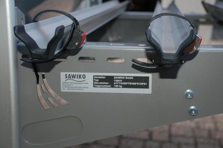

La circolare richiamata da Chorus parla chiaramente di strutture portabagagli commercializzate come portamoto. Di fatto sono portamoto ma omologati secondo la direttiva  74/483/CEE. Come ho fatto presente alcuni post fa,
la struttura è un portabagagli che può essere dotata di accessori vari che lo rendono di fatto un portamoto, un portabiciclette, un mix di entrambi, un portatutto aperto, un portatutto chiuso etc etc. Tali strutture vengono commercializzate con una barra ripetitrice della fanaleria posteriore in quanto, ovviamente, una volta montata ostruisce le luci del veicolo e la targa. Ora non continuiamo a insistere con il Cds che dice che luci e targhe non devono essere occultati etc etc; abbiamo capito che c'è un vuoto normativo, che il legislatore si è dimenticato di dire che targa ci va applicata, se gialla ripetitrice o quella originale del mezzo. Quindi in parole semplici: i portamoto sono di libera installazione in quanto omologati come portatutto. Una targa sopra ci va messa, io ci metto la ripetitrice (che tra l'altro mi ha rilasciato la motorizzazione su mia specifica domanda), qualcuno ci sposta sopra quella originale del camper, qualcuno la scrive con il pennarello. La certezza assoluta di non incappare in contravvenzioni non esiste, molto probabilmente è più facile essere sanzionati per altri comportamenti scorretti durante la guida.
Ecco la targhetta a cui facevo riferimento

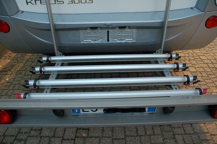

e questa è la vista dell'insieme (io lo ho sempre utilizzato come portabiciclette, mai come portamoto). Si vede dov'è posizionata la targa e la presenza della doppia fanaleria.DSC%201.jpg
