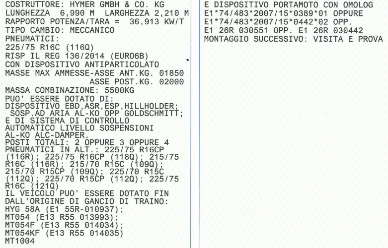

conosco le circolari ma ho citato la prima perchè penso sia quella più attinente. Le successive fanno solo riferimento alla possibilità di installare il portamoto su veicoli già omologati in origine in tal modo. E' ovvio
che se il costruttore ha ottenuto una tale omologazione e il portamoto installato ha caratteristiche analoghe sia costruttivamente che come installazione nessuno potrà contestare alcunchè...
yes Sula mia CDC c'è questo:
Allora tu sei tra i fortunati che possono legittimamente far installare il portamoto in quanto previsto in origine nel certificato di omologazione del veicolo.

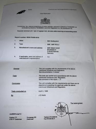

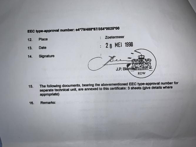

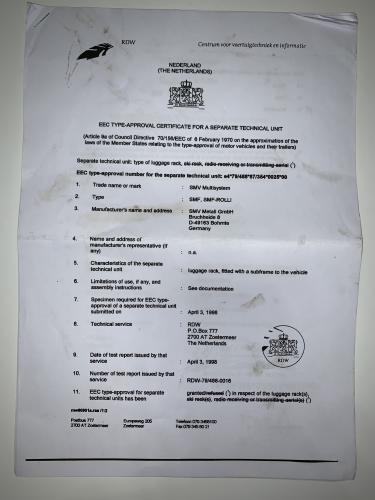

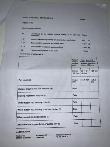

buongiorno The Devil
inserisco qua sotto foto della documentazione tecnica in mia possesso, sperando che possa servire a chiarire ulteriormente i contorni legali di questo oggetto:
Per una migliore leggibilità puoi scaricare i documenti direttamente da
qui

buongiorno The Devil inserisco qua sotto foto della documentazione tecnica in mia possesso, sperando che possa servire a chiarire ulteriormente i contorni legali di questo oggetto: Per una migliore leggibilità puoi scaricare i documenti direttamente da qui
Ancora grazie!
foto 1238 e' la richiesta di omologazione (in tedesco, di difficile lettura);
foto 1235+1237 e' l'effettivo certificato di omologazione;
foto 1239+1240 sono le prime due di tre pagine contenenti la relazione tecnica, a corredo del certificato.
Mancherebbe la terza pagina dei quest'ultima relazione, con l'allegato II; se c'e' bene, altrimenti si fa senza.
Vado ad approfondire il contenuto.

oggi ho fotografato le pagine, magari appena mi è possibile le scannerizzo e te le mando in pdf
Ti ringrazio ma non c'e' bisogno, tranne - se e' a tue mani - la terza pagina della relazione tecnica.
Rispetto a quanto gia' di mia conoscenza ho trovato due informazioni interessanti.
- 1 -
Nel certificato di omologazione, il punto 5 "Caratteristiche dell'entita' tecnica separata" riporta l'indicazione: luggage rack, fitted with a subframe to the vehicle.
Cioe', per rendere agevole il montaggio/smontaggio del portapacchi, e' necessario modificare la struttura del veicolo, come progettata dal costruttore, con la stabile aggiunta di un sottotelaio.
Ho i miei dubbi che una modifica del genere non debba comportare il nulla-osta del costruttore, specie sui veicoli ancora in garanzia.
- 2 -
Nell'allegato I della relazione tecnica si nota chiaramente che le verifiche previste dalla Direttiva 74/483/CEE sono state effettuate anche su Lighting, registration lamp unit.
Questo significa che il portapacchi e' stato sottoposto all'omologazione gia' munito delle luci e dell'alloggiamento della targa, in risposta alla domanda che ho espresso nel mio commento di ieri.
Su queste parti del portapacchi il Servizio Tecnico olandese ha esperito soltanto le verifiche previste nella Direttiva prima citata, mentre non ha svolto alcun controllo sulla relativa rispondenza riguardo alle prescrizioni tecniche dettate dal Regolamento UN/ECE n.48 (per le luci) e dal Regolamento (UE) n.1003/2010 (per l'alloggiamento portatarga).
