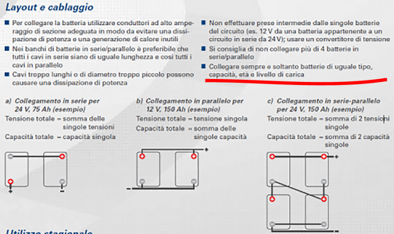

non è mai una mossa saggia mettere due batterie in parallelo se sono diverse; nel tuo caso specifico, avendo la prima batteria installata ben 3 anni e considerando che normalmente una singola batteria non va oltre i 5 anni, eviterei di metterla in parallelo con una nuova, anche se uguale; il rischio è che la nuova si sobbarchi anche il lavoro della vecchia, inoltre date le resistenze interne, certamente diverse delle 2 batterie a causa dell'età e di tutto il resto, vi saranno certamente sprechi di energia.
Poi su col si fa di tutto di più, ma i costruttori dicono questo...
eviterei di metterla in parallelo con una nuova, anche se uguale; il rischio è che la nuova si sobbarchi anche il lavoro della vecchia, inoltre date le resistenze interne, certamente diverse delle 2 batterie a causa dell'età e di tutto il resto, vi saranno certamente sprechi di energia. Poi su col si fa di tutto di più, ma i costruttori dicono questo...
Grazie Likone, infatti la mia perplessità era sull'età della batteria. Vedo come va.. al massimo la lascerò morire e tra 2 anni ne metterò una singola ma più grossa
