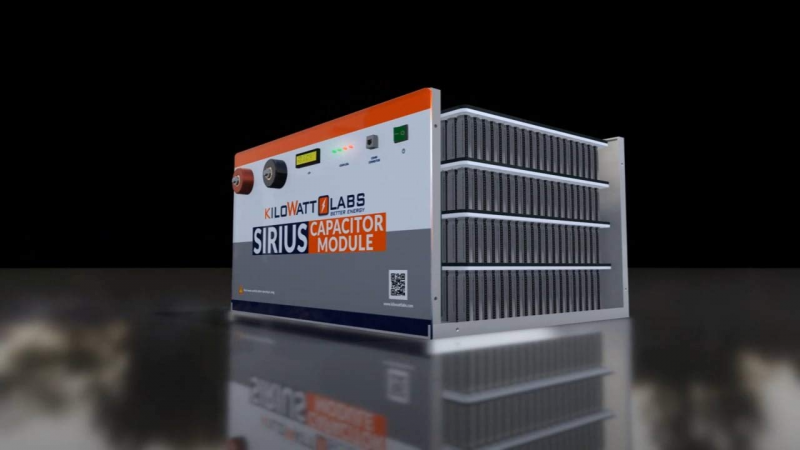

24/01/2008 10512
Inserito il 23/01/2020 alle: 09:16:17
In risposta al messaggio di champion del 23/01/2020 alle 08:34:13
lo scatolotto tra le varie funzioni di gestione di ricarica ed uso della batteria elimina il passaggio dell'alternatore da ogni centralina presente sul mezzo che limita la corrente a 20A. Riguardo le batterie io sono per
delle buone batterie per uso stazionario tipo le gel o dual agm di Exide... aspettando che i supercondensatori siano pronti per il nostro mercato. Il futuro non molto futuro  secondo il mio punto di vista è proprio il supercondensatore
Le batterie a "supercondensatori "
sono gia disponibili  dalla distribuzione
Victron - Ultraflex  con il marchio SIRIUS
in due configurazioni da 1000W
cambia solo la forma
Costo simile alle LiFepo4 o poco superiore
Certamente saranno sul mio prossimo mezzo !
Poi se serve una più grande , è disponibile la 12000W
o la 3500W

Le batterie a supercondensatori sono gia disponibili  dalla distribuzione  Victron - Ultraflex  con il marchio SIRIUS in due configurazioni da 1000W cambia solo la forma Costo simile alle LiFepo4 o poco superiore Certamente saranno sul mio prossimo mezzo ! Poi se serve una più grande , è disponibile la 12000W o la 3500W
In merito c'è già un topic aperto...  Prestazioni che non arrivano al dichiarato, prezzo elevato e inutili su un camper; hanno un senso se si fanno tanti cicli in poco tempo.
Prezzo di 1250-1450€ per una batteria da 1kWh (83Ah)... Non mi pare un prezzo simile alle LiFeYPO4 Winston (che tra l'altro costano il giusto rispetto ad altre celle LiFePO4) dato che il kit da 1,2kWh (100Ah) costa 950-1000€.. Quel poco superiore è almeno un 25-30% in più fino ad arrivare a quasi un 50% in più, non mi pare poco... e tener presente che la capacità è di 83Ah contro i 100Ah. In più 83Ah pesano 23kg mentre 100Ah LiFeYPO4 pesano circa 13-14kg.
Ancora la tecnologia a supercondensatori la ritengo acerba, ma con buoni margini di sviluppo e capacità di raggiungere notevoli prestazioni. Però come ho detto una batteria del genere non ha alcun senso perchè fare così tanti cicli con l'utilizzo di un camper è impossibile anche per un full timer.
Assumendo che sia vero il dato di 5000 cicli delle Winston all'80% di profondità di scarica e ipotizzando di fare un ciclo di carica/scarica al giorno... la batteria dovrebbe durare 14 anni. Io mi chiedo chi possa fare 1 ciclo completo di carica/scarica al giorno su un camper per 14 anni consecutivi...
PS: le batterie Kilowatt Labs Sirius a 12V c'è solo con capacità 1kWh, poi da 3kWh è a 24V... mentre quella da 3,5kWh è a 48V ed infine quella da 11,4kWh è a 384V.
