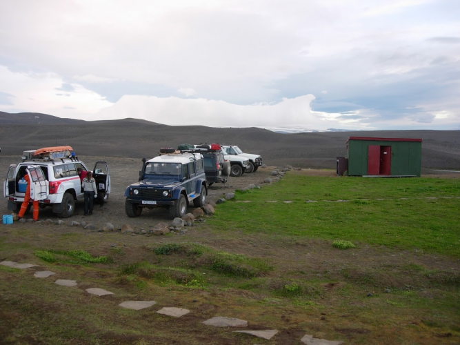

Le piste medie sono periodicamente percorse da volontari che soccorrono eventuali turisti in panne.
Qui le auto dei volontari, 2006.
Ricorda, seppur selvaggio, è uno dei paesi più civili al mondo, per cui mantieni un misto di attenzione ma anche di relax, ricorda che quasi ovuqnue puoi andare in piscine termali.

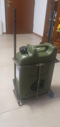

Le taniche saranno contenute in gabbie non apribili infilate dall'alto e allucchettate.
Il trasferimento del gasolio da/verso le taniche sarà affidato ad una pompa manuale a leva o membrana per evitare di dover sollevare 20 kg.
È da finire ma verrà così con tanica in plastica ben allucchettata.
Devo ripassare qualche saldatura, stuccare, levigare e infine verniciare.
Due fori in alto e due in basso per fissare il tutto alla slitte aeree in alluminio, ne ho fatti due uguali.
Quad va bene, chi ha l'auto 4x4 dorme negli alloggi dei campeggi, ricorda che il meteo avverso è la norma.

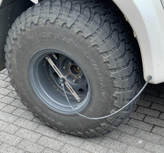

Fossi in te valuterei il compressore montato in un impianto fisso con pressostato, bombola e attacchi rapidi esterni (nel tuo caso almeno 15 litri) però se del tempo di rigonfiaggio te ne importa poco puoi usare anche un compressore senza bombola ma quando ce l'hai ti accorgi della differenza
Tu che sei pratico ci metti poco a fartelo, tubo rilsan, raccordi, valvola di non ritorno, pressostato, attacchi rapidi ai due lati del camper
Io spesso non sgonfio neanche sulla sabbia, tendo a non fermarmi, poi quando mi fermo è troppo tardi e mi tocca sudare oltre che sgonfiare
