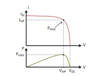

​​Un pannello in certe condizioni di luce ha una combinazione di valori tensione/corrente possibile (v. diagramma I(V) ). Queste corrispondono a varie potenze e c'è una coppia di V e I alla quale la potenza emessa dal pannello è massima
Un regolatore MPPT, oltre a fare la nota trasformazione di V e I a pari W per adattarsi alla V di carica della BS, ha anche "prima" un algoritmo che va a cercare sulla curva la condizione di massima W per quella illuminazione e tramite la R a valle "pilota" il pannello a lavorare nella sua zona di Wmax in modo da "farlo rendere" al massimo .. è appunto la funzione mppt. Con un'altra illuminazione (ad es. con meno sole) la curva I(V) è un'altra e il punto di massima potenza sarà un altro. Pertanto un solo regolatore, con attaccati due pannelli che si ritrovino illuminazioni diverse, non può trovare il punto che soddisfi del tutto entrambi se non come compromesso, magari spostato su quello che produce di più. (La combinazione di due pannelli  può dare una curva cumulativa sempre con un massimo, in certi casi, oppure con due massimi uno relativo e uno assoluto, in altri casi) Probabilmente si perde qualcosa rispetto a quanto possibile con un regolatore per singolo pannello. Quanto si perde? Nessuno di noi credo lo sappia; chiaro che varierebbe caso per caso, ma intendo anche come limiti non è facile quantificare (in teoria si potrebbe risalire, volta per volta, dai diagrammi I(V) ma non è il caso)
Questo comunque vale per due pannelli singoli su un regolatore, ma anche per gli HC costituiti da due sub-pannelli di mezze celle messi in //. Personalmente credo si perda poco, altrimenti ci avrebbero pensato due volte a fare gli HC così, tenevano le celle in serie.
