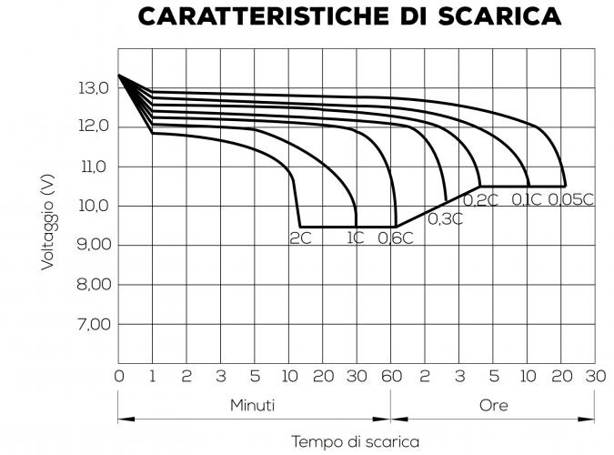

Leggendo alcuni topic noto ancora che il tema batterie è poco chiaro, oltre esser fatta disinformazione da certi, specie riguardo le differenze di prestazioni tra AGM e LFP (che è una delle tante tecnologie delle ioni di litio o definita semplicemente "litio"); in special modo leggo leggo "se fossimo a pari capacità delle litio installate ora, anche con le AGM non si avrebbero problemi di autonomia" etc etc...
Ebbene tale affermazione può essere vera solo se siamo sopra ai 5-10°C e se la corrente di scarica non supera la "famosa" soglia dei 0,05C o C20, per la maggior parte delle AGM, così da avere la capacità nominale indicata (es. per una 100 Ah significa prelevare costantemente massimo 5 A per 20 ore)... Ma se la corrente di scarica è superiore la capacità reale dell'AGM cala in modo esponenziale all'aumentare della corrente o C-rate e lo possiamo vedere da grafici come quello di seguito (preso da scheda tecnica di una nota batteria blasonata):
Si può notare come con corrente di scarica circa 0,6C, con tensione di stacco a 10,5 V (non 9,5 V come termina il grafico), la batteria ha durata attorno a 60 minuti... Questo significa che a 25°C la batteria eroga il 60% della capacità nominale, quindi una AGM 100 Ah dichiarata C20 non erogherà oltre 60 Ah; se valutiamo attorno a 0,5C possiamo ipotizzare/stimare circa 65 Ah erogati.

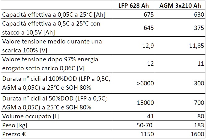

Una LFP della "Barbie" (che sia preassemblata oppure assemblata dal "cantinaro" di turno) mal che vada è dichiarata come capacità nominale minima garantita a 0,5C; esempio quella che ho assemblato da 628 Ah effettivi è circa 645 Ah con corrente di scarica attorno a 0,42C a 20-21°C (test eseguiti); quindi non solo non dà meno energia del dichiarato bensì ne dà di più. Per dare altro metro di confronto con le AGM, da test a banco con corrente di scarica 0,064C (circa 40 A), con stacco a 10,5 V, la stessa cella eroga almeno 675 Ah.
Oltre a questo fattore bisogna aggiungere che il valore medio di tensione erogato dalla batteria LFP (parlo della 628 Ah avendo dati di questa), durante ciclo di scarica 100-0% con stacco 10,5 V e corrente di 0,064C, è di circa 12,9 V, mentre un' AGM circa 11,85 V (agli inizi sul camper c'era una GP100)... Ma c'è un particolare non indifferente, ovvero la LFP fino al 97% dell'energia erogata (circa 655 Ah su 675 Ah erogati) era almeno a 12 V.
Già tali dati tecnici dovrebbero far capire che con una AGM, seppur a pari capacità, non si possono far le stesse cose a differenza di chi pensa il contrario e pensare di avere pari autonomia. Se avessi fatto andare per mezz'ora a 3 kW costanti con picchi di 4,3 kW 3x210Ah AGM queste sarebbero state praticamente scariche e sicuramente avrebbero mandato in protezione ben presto l'inverter.
In termini di cicli, a condizioni di laboratorio, almeno 6000 cicli a 0,5C sia in carica che scarica a 25°C nel range 10-14,6 V quindi profondità di scarica 100% (100%DOD) dopodichè la capacità residua è dell'80% (80%SOH) oppure almeno 8000 cicli con capacità residua del 70% (70%SOH). Si stima che con 50%DOD possa arrivare anche a 15.000 cicli ma arriverà ben prima il degrado dato dal tempo.
Una AGM, a condizioni di laboratorio, con correnti di 0,05C sia in carica che scarica a 25°C con profondità di scarica del 50% (50%DOD) viene data per circa 700 cicli in seguito la capacità residua è dell'80% (80%SOH); se valutiamo a parità di profondità di scarica, ovvero 100%DOD, l'AGM fa circa 300 cicli successivamente ha una capacità residua dell'80% (80%SOH) seppure si parli di correnti di scarica e carica pari a 1/10 della LFP.
Se ragioniamo, e ci soffermiamo, solo a puri termini numeri dichiarati come 100 Ah, 200 Ah, xxx Ah servono almeno 3 batterie AGM da 210 Ah pur non dando nella realtà la stessa energia a 0,05C della 628 Ah LFP.
3 batterie da 210 Ah C20 pesano almeno 183 kg ed in termini di dimensioni, affiancandole, siamo a 52x71x22cm (LxPxH) quindi volume occupato di 81L; costo almeno 1600€ (prezzo online).
La 628 Ah che ho assemblato ha dimensioni di 43x36x26cm quindi volume occupato di 40L e peso di 58 kg (si può lesinare ed arrivare a 50-51 kg sempre con piastre di compressione). Il prezzo non ha senso darlo dato che è in DIY, però prendendo delle 628 Ah preassemblate si parla dai 770€ ai 1160€ con peso di 50 kg (70kg con box metallico apribile) e dimensioni attorno a 48x36x24cm per quella con box metallico apribile.
Recapitolando con un breve specchietto:
Ho tralasciato volutamente i limiti in termini di corrente di scarica/carica perchè sulle LFP possono variare sensibilmente; sulle AGM solitamente si parla di 0,3C in carica... Come anche limiti operativi in termini di temperatura ed energia erogata in scarica a basse temperature.
Questi numeri, dal punto di vista tecnico, sono inequivocabili e fanno capire che, dal lato commerciale, dirottarsi oggigiorno sulle AGM non ha proprio senso; chi le consiglia, dal mio punto di vista, ha quasi sicuramente finalità commerciali... E non mi si dica che è per l'impianto e/o che altro... Anche le AGM richiedono un DC-DC per una carica corretta; gli MPPT si possono programmare o hanno già dei preset etc. Se prima con l'AGM non si avevano prelievi forti, l'impianto può essere toccato in modo marginale senza richiedere una revisione profonda.

Neanche lontanamente, infatti i 300 cicli sono dichiarati a 0,05C al 100%DOD... Forse con assorbimenti di 0,5C farebbero 80-100 cicli.
Confermo che 400 Ah sono moolto ottimistici... Io, secondo curve sopra, ho stimato circa 375 Ah (riportato anche in tabella) a 25°C ma penso di essere stato un po' "largo".

Il tuo parere è autorevole quanto quelli di chiunque altro che riporta i fatti come stanno nella realtà senza alcun vincolo commerciale.
Ti ringrazio per la tua testimonianza oggettiva riportando quanto ogni volta apprezzi salendo in camper; grazie per l'onestà con cui hai scritto la tua esperienza facendo notare il "prima e dopo" senza alcun filtro.
Il fine di questo topic, a parte cercare di fare sana informazione, era principalmente "ingaggiare" o meglio dare il "La" a coloro che, come te, hanno notato tale differenza e cambiato completamente idea in base a quanto visto con i propri occhi e non per sentito dire o perchè è la moda.
Alla fine è più rilevante la tua testimonianza (con Efoy etc prima della LFP) che quanto ho scritto in apertura topic in termini "scientifici" con qualche numero reale della batteria da 628 Ah che ho assemblato poichè fa capire/apprezzare ancor di più la differenza tra le due tecnologie.

Tutto questo, seppur abbia vantaggi in termini di disponibilità energetica si scontra con la realtà, la quale è quella di un equipaggio che ad oggi con una/due AGM ne ha abbastanza e chi glielo fa fare di passare a litio?
E qui tornano in ballo i cantinari, che si comprano i prodotti sul web dove costano meno, se li montano da soli, scelgono prodotti completamente diversi da quelli proposti dal professionista, dove avviene un abbattimento del totalone da pagare...
il tornitore
il tornitore
25/08/2015 6396
Inserito il 17/06/2026 alle: 11:01:36
In risposta al messaggio di dani1967 del 17/06/2026 alle 09:43:37
Io non ho nessunissima competenza tecnico scientifica per criticare/verificare quanto tu hai scritto, per cui sulla parte energetica semplicemente, mi fido visto che mediamente scrivi con cognizione di causa. Permettimi però
una critica sul lato economico. Io ho un camper che presi nuovo nel 2011 con la classica coppia di 2 piombo da 100 ah e 130 ah di pannelli, frigo trivalente classico. Tranne quando si sono ammalate, sono sempre state sufficienti in maniera ridondante d'estate e mi hanno retto dei we invernali, anche se ho sempre scelto di inverno di non uscire con meteo estremo. Ora, al di la del costo delle batterie in se, mi risulta che per adattare al litio il mio impianto dovrei cambiare alternatore o mettergli un accrocchio, tutta la caveria, e non so se anche l'mmpt del pannello. Io se dovessi mettermi a lavorare su un impianto elettrico improvviserei, e non lo farei mai in un posto dove dormo con la famiglia, per cui oltre al materiale, dovrei pagare diverse ore di lavoro. Che sia chiaro, quando leggo le vostre discussioni ho abbastanza slill per comprenderle, ma non di certo per mettermi con pinza saldatore a rivoluzionare un impianto oltretutto in corrente continua. MI permetto pertanto di dissentire sul quel conto economico per chi non lavora di grimpatore e cacciavite. Vado a fantasia, boster o come si chiama viene meno di 300 ? I cavi 100 ? vuoi mettere 3 ore di lavoro ? Senza batterie arrivo circa a 600 €. Cui si aggiungono le batterie, che a quel punto non le fa il cantinaro. Quindi economicamente è una botta pazzesca, ben maggiore della tua tabella. Però se un camper nuovo è già adattato, litio tutta la vita, se è come dici te anche solo una 150 ah potrebbe bastarmi. Dopodiché se qualcuno mi dicesse che posso mettere queste  Senza cambiare nulla sarei il primo a cedere. Ma siccome lo so, il mondo non è semplice, non funziona mai così.
Faccio una riflessione...
Se ad oggi l'impianto lo usi per come hai descritto... Non trovo motivi per rivoluzionare l'impianto SE le abitudini, e quindi uso dell'energia, non cambiano sotto ogni profilo (sia uso continuativo che eventuali picchi); certo, alcuni interventi vanno fatti ma non sono così invasivi e che richiedono tante ore di manodopera specie per chi lo fa di mestiere.
L'alternatore non è da cambiare (il mio è del 2012 ed ha un 150 A; quello dove ho fatto la batteria da 628 Ah è del 2009 con alternatore da 140 A), bisogna mettere il DC-DC che sarebbe poi necessario per caricare correttamente anche le AGM o qualunque batteria Pb.
... Chiaro che se si vuole sfruttare tutte le potenzialità delle LFP è necessario mettere pesantemente mano all'impianto come ho fatto nel camper della 628 Ah per poter utilizzare a necessità anche 2-3 kW in sicurezza costantemente per 1-2h (caso estremo su un camper), poter caricarla più velocemente (entro limiti dell'alternatore + pannelli) senza preoccuparsi.
280€ DC-DC da 50A programmabile
100€ di cavi ma comprensivi di capicorda, fusibili compresa linea nuova da alternatore per DC-DC
MPPT devi verificare
Manodopera 2-300€
Giusto per riportare il costo dell'impianto della batteria da 628 Ah (senza contare manodopera) è stato di circa 2.200€ poco meno, però non è un impianto ordinario e fatto con pressapochismo... Batteria 628 Ah compressa con bus bar non originali + display con BMS da 300 A, 2 MPPT uno da 15 A e l'altro da 30 A, inverter 3000 W onda pura, DC-DC 50A, 3 staccabatteria (2 da 500 A e 1 da 100 A), vari fusibili+ porta fusibili necessari, bus bar in rame da 30x10 mm, 2 sezionatori pannelli, 1 pannello da 195 W bifacciale + 1 pannello da 395 W halfcut backcontact, cavi fino a 50 mmq in certi casi raddoppiati (sopra 16 mmq messi quelli FS17 che costano di più; solo per i pannelli dei 6 mmq H1Z2Z2-K) + capicorda, differenziale curva F da 16 A, caricabatteria da 25 A con NFC, tubolari in acciaio per alzare il sedile.
Per dire la batteria per come è stata fatta, sicuramente è costata più di quelle preassemblate economiche di pari capacità; oppure bus bar di rame da 45€ penso che quasi nessuno le adotti di tale sezione/misura, idem inverter da 3000 W con conseguenti cavi da 2x50 mmq etc etc... Però in questo caso le esigenze erano queste per cui tutto va rapportato.
Manodopera non saprei quantificarla (stimo a spanne 1.500-2.000€?) anche perchè chi lo fa di mestiere certi accorgimenti non li adotta... Mettiamoci anche i ricarichi stimo sempre a spanne in circa 750€; totale attorno ai 6.200€.
Tanto? Poco? Tutto relativo. Per il mio punto di vista, avendolo fatto in DIY con dovuta cura dei particolari, ritengo che il costo correlato al tipo di impianto è contenuto ed ancora accettabile su un MH Burstner Aviano del 2009 in ottimo stato.
PS: La tabella citava esclusivamente il costo della batteria, non dell'intero impianto proprio perchè le richieste/esigenze di ogni singolo equipaggio, oltre differenze d'origine dei singoli impianti, sono diverse facendo variare sensibilmente il costo finale... Per cui di per sè il confronto a tabella è corretto perchè si parla della sola batteria che è l'unica pseudo variabile.
