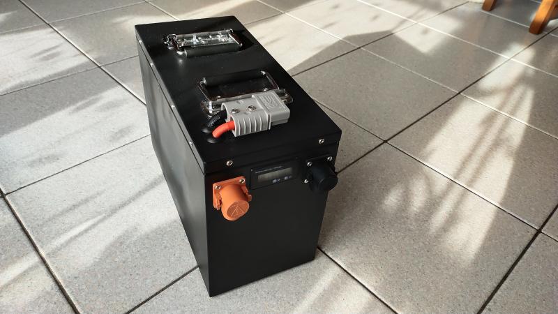

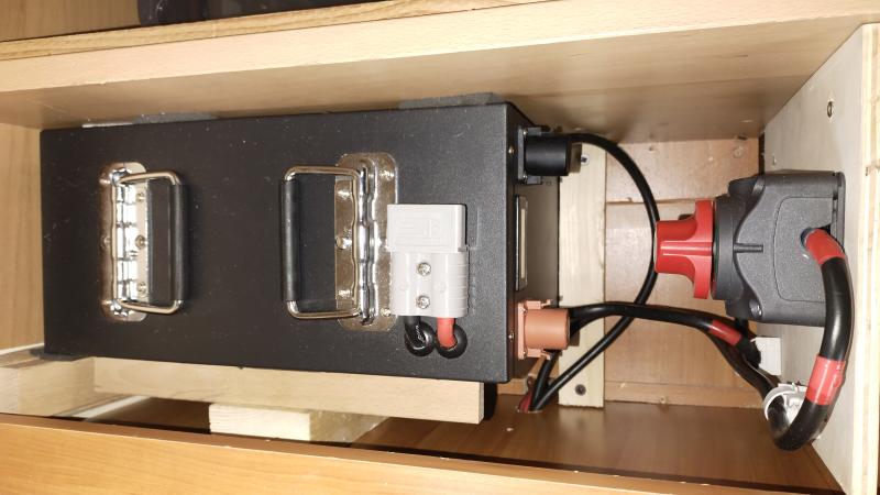

Riporto anche la mia esperienza, senza dati numerici,ma con risultati reali.
Da sempre contrario a foraggiare grossi gruppi ho sempre preferito guardarmi in giro e cercare dei prodotti che mi avrebbero fatto risparmiare qualcosa. Ho letto qualcosa,mi sono informato ed ho preso le mie decisioni, in piena consapevolezza...
Sempre e solo sosta libera, tranne inizio giugno quando sono andato a trovare mio figlio che lavora a S.Moritz e visto il rigore elvetico,  ho dovuto appoggiarmi all'omonimo campeggio.
Cielo coperto e neve per quattro giorni , ma la mia batteria non mi ha mai mollato,  nonostante compressore, inverter acceso per 8/9 ore , ricariche varie giornaliere di smartphone,tablet ,drone ecc.
E la mia batteria in questione è la tanto bistrattata, da qualcuno, Eco-worthy 280Ah,  prima versione , senza bluetooth con 3 anni di vita.
Anche i pannelli sono degli ******sissimi monocristallini di Tecnomat da 320w l'uno, per un totale do 640w.
L'unica cosa della quale mi sono pentito di aver acquistato è stato il caricabatteria 220/12 che ho acceso il giorno dell'installazione per testarlo ed è spento da tre anni...
Sul funzionamento della batteria giocattolo è dei pannelli da supermercato sono talmente contento e convinto che è da aprile che ,quando non sono a giro , mi alimentano lavatrice e lavastoviglie di casa. Ieri ho fatto tre lavatrici una dietro l'altra ( 40° /40°/60°) L'impianto era ben sezionato e con una prolunga collego i due elettrodomestici all'inverter del camper. Ovviamente li alimento non in contemporanea.
È una prova che ho voluto fare per un probabile,futuro impianto fotovoltaico.
Tornassi indietro farei tutto come adesso, tranne il caricabatteria 220/12 e i maledetti capicorda mignon che mi hanno fatto ammattire per una caduta di tensione sui dcdc.

La mia lifepo4 da 300Ah pagata 372euro, la uso da 3 anni e non ho mai avuto problemi di autonomia anche con 4 notti/5 giorni di montagna in pieno inverno a Cervinia senza corrente con -15°C. Batteria con struttura molto simile a quella postata da te.
In inverno durante il rimessaggio la smonto e la tengo a casa, la smonto/rimonto in 2minuti, quindi evito di dovere preoccuparmi del problema della ricarica a freddo che avrei se la tenessi montata in rimessaggio.
