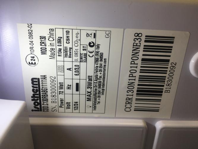

Inoltre sulla targhetta di uno in esposizione avevo letto 72W 6A.
Appena arrivato a casa il camper (sempre targhetta 72W 6A) ho tolto il fusibile e messo al suo posto i puntali del tester: 3.4 A (o 3.3, non ricordo bene ora). Sollievo!  Ho provato anche qualche tempo dopo, uguale. Meno male

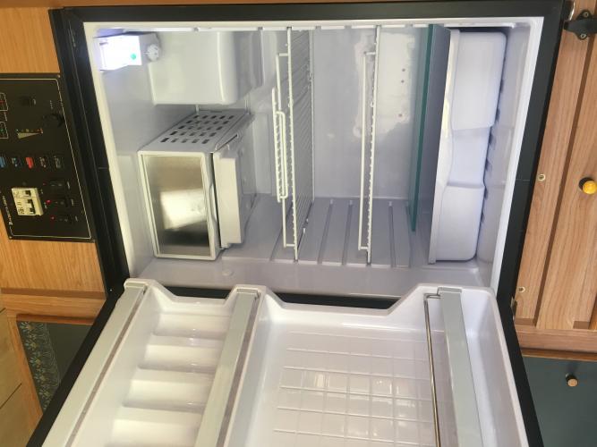

Oggi l’ho montato e devo dire che col termostato a metà dopo un’ora una bottiglia da litro e mezzo in ghiacciaia era bella fredda. Molto molto ampio. Ben curato e veramente spazioso. Non è neanche rumoroso. Veramente ben fatto oltre che mi ha stupito il fatto che nel freezer entrano 2 bottiglie da litro e mezzo e probabilmente anche quelle da 2 che nn avevo sottomano. L’unica cosa che mi preoccupa sono i consumi. Posto la foto della tabella. Mi sembrano un pochino tanti 6 ah anche se il compressore lavorerà un terzo del tempo. Poi sono abituato a mettere di giorno le bottiglie nel freezer così la notte lo spengo e metto le bottiglie ghiacciate nel frigo per risparmiare corrente e la roba rimane fresca fino alle 6 quando lo riapro. E5C622DC-54B1-4684-86A8-B84A06942023.jpegBAE16766-C718-4C7D-A493-535EFC9FFBD2.jpeg9505F539-D7AC-4A12-B867-AA293DB249D0.jpeg

solo 3.4A. Di recente, in  Rete ho letto una prova di un inglese, non molto positiva. Inoltre sulla targhetta di uno in esposizione avevo letto 72W 6A. Appena arrivato a casa il camper (sempre targhetta 72W 6A) ho tolto il fusibile e messo al suo posto i puntali del tester: 3.4 A (o 3.3, non ricordo bene ora). Sollievo!  Ho provato anche qualche tempo dopo, uguale. Meno male Ora ne sono molto soddisfatto. Anche come sfruttamento dello spazio è ben studiato.  Il mio Dometic precedente andava pure bene come T, ma era da 65 l e con un volume interno meno sfruttabile.
Anche sul mio sta lo stesso wattaggio. Non ho provato col test perché non so come si fa ma se tu dici che basta mettere i puntali dentro al fusibile ci provo. Dovrei spegnere , togliere il fusibile, mettere i puntali ed accendere l’interruttore. Giusto ?

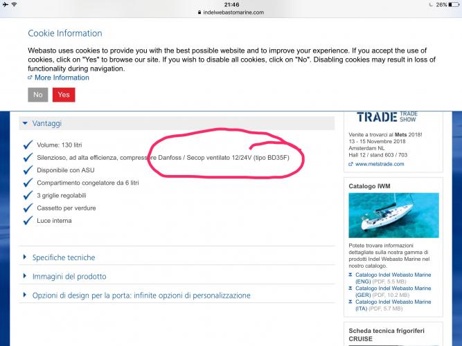

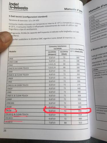

Ho trovato questo sul sito della indelwebasto e dice che monta lo stesso compressore danfoss bd35f (sigla che oramai ho imparato a memoria ahimè) che avevo suo vecchio frigo indelB che io con pannello da 135 e doppia bs gestivo alla grandissima  Mi chiedo se il vecchio dichiarati dava un consumo di 4A perché questo solo perché  è più capiente dovrebbe consumarne 6? Scusate l'ignoranza ma la domanda è d'obbligo. Dopodiché sarò soddisfatto perché raffredda per davvero  grazieIMG_0543.PNG

se vuoi toglierti quel tuo dubbio misura o meglio fai misurare l'asorbimento dopo qualche minuto dallo spunto di avvio e appena le pressioni di lavoro in gioco si stabilizzano vedrai che non è come temi
