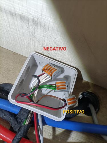

Ciao a tutti chiedevo aiuto per l'installazione di una piccola presa USB.
Ho fatto montare un trio gas da un professionista e volevo riprendere i suoi collegamenti per questa presa USB. Mentre per il positivo posso cambiare la morsettiera da 2 e passare a 3, per il negativo ho visto che ha infilato il cavo del triogasin una morsettiera da 5 già tutta piena. Mi chiedevo se potevo fare uguale. Allego una foto
Inoltre l'altro dubbio è se i cavi originali di questa presa supportano altri 3/4. A della presa USB.
Monterei cavi da 1.5 mm2 e porta fusibile da 5A ( meglio 10? )
PS : se troppo pericoloso mi rivolgerei comunque a un professionista

Ciao, La presa USB ovviamente deve avere il trasformatore interno 12v/usb.
Ti puoi tranquillamente collegare in quei morsetti del + e -

Il fusibile, se possibile lo metterei vicino alla scatola dei morsetti da cui prendi alimentazione, piu che vicino alla presa, così ti protegge anche il cavo.
Bisognerebbe anche sapere che fusibile c'è sul cavo che arriva a quei morsetti (forse sarà sulla centralina?),  in quanto dovrebbe essere almeno un po maggiore riguardo a quello messo per la sola presa, così per avere la logica "gerarchia" in cascata.
Il cavo da 1,5mm2 è piu che sufficente per 5 o 10A.

Si il fusibile sarà il primo tratto da quella scatola di derivazione verso la presa USB.
Invece mi sfugge come posso capire da dove arrivino i cavi , devo indagare sul quel cavo grigio e sul insieme di cavi nastrato nero che arrivano da quel corrugato in rosso ...a pochi metri  appunto dalla zona "tecnica " con la centralina

il primo tratto da quella scatola di derivazione verso la presa USB. Invece mi sfugge come posso capire da dove arrivino i cavi , devo indagare sul quel cavo grigio e sul insieme di cavi nastrato nero che arrivano da quel corrugato in rosso ...a pochi metri  appunto dalla zona tecnica con la centralina
Se la scatola in foto è originale del camper, sicuramente il cavo che arriva partirà dalla centralina o comunque dal pannello fusibili originale.  Si potrebbe provare a togliere i fusibili uno alla volta e vedere così quello che interrompe la alimentazione a quella scatola.  Basterebbe osservare un apparecchio collegato a quella morsettiera e vede se si spegne togliendo un certo fusibile.

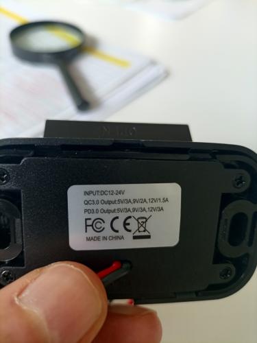

Stavo guardando i tuoi calcoli (teorici smiley) e cercavo di capirli ...allego anche la foto dei consumi
Se io dovessi usare solo la presa QC3.0 a 12v avrei un assorbimento di circa 1.5A...in tal caso credo che un 5A di fusibile copra bene il tutto. Cosa sbaglio ?

Stavo guardando i tuoi calcoli (teorici ) e cercavo di capirli ...allego anche la foto dei consumi Se io dovessi usare solo la presa QC3.0 a 12v avrei un assorbimento di circa 1.5A...in tal caso credo che un 5A di fusibile copra bene il tutto. Cosa sbaglio ?
ce l'ho anche io montata uguale.
5A di fusibile basta e avanza.
Essendo PD ha vari voltaggi di uscita ma la potenza totale erogabile è sempre al massimo 45/48w tra PD+QC.
Quando collego la Type C e la USB contemporaneamente la corrente erogata dalla type C scende.
e' una cineseria ma fa il suo mestiere da un paio di anni senza problemi.

Comincia a procurarti un tester digitale, va benissimo anch un DT 830B.
Il TrioGas installato da un professionista fa un po' ridere, sono solo due fili + e - da collegare alla BS sotto centralina, proprio come la presa USB, ma pochi sanno che su alcune meccaniche NON deve essere collegato alla BM perchè il segnale can-bus disturba il TrioGas.

la morsettiera da 2 e passare a 3, per il negativo ho visto che ha infilato il cavo del triogasin una morsettiera da 5 già tutta piena. Mi chiedevo se potevo fare uguale. Allego una foto Inoltre l'altro dubbio è se i cavi originali di questa presa supportano altri 3/4. A della presa USB. Monterei cavi da 1.5 mm2 e porta fusibile da 5A ( meglio 10? ) PS : se troppo pericoloso mi rivolgerei comunque a un professionista Grazie a tutti!! Per fare un passo in avanti, bisogna perdere per un attimo l'equilibrio
Mi permetto di intervenire solo per una considerazione, nei vari post vien detto che i cavi da 1,5mm vanno bene così ad occhi chiusi. Magari, prima di dar per certo così su due piedi che vadano bene, io proverei a capire da dove arrivano, quanta distanza fanno, se son il risultato di giunture da altre parti etc.
Non tanto per rischi incendi perchè alla fine quei caricabatterie alla massima potenza ci restano per poco tempo ed una carica dura pochi minuti, quanto per cadute di tensione che con il tempo bene non fanno e che a mio parere andrebbero sempre limitate il più possibile.

Ciao, non voglio controbattare ma solo capire.
La porta USB non sviluppa una potenza massima di  ≈ 36 W complessiva ? Considerando il 12x3 della porta QC3.0 e non 36w per porta ?
Quindi ho un assorbimento considerando le perdite di 3.5-4A assorbiti dal camper...per cui un fusibile di 5A è sufficiente
(non ho problemi a montarne uno da 10A ma credo che lascerebbe passare troppa corrente risultando più dannoso che preventivo ? )
Cosa sbaglio nel mio ragionamento ?

Ciao, non voglio controbattare ma solo capire.  La porta USB non sviluppa una potenza massima di  ≈ 36 W complessiva ? Considerando il 12x3 della porta QC3.0 e non 36w per porta ?  Quindi ho un assorbimento considerando
le perdite di 3.5-4A assorbiti dal camper...per cui un fusibile di 5A è sufficiente (non ho problemi a montarne uno da 10A ma credo che lascerebbe passare troppa corrente risultando più dannoso che preventivo ? ) Cosa sbaglio nel mio ragionamento ?
Non c'è bisogno di fare dei calcoli, basta leggere cosa c'è scritto sopra e nel caso bisogna prendere la condizione peggiore, ovvero quella che ti ho sottolineato qua
Non mi pare sia scritto da nessuna parte che quelle due prese funzionino solo singolarmente.
Da ciò si evince che la potenza erogabile massima è di 1.5+3A per un totale di 4,5A.
Sarebbe sbagliato montare un fusibile da 5A per via del fatto che i cavi ecc. ecc. non è detto siano in grado di lasciar passare quella corrente. Da quando ci sei, monta dei cavi da 2,5mmq con un fusibile da 10A.
Le prese prenderanno ciò di cui hanno bisogno, non di più se ne avranno bisogno, il che è molto diverso dal mandare in sofferenza l'impianto sottodimensionato.
Solitamente la batteria ha una tensione di 13,10V che portano a 59W circa.
In questo caso comunque, devi peoccuparti degli Ampere dichiarati, 4.5A più le eventuali perdite, a questo aggiungi che è una cinesata e che non è detto che quei 4.5 siano esatti sia in salita che in discesa. Stai dalla parte dei bottoni... come si dice...
