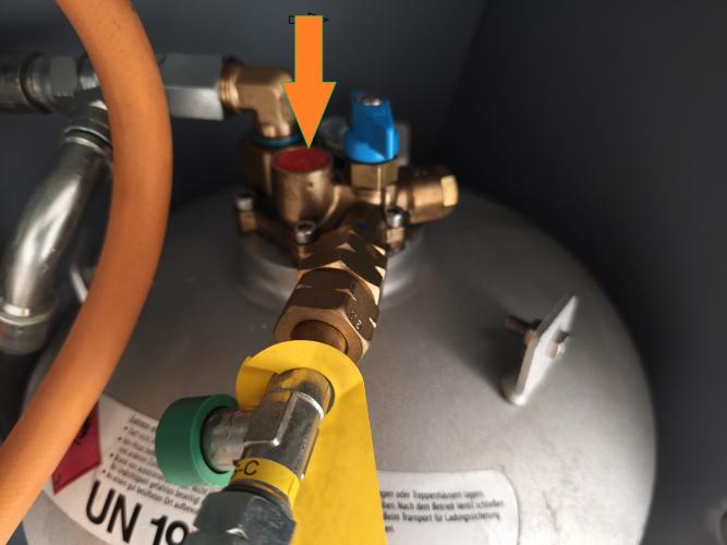

Alcuni anni fa ho istallato il kit delle bombole ricaricabili per GPL tipo Alugas della Vosken GmbH, ora si è verificata una perdita di gas da una di queste come da foto, tra l’altro perde pure con la bobola chiusa.
Ho mandato una mail alla ditta Vosken in Germania facendo presente il problema, ma ora dopo 4 giorni non ho ricevuto alcuma risposta, e a questo punto credo che non riceverò nulla, davvero un comportamento esemplare da parte di questi signori non aggiugo altro.
Ho fatto ricerche su internet ed alcune telefonate, ma sembra che di queste bombole qui in Italia nessuno si occupi, la cosa mi sembra piuttosto strana perchè quando le ho acquistate nel 2021 mi sembravano le più diffuse ad anche quelle che dessero migliori garanzie visto anche il prezzo non proprio economico.
Ora chiedo a voi, se qualche anima gentile sia in possesso di maggiori informazioni circa queste bombole, e mi potesse dare qualche cosiglio su come risolvere il problema sarebbe ben accetto.
Grazie.
Ho mandato una mail alla ditta Vosken in Germania facendo presente il problema, ma ora dopo 4 giorni non ho ricevuto alcuma risposta, e a questo punto credo che non riceverò nulla, davvero un comportamento esemplare da parte di questi signori non aggiugo altro. Ho fatto ricerche su internet ed alcune telefonate, ma sembra che di queste bombole qui in Italia nessuno si occupi, la cosa mi sembra piuttosto strana perchè quando le ho acquistate nel 2021 mi sembravano le più diffuse ad anche quelle che dessero migliori garanzie visto anche il prezzo non proprio economico. Ora chiedo a voi, se qualche anima gentile sia in possesso di maggiori informazioni circa queste bombole, e mi potesse dare qualche cosiglio su come risolvere il problema sarebbe ben accetto. Grazie. Privato
Allora:
Se sei proprio sicuro la perdita sia da quel tappo rosso, la valvola di sovrapressione. Quella si apre in caso di sovrapressione nel serbatoio, sia per troppo gas che per surriscaldamento del gas stesso, lei preleva il gas in fase gassosa e lo scarica nell'ambiente, questo evita l'esplosione, non l'incendio
Se questo problema lo hai avuto dopo o subito dopo il rifornimento, può darsi sia stata forzata la multivalvola.
Quando la pistola scatta non bisogna forzare.
Adesso cosa fare: controlla se la perdita è diminuita o al limite finita, così non fosse, puoi provare a consumare gas in modo veloce.... oppure mettere la bombola in sicurezza, dove persona di mestiere sa come comportarsi.
Certo che se la perdita persiste anche con livello gas basso bisogna considerare la sostituzione della multivalvola, lavoro semplice per chi è del mestiere, dovrebbe essere uguale a quella delle auto, ci vuole comunque la sua guarnizione. Non riesco a immaginare quale potrebbe essere il comportamento del costruttore, bisognerebbe sentire chi ha fatto l'impianto cosa ne pensa. Se sono passati tanti anni può darsi che semplicemente la multivalvola si sia guastata, quelle delle auto ogni tanto lo fanno, mai le valvole di sovrapressione però.

Grazie, il fatto è che è vergognoso che su un prodotto acquistato regolarmente non ci sia un centro di assistenza e il produttore che è anche venditore se ne sbatta i c.., manco ti risponde.

In risposta al messaggio di Oswald del 04/04/2025 alle 20:58:09
tutto il sistema della valvola e galleggiante e fornito dalla DANCO ditta specializzata in bombole ricaricabili ,cerca un rivenditore danco e dovrebbe avere i ricambi ,a castellarano ce ' neww camper.
Buon giorno.
Io ho fatto tre precise domande, o mi sono scappate o non ho visto le risposte.
Comunque dando per certo che perde dal tappo rosso, la valvola di sovrapressione, il problema non è da poco, non credo ci siano ricambi, almeno così mi pare anche sulle auto, si cambia la valvola completa, ricambi sulle multivalvole auto c'è ne sono molto pochi, oltre la guarnizione e la bobina, sulle auto credo nulla, sui serbatoi per camper non dovrebbe esserci molta differenza.
Io non sono più operativo, ma sempre nel giro, sono provincia di Torino zona nord, ma vengo in città quasi tutti i giorni.
Un consiglio, adesso perde poco, magari riducendosi la pressione nulla, io non andrei mai in giro con quella valvola, se salta il tappo, quello è il suo lavoro, deve suotarsi il serbatoio in non ricordo quanti secondi, comunque non molti, e essendo il serbatoio posizionato allinterno ti troveresti con tutto il gas nell'abitacolo, gli sfiati servono per i piccoli trafilamenti non per un uscita di quel tipo, che non essendo dal tubo non avrebbe neanche la valvola limitatrice che aiuta.
Se sei in zona comunque possiamo darci un occhiata, io sono a Torino Nord.
Ultima cosa le autorizzazioni, a me quel impianto sembra pen fatto filetti sinistri dove serve e tutto con guarnizioni, se continuiamo così anche per fare il panino alla nipotina e la sua amichetta ci vorrà la certificazione? E per fare sesso poi? Bisognerà andare solo da persona competente e certificata? io per adesso mi trovo bene con mia moglie, ma non ha nessuna autorizzazione....laughlaugh
Unica pecca di quel impianto, a mio giudizio grave, è stato tolto il collarino di protezione della multivalvola, il costruttore lo aveva previsto.
Una cosa ancora, quel aggeggio con la targhetta gialla e il tappo verde, che cosa è? Se un limitatore di pressione? sarebbe un doppione, se limitatore di flusso....dovrebbe già esserci nella mutivalvola, comunque io di quelle bombole ne ho montate poche.
Buona domenica

Grazie Terranova per avermi contattato, volevo solo aggiornare la situazione. Sono stato contattato dalla Vosken, la quale mi ha fornito il nominativo di un suo referente qui in zona a Torino, il quale è venditore di ricambi delle suddette bombole. Dopo averlo contattato ho portato la bombola in un centro che lui mi ha indicato, ora sono in attesa di andarla a rititirare, purtroppo dovranno sostituire tutto il gruppo valvole sicuramente una spesa non da poco, comunque non avevo alternative, una sfiga che è toccata a me.
