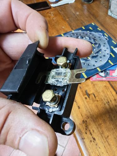

Niente, non sono arrivato a niente...
Cavi 16mm ben serrati , cavo alternatore AWG 4 ben serrato, batteria motore ok .

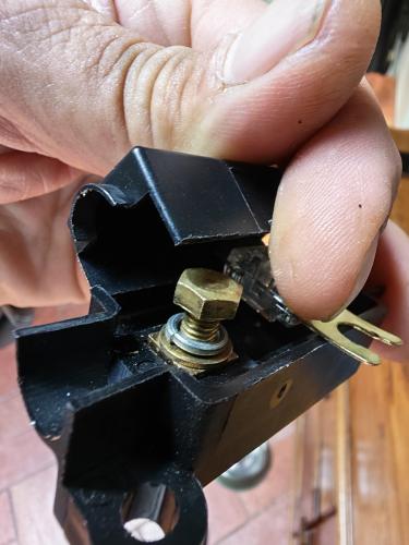

L'unica cosa secondo me rivedibile sono i portafusibili da 60 che accettano capicorda secondo me troppo piccoli ed il cavo l'ho dovuto ridurre.
Potrebbe essere quello? Ed eventualmente quale portafusibile c'è che permette di avere un terminale che accoglie il cavo da 16mm?
Gianluca

piccoli ed il cavo l'ho dovuto ridurre. Potrebbe essere quello? Ed eventualmente quale portafusibile c'è che permette di avere un terminale che accoglie il cavo da 16mm? Gianluca
ok cavo da 16mmq, ma l'alternatore da quanti Ampere è?
Perchè 16mmq mi sembrano pochi.
PS: le crimpature vanno fatte su questi capicorda
e i porta fusibili e relativi fusibili adatti sono questi:
22/01/2004 13120

I miei portafusibili sono quelli in foto e non mi sembrano dissimili da quelli che indichi tu. Il bullone sarà di 5mm?
Il mio terminale è più piccolo ed ho dovuto ridurre un pochino il cavo.
Potrei sostituirlo con uno con il foro da 5 , ma devo trovare un portafusibile a lama , più robusto come struttura, altrimenti non passa.

che indichi tu. Il bullone sarà di 5mm?   Il mio terminale è più piccolo ed ho dovuto ridurre un pochino il cavo.  Potrei sostituirlo con uno con il foro da 5 , ma devo trovare un portafusibile a lama , più robusto come struttura, altrimenti non passa. Gianluca
sono molto simili, ma quello della mia foto è un M8 con dadi da 13mm, molto robusto.

Comunque, parere personale... quel portafusibile con dei dadi M5 e reltivo capicorda li ritengo inadatti o se preferisci molti limitanti e io li cambierei e con l'occasione, passerei ad un 25mmq che male non fa.

Ho ordinato dei nuovi capicorda e nei prossimi giorni li sostituisco tutti.

Potrei anche sostituire tutti i cavi da 16 con quelli da 25,ma mi pare eccessivo e poi sarei nuovamente da capo con i terminali.
Ora devo trovare dei portafusibili che accettano capicorda più generosi...

Scusami, quando si cerca un guasto in un circuito/impianto elettrico una volta controllati i cablaggi o connessioni (cose a vista, da controllare "a mano") si parte dal circuito di alimentazione e si scende.
Hai misurato la tensione fornita (alla BM) dall' alternatore a motore spento, acceso e su di giri?
Una cosa alla volta.

Si, i negativi al telaio sono stati scollegati,puliti e ricollegati e non presentavano nessuna traccia di ossidazione.  Ho ordinato dei nuovi capicorda e nei prossimi giorni li sostituisco tutti.  Ogni dcdc ha il suo cavo
separato,così come sono separati i serraggi. Potrei anche sostituire tutti i cavi da 16 con quelli da 25,ma mi pare eccessivo e poi sarei nuovamente da capo con i terminali.  Ora devo trovare dei portafusibili che accettano capicorda più generosi... Appena mi arriva tutto,  scollego i pannelli e butto giù la batteria per far leggere ai dcdc un accumulatore bisognoso di energia.  Generalmente collego la lavatrice di casa e ne faccio 3 o 4 di fila per far calare la bs. Ho controllato anche le busbar ,che sono ben serrate. Se qualcuno ha qualche idea, oltre l'esorcista...è ben gradito  Gianluca
devi tenere presente che una eventuale sostituzione di un alternatore costa circa 500€... quindi prima di passare a ciò, credo sia opportuno fare qualche controllo incrociato, che NON è detto sarà risolutivo, ma almeno ti porterà eventualmente a cambiare l'alternatore con cognizione di causa e non per esclusione...
D'altronde lì non c'è altro... alternatore, cavi, giunzioni, fusibili dc-dc e BM.
Per come la vedo io e per il mio modo di realizzare impianti di questo tipo quei portafusibili sono al limite e non li trovo corretti e se devo dare delle colpe alla santona maniere colpevolizzo l'impianto, PRIMA di passare all'alternatore e ti dico la verità, solo dopo aver rifatto l'impianto con cavi e capicorda che ti ho indicato, prima di passare all'alternatore cambiere anche la BM.
Lo spartiacque del caso potrebbe essere anche l'isolamento dell'impianto della cellula, per capire se il fatto avviene comunque, in modo da isolarlo e ridurlo di fatto a BM-cavi-alternatore.
Oppure durante il problema misurare misurare la tensione sulla BM/alternatore.
E' chiaro che se non hai voglia di sbatterti e vuoi passare subito al cambio alternatore è una possibile scelta di operatività che andrebbe valutata anche in funzione degli anni e dei km del mezzo.
Va anche detto che all'attivazione delle elettroventole di raffreddamento c'è un grosso abbassamento di tensione... ma nel caso la BM dovrebbe fare da tampone... perchè 11,7V sono proprio pochi...
