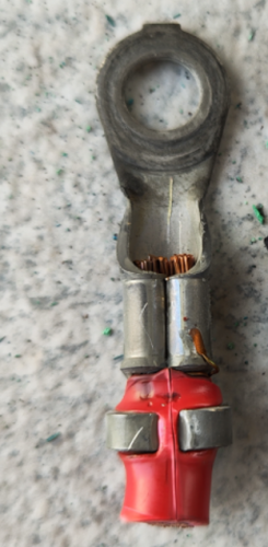

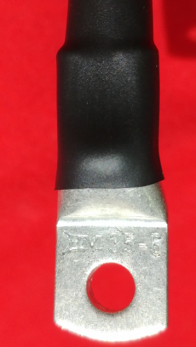

La domanda però sorge spontanea... perchè hai ridotto la sezione del cavo sulla crimpatura? E' chiaro che così facendo l'impianto non è ben eseguito. Visto che pensi di rifare le crimpature, usa i capicorda che ti ho suggerito io, vedrai che non avrai problema alcuno se li crimpi con una crimpatrice seria; metti anche la termorestringente.
Così
NON così
