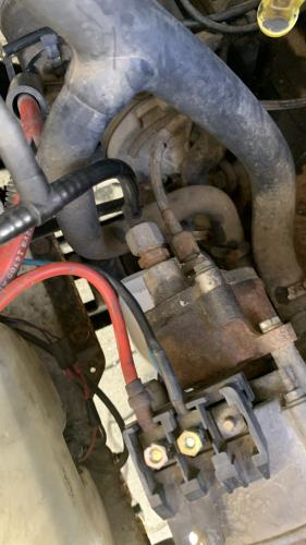

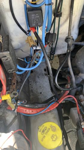

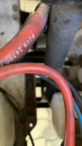

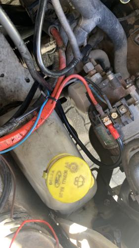

In risposta al messaggio di Alexanto05 del 24/09/2023 alle 20:44:55
Il tuo elettrauto è un pò str...o! Ci metteva 10 secondi con multimetro a pinza a dirti se l'alternatore funziona. Per quanto riguarda la sezione del cavo da alternatore a BM mi sembra decisamente improbabile che sia da
10mmq. Arrostirebbe con 70A di corrente. In ogni caso se è lungo solo 50cm sarebbe 1mOhm, valore che non giustifica correnti così basse. E il resto dell'impianto non mi pare sottodimensionato da dover sostituire cavi.
Puoi vedere tu stesso, cavo da alternatore a BM e quello da BM a motorino.
comunque nel pomeriggio ho appuntamento da un’altro elettrauto e vediamo come va e se serve, valutiamo quanto e come metterlo più grosso.

In risposta al messaggio di Szopen del 25/09/2023 alle 13:05:05
Puoi vedere tu stesso, cavo da alternatore a BM e quello da BM a motorino.      comunque nel pomeriggio ho appuntamento da un’altro elettrauto e vediamo come va e se serve, valutiamo quanto e come metterlo più grosso.  Ciro.
Ciro al di là che lo metterai più grande.
Controlla la tensione DIRETTAMENTE SULL ALTERNATORE (bullone positivo e carcassa negativa) con un discreto carico acceso, sui 30-40A e pannelli fuori servizio.
Quella è la prima indicazione se il problema è sull alternatore..se con un erogazione di 40A (accelerando un po') sull alternatore hai una tensione bassa , il problema è lì e non potrà mai caricare forte le bs.
Se invece con 40A accelerato su di lui hai 14.2-14.5v , il problema è altrovealtrove
ovviamente se superi con il carico la corrente di targa il regolatore di tensione non può mantenere la tensione e deve crollare.
Ma sotto la corrente di targa il regolatore deve riuscire a mantenere la tensione di targa.
Quindi 40A per il tuo da 70 sono un test affidabile.

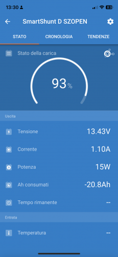

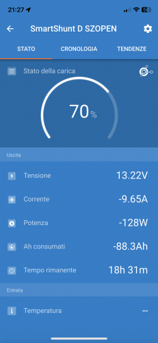

Inserito il 27/09/2023 alle: 11:33:54
Ho provato ad accendere il motore e con accesi fari abbaglianti H4, tergi a manetta, ventola riscaldamento a manetta, aspirapolvere da 9A senza alcun parallelo tra le batterie, relè staccato, la tensione dall’ alternatore scendeva da 14,2V a 13,7V anche accelerando non si spostava di una virgola.
Ieri sera in giro, ho rilevato questa situazione con parallelamente attivo della BS cui era al 70% quindi con ancora un discreto quantitativo di corrente da ricaricare, almeno 80Ah e fari accesi
e con carichi in cellula quasi tutti spenti, nella foto era appena partito il frigo.
Sembrava che la BS desse energia al mezzo, la BM è comunque in ordine, al mattino parte come sempre con mezzo giro di chiave, ho notato una cosa strana però, prima la spia dell’alternatore si spegneva dopo un po’ che acceleravo, come fanno un po’ tutti i mezzi come il mio, ultimamente però ed anche spesso, la spia si spegne non appena metto in moto.

In risposta al messaggio di Szopen del 27/09/2023 alle 11:33:54
scendeva da 14,2V a 13,7V anche accelerando non si spostava di una virgola.  Ieri sera in giro, ho rilevato questa situazione con parallelamente attivo della BS cui era al 70% quindi con ancora un discreto quantitativo di corrente da ricaricare, almeno 80Ah e fari accesi e con carichi in cellula quasi tutti spenti, nella foto era appena partito il frigo.  Sembrava che la BS desse energia al mezzo, la BM è comunque in ordine, al mattino parte come sempre con mezzo giro di chiave, ho notato una cosa strana però, prima la spia dell’alternatore si spegneva dopo un po’ che acceleravo, come fanno un po’ tutti i mezzi come il mio, ultimamente però ed anche spesso, la spia si spegne non appena metto in moto.  Ad ogni modo, alternatori da 95A con pompa per il vuoto ne trovo di diverse marche, @Hunter: tu quale hai messo?  Ciro.
premetto che io faccio sempre molta fatica a fidarmi di accessori di misurazione della corrente come anche della tensione, quando questi non siano tester o pinza amperometrica...
se interpreto bene i dati, mi sembra di capire che la batteria sta cedendo 9.65A, giusto?
la prova che potresti fare per cercare di capire meglio la situazione è quella di collegare, quando vedi UN MENO di corrente in entrata sulle BS, un caricabatterie a 230V.
Se il valore da negativo diventa positivo significa che c'è un problema sulla linea alternatore/bs, altrimenti darei per farlocco l'aggeggio con cui fai la misurazione.
Nelle condizioni rappresentate, se queste fossero reali, se ti fai un viggio di 6/7 ore di flata non accendi più il mezzo.

In risposta al messaggio di Laikone del 27/09/2023 alle 12:13:10
premetto che io faccio sempre molta fatica a fidarmi di accessori di misurazione della corrente come anche della tensione, quando questi non siano tester o pinza amperometrica... se interpreto bene i dati, mi sembra di capire
che la batteria sta cedendo 9.65A, giusto? la prova che potresti fare per cercare di capire meglio la situazione è quella di collegare, quando vedi UN MENO di corrente in entrata sulle BS, un caricabatterie a 230V.  Se il valore da negativo diventa positivo significa che c'è un problema sulla linea alternatore/bs, altrimenti darei per farlocco l'aggeggio con cui fai la misurazione.  Nelle condizioni rappresentate, se queste fossero reali, se ti fai un viggio di 6/7 ore di flata non accendi più il mezzo.
Si la batteria cedeva oltre 9A ma ai carichi in cellula, dall'alternatore non arrivava nulla, lo smartshunt credo sia abbastanza affidabile, le tensioni sull'alternatore le ho rilevate con un tester non proprio professionale ma neanche da buttare al c... o.

Sara` un po` ostico fissare il capocorda sul primo bullone a sinistra in foto, al limite rifilo un po` la plastica con un cutter, ho gia` idonei terminali ad occhiello sia del 25 che del 35 con foro 6mm.

Infatti il problema credo stia nel cavo (forse da 10 mmq) tra alternatore e BM il cavo piu` grosso, credo da 50 se non 70mmq e quello che va dalla BM al motorino avviamento,   Sara` un po` ostico fissare il capocorda sul
primo bullone a sinistra in foto, al limite rifilo un po` la plastica con un cutter, ho gia` idonei terminali ad occhiello sia del 25 che del 35 con foro 6mm. Purtroppo o per fortuna, la BS si,e` ricaricata del tutto e questa prova potro` farla solo domattina. Ciro.
magari con il capocorda risulta complicato, ma sembra vi sia spazio per attaccarsi al dado con una pinza per i cavi d'emergenza...
Oppure appoggialo a mano e fai leggere i dati sul Victron ad un'altra persona... devi tenerlo collegato pochi istanti, non farci un viaggio di 400km laugh

Dunque, stamattina non sono riuscito ad alzarmi presto e va bè, sono andato da un rottamaio ed ho recuperato un cavo BM/Motorino da una Passat, è da 25mmq, gli ho messo due capocorda con foro 6mm con crimpatrice idraulica.
Ho montato il cavo (nero ma gli ho messo del nastro rosso, appena riesco gli metto una guaina) direttamente da alternatore a relè e credo di avere ottenuto un buon risultato,
questa sopra è la situazione con BS staccata dalla prima linea di carica solare, la seconda linea cin pannello da 100w quasi all’ombra è rimasta attiva ma caricava molto poco, BS a 13,43V e 1,10A
sotto invece, con parallelamento attivato
con motore al minimo la tensione della BS è leggermente aumentata ma la corrente è ben altra cosa, oltre 18A.
Considerando che la BS era praticamente quasi carica credo di aver risolto, devo verificare più tardi o stasera viaggiando con fari e quant’altro potrò accedere come si comporta e con BS un po’ più scarica.
