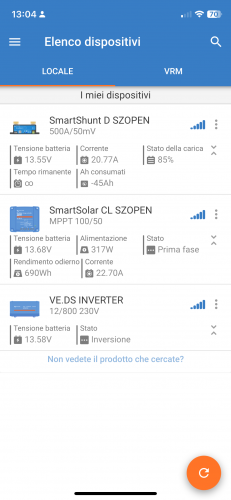

Ciò che non capisco è questo, ai morsetti del regolatore di carica ho 13,60V con una corrente di 22,70A
Perchè dall’alternatore nonostante arrivi una tensione anche maggiore di quei 13,60V che vedi sopra non arrivi una considerevole corrente alla BS?
Considera che dal regolatore alla BS c’è circa un metro e mezzo di distanza ma con cavo da 16 mmq.

Ciò che non capisco è questo, ai morsetti del regolatore di carica ho 13,60V con una corrente di 22,70A Perchè dall’alternatore nonostante arrivi una tensione anche maggiore di quei 13,60V che vedi sopra non arrivi
una considerevole corrente alla BS? Considera che dal regolatore alla BS c’è circa un metro e mezzo di distanza ma con cavo da 16 mmq.  Ciro.
Guarda sempre la tensione sulla batteria. Non sui generatori. Dico per cercare di capire se ci sono problemi.
Nel momento in questione hai 13.55 sullo smartshunt.. quindi sulla batteria sarà qualcosina meno ancora. Ma consideriamo lo smartshunt come la batteria visto che il positivo lo misura sulla batteria e il negativo su se stesso a poca distanza.
E hai 20.77A di carica nella batteria.
22.7 sono quelli che manda il regolatore ma un paio se ne vanno per qualche utenza. Non li considerare per ora.
Se accendi il motore E STACCHI I PANNELLI, se l alternatore arrivasse sullo smartshunt alla stessa tensione di prima, dovresti avere la stessa identica corrente. Non si scappa.
Poi però, come dicevo nell' altro 3d sulla caduta di tensione, le batterie litio hanno una resistenza interna bassissima quindi per fare questi conti bisognerebbe sapere la tensione al millesimo di volt, almeno. Perché in 0.05v sta una grande differenza di corrente di carica.
Quindi se hai 20.7A con 13.550, già con 13.545 potresti avere abbastanza corrente in meno.

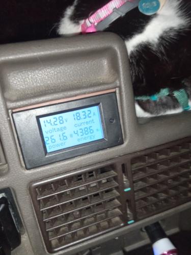

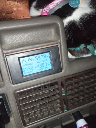

Comunque ieri sera appena attivato il cyrix avevo 60A da alternatore (su 65) e tensione di 14.14..tensione SU BULLONE POSITIVO ALTERNATORE E negativo sul motorino di avviamento. SULLE BS ERA MOLTO PIU BASSA OVVIAMENTE
Appena prima che si chiudesse il cyrix, quindi con il parallelaTore originale, erano 18A!
Quasi tutta la differenza di corrente è dovuta alle bs.
Fari e inverter hanno circa la stessa corrente per qualche decimo di volt di differenza..ma le batterie per qualche decimo di volt di differenza cambiano la corrente enormemente..litio ancora peggio.
Si capisce anche che l alternatore funziona decentemente nel regolatore di tensione.
Visto che era a 14.28 con 18A e 14.14 con 60A, quasi a 100% carico.

E la stavi caricando a 13.55.
Quindi con una tensione di carica sicuramente inferiore a 0.1v. e con questa piccola tensione faceva passare 20.7A.
Ora, se la fonte arriva a 13.49 invece che a 13.55, quei 20.7A ti possono diventare 4 per esempio.
È normale..la batteria di suo ha una tensione di pochissimo inferiore. Non è come sulle batterie al piombo.
Se invece in quell' esempio, l alternatore arrivasse sullo smartshunt a 13.8v la corrente sarebbe ENORME... magari 150A(dico a caso).
Ma servirebbe un alternatore che quella corrente la può dare.. altrimenti la tensione cade già dentro l alternatore.
Per capire quanto cambia la corrente ogni 0.1v in più sullo smartshunt, basta sapere la resistenza interna della tua batteria. Sicuramente sarà molto inferiore al milliohm quindi fatti un idea di quanta corrente sta in 0.1 per meno di 1 milliohm.
Tralaltro buona parte della resistenza è per il BMS e menate varie..le celle in se sono quasi un cortocircuito.
