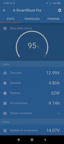

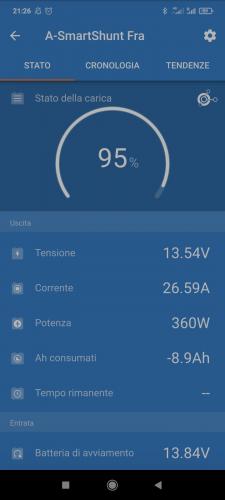

Ecco un esempio.
Qui una caduta di 0.55v riduce la corrente da 26.6A(a 13.54) a 4.8A(a 12.99).
Screenshot_2023-10-02-21-26-03-896_com_victronenergy_victronconnect(1).jpgScreenshot_2023-10-02-21-25-28-932_com_victronenergy_victronconnect(1).jpg
La stessa caduta su una lampadina avrebbe ridotto la corrente di quasi niente.
Perché erano 0.55v su 13.
Questo stavo spiegando.

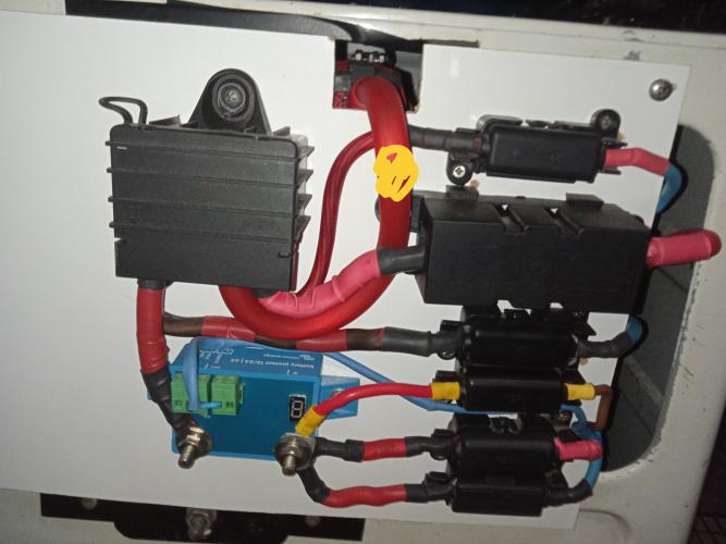

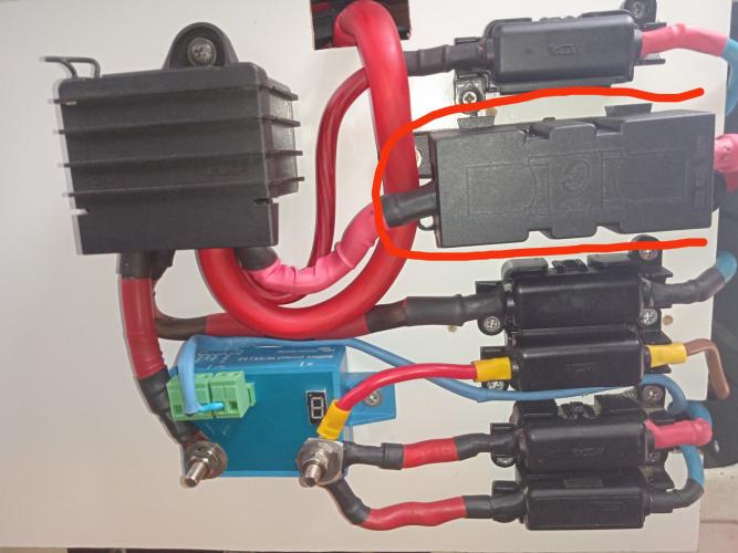

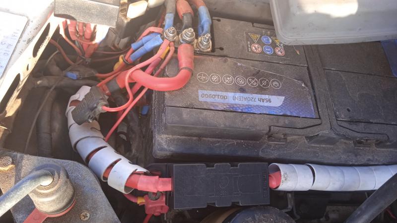

Sai che il mio ducato nasce senza fusibili su cavo motorino avviamento e alternatore?
Il primo è da 50. In un corto accidentale sopporta i 1500A per qualche secondo che potrebbe dare la batteria.
ma alla batteria che succede se il corto dura minuti?
Ma quello dell' alternatore era da 10. Sopporterebbe la corrente di cortocircuito ? Che sarebbe probabilmente la stessa del cavo da 50 perché in entrambi i casi penso che il limite lo fa la batteria.
Sto valutando di mettere i fusibili.
Ma sul motorino ho deciso di no. Non voglio compromettere l efficienza di avviamento per un rischio improbabile.
Sull alternatore sono combattuto. Già non riesco più a diminuire la caduta di tensione sulla bs, anche aumentando le sezioni, a causa dei 2 fusibili da 250 megaval, del cyrix e delle varie connessioni. Ormai la caduta che ho ,ho verificato che dipende solo da queste cose. Aumentare i cavi è ormai irrilevante.
Aggiungere un 3o fusibile mi scoccerebbe.
Già ho tolto un terzo e un quarto che erano qui
Nella prima foto quel cavo non potrà mai toccare massa.
Quello della seconda foto è improbabile ma potrebbe.
Ora li ho lasciati solo tra bm e cyrix e tra bs 1 e bs2.

L'eventuale protezione nasce più per evitare complicazioni in caso di incidente, rispetto alla protezione che il fusibile offre all'impianto; anche in questo caso però c'è un limite... in caso di grosso incidente, dove il fusibile potrebbe saltare evitando complicazioni, rimane sempre il fatto che ad esempio il megaval è fissato con due bulloni di m8 e che solitamente utilizza cavi di gorossa sezione; il rischio è che comunque in caso di schiacciamento tra le lamiere i bulloni e i dadi di m8 vadano comunque a massa non risolvendo un tubo.
Se da un lato il fusibile protegge, dall'altro va introdotto con parsimonia, perchè in realtà, sono cadute di tensione, connessioni mal fatte, serraggi ecc. ecc che innescano rischi elevati; li abbiamo visti tutti i connettori fusi, anche sui fusibili... e banalmente, se questi ultimi non fossero stati presenti sarebbe stato meglio, in primis perchè comunque quando ciò accade il fuse mai o quasi salta, successivamente abbiamo scampato l'incendio per puro caso, nonostante le tanto acclamate pretezioni fossero presenti.
Il più classico degli esempi dell'inutilità di certi fusbili è quello del parallelo tra due batterie, dove nel 99% dei casi basterebbe mettere i cavi dentro a un buon corrugato fissato ad hoc, il quale nella remota possibilità che una crimpatura ceda, il cavo non va da nessuna parte.
09/06/2015 5877
Inserito il 05/10/2023 alle: 23:59:02
In risposta al messaggio di Hunter85 del 04/10/2023 alle 18:43:48
Si un cavo troppo grosso non protetto diventa pericoloso per la batteria. Chiaro che i fusibili ci vogliono sempre. Era per estremizzare. Se metto in corto la batteria motore con un cavo da 6mmq va a fuoco. Se lo faccio
con un cavo da 50 no. Probabilmente scoppia la batteria..non saprei . Se riduci la corrente installando un cavo un pò piu piccolo Questo va bene se parliamo di una batteria da caricare con una fonte troppo potente. Se la fonte ha una corrente già limitata in modo giusto per la batteria, come un DC DC, allora la tensione più alta è e meglio è.. cioè il cavo piu è grosso e corto e meglio si esprime il DC DC. Comunque, l ho già chiesto altre volte.. Sai che il mio ducato nasce senza fusibili su cavo motorino avviamento e alternatore? Il primo è da 50. In un corto accidentale sopporta i 1500A per qualche secondo che potrebbe dare la batteria. ma alla batteria che succede se il corto dura minuti? Ma quello dell' alternatore era da 10. Sopporterebbe la corrente di cortocircuito ? Che sarebbe probabilmente la stessa del cavo da 50 perché in entrambi i casi penso che il limite lo fa la batteria. Sto valutando di mettere i fusibili. Ma sul motorino ho deciso di no. Non voglio compromettere l efficienza di avviamento per un rischio improbabile. Sull alternatore sono combattuto. Già non riesco più a diminuire la caduta di tensione sulla bs, anche aumentando le sezioni, a causa dei 2 fusibili da 250 megaval, del cyrix e delle varie connessioni. Ormai la caduta che ho ,ho verificato che dipende solo da queste cose. Aumentare i cavi è ormai irrilevante. Aggiungere un 3o fusibile mi scoccerebbe. Già ho tolto un terzo e un quarto che erano qui Nella prima foto quel cavo non potrà mai toccare massa. Quello della seconda foto è improbabile ma potrebbe. Ora li ho lasciati solo tra bm e cyrix e tra bs 1 e bs2.
hai mai visto la guaina che si incendia? ci mette poche frazioni di secondo! sul cavo da 6 mmq è possibile che lo stesso si fonda interrompendosi e salvando la situazione (dopo aver emesso un fumo che non ti fa vedere un bel niente per un bel po di minuti)
Su un cavo da 50 mmq fonde la guaina ma non è detto che fonda il rame che potrebbe resistere per il tempo che la batteria va a fuoco
La riduzione di un cavo per evitare che la corrente sia troppa in fase di ricarica va fatta tenendo conto di molti fattori, comunque se si è portati ad essere energivori, il problema c'è anche con un DC/DC perchè questo limita la corrente ancora di più, però si possono adottare degli accorgimenti, come lo scambio di alimentazione tra alternatore e servizi
Anche la mia Land Cruiser non ha il fusibile per il motorino d'avviamento e non solo, nelle versioni del mio modello (oramai più che ventennale) che producevano per i mercati del nord europa (o nel modello successivo per ovunque)  c'erano due batterie installate, due batterie d'avviamento da 95A esattamente in parallelo  una a dx e una a sx e il cavo che le univa era un 50mmq perchè doveva scavalcare il motore passando nel vano sotto al parabbrezza per andare al lato passeggero, dove c'è l'altro alloggiamento, la batteria aggiuntiva non aveva (non ha) nessun fusibile, ha solo il cavo inguainato e protetto molto bene
Per il mercato sud europa, la batteria di serie era solo una e l'altra l'ho aggiunta io come servizi ed è stata adeguatamente protetta ma loro non lo fanno
Sul Daily c'è il fusibile, non sò se nel frattempo sono cambiate le normative, il Daily ha 6 anni la Land Cruiser  22 (400 mila Km sembra nuova)
i Giapponesi fanno sulle auto degli impianti elettrici notevoli, se solo vedi i connettori usati da Toyota ti rendi contro della differenza tra il materiale che usano loro e quello del gruppo FIAT
Non sono esterofilo ma, Toyota è un'altro pianeta
Non ti consiglio di toccare il motorino, di solito sono calibrate per fondersi all'interno in caso di corto circuito
Modificato da rubylove il 08/10/2023 alle 07:34:22
15/06/2018 11024
Inserito il 06/10/2023 alle: 20:31:27
In risposta al messaggio di Laikone del 05/10/2023 alle 11:02:40
hunter non so di che anno è il tuo mezzo, ma l'avere o il non avere fusibili sul cavo dell'alternatore e del motorino d'avviamento è figlio anche delle omologazioni e delle tecnologie di quegli anni. Oggi non è più così.
In tutta onestà, vista anche la marea di anni passati in cui quell'impianto è stato fatto e non ha mai dato problemi eviterei di andare ad inserire fusibili adesso.  L'inserimento dei fusibili può essere anche fonte di alcuni problemi.  Gli eventuali fusibili a protezioni di cavi molto grossi contano sempre e solo fino ad un certo punto. Hai mai sentito problemi in tal senso su un motorino d'avviamento? L'eventuale protezione nasce più per evitare complicazioni in caso di incidente, rispetto alla protezione che il fusibile offre all'impianto; anche in questo caso però c'è un limite... in caso di grosso incidente, dove il fusibile potrebbe saltare evitando complicazioni, rimane sempre il fatto che ad esempio il megaval è fissato con due bulloni di m8 e che solitamente utilizza cavi di gorossa sezione; il rischio è che comunque in caso di schiacciamento tra le lamiere i bulloni e i dadi di m8 vadano comunque a massa non risolvendo un tubo. Se da un lato il fusibile protegge, dall'altro va introdotto con parsimonia, perchè in realtà, sono cadute di tensione, connessioni mal fatte, serraggi ecc. ecc che innescano rischi elevati; li abbiamo visti tutti i connettori fusi, anche sui fusibili... e banalmente, se questi ultimi non fossero stati presenti sarebbe stato meglio, in primis perchè comunque quando ciò accade il fuse mai o quasi salta, successivamente abbiamo scampato l'incendio per puro caso, nonostante le tanto acclamate pretezioni fossero presenti. Il più classico degli esempi dell'inutilità di certi fusbili è quello del parallelo tra due batterie, dove nel 99% dei casi basterebbe mettere i cavi dentro a un buon corrugato fissato ad hoc, il quale nella remota possibilità che una crimpatura ceda, il cavo non va da nessuna parte.
Sono d'accordo..l.imserimento di fusibili a caso introduce a volte più criticità che sicurezza.
Sul parallelo tra batterie, serve solo per distacco accidentale a massa.
La credenza sbagliata è che serva in caso di guasto di una batteria con una cella in corto, per proteggere l altra.
Impossibile.
Un fusibile sul parallelo di 2 bs sarà minimo da 50A.
Una batteria con elemento in corto non ciuccerà mai 50A dall' altra. Quindi la scaricherà a zero esattamente come se il fusibile non ci fosse.
È vero anche che in caso di incidente si può schiacciare tutto, compresi i bulloni del portafusibile.
Ed è anche vero che andare a spezzettare un breve cavo da 50mmq del motorino con CRIMPAture e via dicendo, può essere statisticamente anche più pericoloso che senza fusibile.
Sicuramente il fusibile mi peggiora la potenza di avviamento di qualcosina.
E in effetti ha funzionato alla perfezione per 33 anni. Poi io controllo spesso le connessioni.
Il positivo bm lo ho rifatto tutto con nuovo morsetto MTA a 3 bulloni. Molto più ordinato del morsetto di piombo FIAT.
Se da un lato era un morsetto con i cavi alternatore e motorino crimpati al suo interno in fabbrica (era un tutt uno con i cavi), gli altri cavi aftermarket erano messi sul bulloncino di stretta del morsetto al polo batteria. Ora molto meglio anche se cavi alternatore e motorino non sono più un tutt' uno col morsetto.
