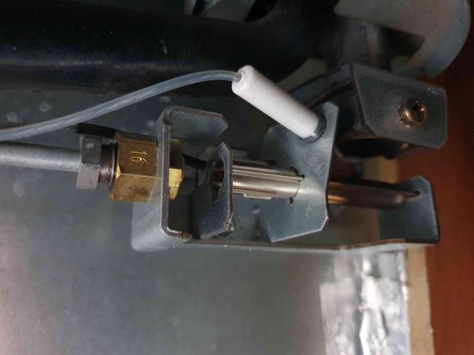

Circa un anno fa, mi ero accorto che alla prima accenzione a gas ...tutto ok...la fiamma partiva al primo "tac"...ma poi, quando andava in stand bay e doveva riaccendersi, per partire ci metteva diversi secondi con un "tac" -"tac" continui anche 5-6 prima di accendersi perbene.
Pensando che fosse un problema di fornellino, prima l'ho pulito (ma era pulito !) secondo le vostre indicazioni ma poi faceva sempre uguale, ed allora da CSM ho comprato un fornellino nuovo uguale all'esistente completo ed ho provveduto a sostituirlo.
Per le prime uscite mi sembrava che il problema alla riaccenzione fosse risolto ma poi, dopo qualche mese, risiamo punto ed accapo.

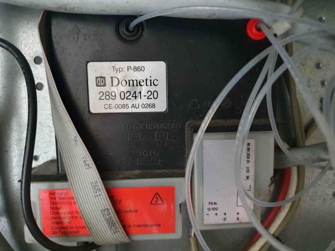

Ecco quindi che ho bisogno del vostro aiuto e specialmente quello prezioso di Mario (alias Ecostar wink)...da cosa può dipendere ?
Pensavo alla centralina che invia corrente al fornellino ma mi chiedo , perché alla prima partenza parte subito e poi ci mette diversi "tac" ?

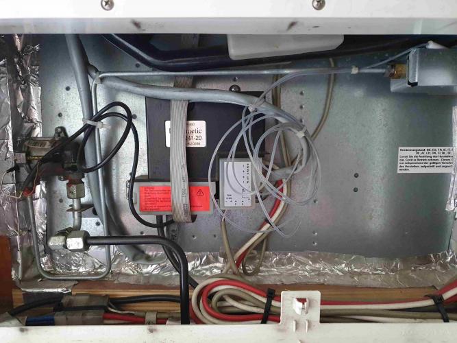

Vi giro qualche foto per farvi vedere la situazione e sentire i vostri pareri.
P.S. in questo anno ho cambiato 3 bombole gas e quindi penso che non dipenda da quello, oltretutto utilizzo quelle in vetroresina ..

Anche il mio stesso modello fa così con la differenza che alla riaccensione la fiamma si accende comunque al primo "tic" ma fa anche una strana sequenza di tic "non belli da sentire" per circa 1/2 secondi a fiamma accesa.
Quello che mi disturba è la ritmica dei tic tic .
Da sempre cosi e comunque sempre funzionante.
Saluti Massimo

beh, premetto che non è un problema, ma direi che l'unica differenza che può esserci è il dove "cadeva" la scintilla con il brucitaore nuovo o dve cade ora dopo ore di funzionamento.
E' chiaro che un minimo di adattamento del metallo c'è e può a mio avviso generare queste differenze di accesione che a parte la personale questione emotiva male non fa.

il prolungati tic-tic a fiammella accesa può essere dovuto alla termocoppia leggermente spostata dalla fiamma, che se non si scalda subito non dice alla centralina di bloccare i tic-tic

allora direi che la faccenda è legata all'eventuale spostamento della termocoppia o del piezo.
Per controllare basta guardare il briciatore per verificare se il TIC si sente e la fiammella è accesa o non c'è ancora.
Se non è accesa è giusto ci sia il tic e il problema potrebbe essere la posizione del piezo; mentre se il tic si sente e la fiammella c'è già potrebbe essere la termocoppia spostata. Bastano poi pochi mm in entrambi i casi.

allora direi che la faccenda è legata all'eventuale spostamento della termocoppia o del piezo. Per controllare basta guardare il briciatore per verificare se il TIC si sente e la fiammella è accesa o non c'è ancora.
Per la verifica, che concordo, bisognerebbe stare di guardia al bruciatore ed aspettare la ripartenza winkcrying...
Però non capisco perché, per esempio....se accendo il frigo con la funzione "gas" lo stesso parte al 1° colpo senza tanti tic o tac ....e questo problema lo fa solo, come scritto, quando dopo essere stato in standbay, riparte...
Quindi se fosse un problema di distanze di termocoppia o del piezo lo dovrebbe fare fin dall'inizio ...o no ?

Io guarderei (misure? Foto ?) la posizioni di piezo e TC a freddo e a caldo. Magari si spostano, per la reazione dei metalli al calore, di quel tanto che basta a non farlo funzionare sempre allo stesso modo.

Il discorso della dilatazione termica dei materiali mi torna strano, anche perché di solito quando va in stand bay, prima di ripartire a volte sta molto tempo e quindi in quel tempo che è spento, di sicuro, i materiali ritornano alle temperature di prima accenzione...comunque anche in questo caso una verifica può essere fatta.
Infine, e questo è quello che mi preoccupa di più, perché anche con il fornellino nuovo, dopo pochi mesi ha iniziato a rifare il solito difetto ? mi sembra strano che 2 fornellini (anche se il primo, quello di nascita, aveva ormai 6 anni), abbiano avuto tutti e 2 il solito difetto delle dilatazioni termiche alla riaccenzione...che dite ?

Il discorso della dilatazione termica dei materiali mi torna strano, anche perché di solito quando va in stand bay, prima di ripartire a volte sta molto tempo e quindi in quel tempo che è spento, di sicuro, i materiali ritornano alle temperature di prima accenzione...comunque anche in questo caso una verifica può essere fatta. Infine, e questo è quello che mi preoccupa di più, perché anche con il fornellino nuovo, dopo pochi mesi ha iniziato a rifare il solito difetto ? mi sembra strano che 2 fornellini (anche se il primo, quello di nascita, aveva ormai 6 anni), abbiano avuto tutti e 2 il solito difetto delle dilatazioni termiche alla riaccenzione...che dite ? Massimo
ma il fattore della dilatazione è al limite della credibilità, ma non riesco a vedere altro.
E' vero comunque, come ho già detto, che basta solo che la scintilla i sposti di qualche millimetro e il "primo colpo è perso"...
Non è che nel tempo possa posarsi sopra al bruciatore un po' di sporco? D'altronde la scintilla avviene elettricamente...

Il caso è singolare, comunque. Riepilogando, dopo enne giorni di fermo, all'accensione un singolo tac e bruciatore acceso. Nelle riaccensioni successive, invece, si susseguono alcuni tic, forse tre-quattro-cinque. E, ora mi sono accorto, solo ora forse perché ne parliamo, anche il boiler fa la stessa cosa: alla prima accensione, un bel tac poi, nelle successive riaccensioni, diversi tic.
Non credo sia questione di dilatazioni di materiali perché lo spostamento, se c'è, sarebbe micrometrico. Probabilmente la causa dello sporcarsi del mio ugello al passaggio 230-gas può essere la stessa in questi casi. Peccato che non posso più consultare l'amico che mi aveva chiarito il motivo dello sporcarsi dell'ugello.

Controlla bene l'elettrodo di rilevamento fiamma e sua protezione in ceramica , non deve essere cotta o screpolata , controlla bene anche il suo cavetto di connessione , con il riduttore di pressione gas nel vano bombole come sei messo ? , comunque se sono solo pochi tentativi di accensionea vuoto  per un totale di 3-4 secondi prima dell'accensione non mi preoccuperei
