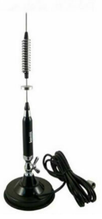

Io prenderei una base magnetica con connettore PL (lo stesso connettore che si trova dietro al CB) e poi una antenna con la base con connettore PL e snodo regolabile, così si avvita facilmente sulla base magnetica e si regola per averla verticale.
Faccio qualche esempio dal catalogo del negozio di un amico e dove mi servo
Per esempio una base magnetica con diametro 17cm come questa:
http://www.radiosystem.it/sched...
L antenna potrebbe essere questa SIRIO da 192cm , base PL e snodo:
Con roba piu corta e economica va come quelle che avete, o cambia poco.

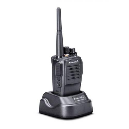

ICOM è primaria marca e io ho sempre avuto apparecchi ICOM, ho anche un paio di PMR ICOM 4088 (di parecchi anni e quindi purtroppo con batterie NiMh o AA), ma poi li ho sostituiti con due Midland G15Pro (anche se marca meno blasonata) per vari motivi.
Costruzione a norme MIL, completamente in pressofusione di metallo, batteria Litio intercambiabile facilmente, ma piu importante, nascono come apparecchi da ben 5W che poi vengono "castrati" a 0,5W per rispettare la normativa Italiana. Ma io li uso praticamente solo all estero e quindi riportati facilmente a 5W (10 volte in piu di potenza) e cambia tanto anche la distanza.
Quando si ordinano bisogna scegliere la versione Italiana 0,5W o la versione Export da 5W e quindi il venditore li manda gia "spiombati".
Non ultimo, a corredo c'è una comoda basetta alimentabile a 12v in cui basta inserirlo per la ricarica.
Ma ormai con l avvento del roaming telefonico all estero, in pratica non li uso piu e uso il cellulare che tanto ho minuti illimitati anche all estero.

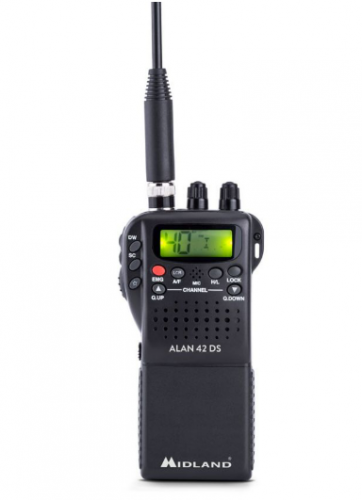

Quindi questo apparecchio portatile sostituisce in pieno il vecchio cb fisso a 20 canali?
Inserito il 10/06/2024 alle: 23:24:24
In risposta al messaggio di flavius67 del 10/06/2024 alle 23:02:29
Se si usa un normale CB da 5W e con una antennina di dimensione contenuta, secondo me il portatile PMR va anche meglio.
La versione export da 5W va molto meglio wink.
Poi tanto dipende dalal posizione e dalla orografia del terreno.
Su quella frequenza e con 5W ho parlato da casa mia (sull appennino a sud di Bologna) con un amico che era in un rifugio a 2500m sulle Dolomiti, perchè in mezzo non c'è nulla, mentre se ci si trova per esempio con una collina in mezzo anche se non distanti non ci si sente.
Intanto hanno una modulazione chiara e pulita senza fruscii, rumori o altro, hanno dei filtri a subtono che permettono (se si vuole) di sentire solo quelli del gruppo e escludere il disturbo di eventuali altri, si puo usare in camper ma anche per un giro in bici o a piedi, non necessita di fare nessun impianto fisso.
Le frequenze sono 8  ma i canali 16 e tutto programmabile da PC tramite programma e cavo USB.  Per esempio sui canali da 1 a 8 ho messo le 8 frequenze senza subtoni, mentre nei canali da 9 a 16 le stesse 8 frequenze ma con anche il subtono.
Con La versione export da 5W (che in Italia non sarebbe legale) si puo programmare per ogni canale anche se si vuole alta potenza 5W o bassa potenza 0,5W  così si puo avere dei canali da usare legalmente in Italia e altri da usare all estero.
Dimenticavo, quelli che ho io, essendo a norme MIL, completamente in metallo, sono anche antiurto, reggono a colpi e cadute e resistenti sotto la pioggia o se cadono in acqua.
Non lo ho detto perchè mi sembrava ovvio, ma potrebbe non esserlo per tutti, i PMR446 parlano solo con altri PMR446 e non con i CB e vice versa, visto che vanno su frequenze completamente diverse e quindi se si va in comitiva ne devono essere dotati tutti.

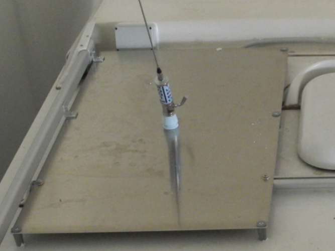

Il CB per funzionare bene ha bisogno/necessità del piano riflettente, ovvero un piano in lamiera (ok anche di alluminio) che non faccia stazionare le onde in trasmissione, senza questo si rischia di avere un ROS molto alto e di trasformare il cavo CB/antenna in parte dell'antenna.
Alcuni guru del CB dicono che è possibile ricreare il piano riflettente con dei radiali costruiti con dei cavi elettrici; non metto in dubbio tutto ciò, ma io ho provato e da me non ha funzionato, o meglio i risultati sono stati scarsi, di qui una bella lamiera trasversale sul tetto e mi si è aperto un mondo; un piacevolissimo mondo che non ha eguali se si viaggia in compagnia e si ha più o meno tutti un impianto discretamente costruito; veloce, diretto, che funziona praticamente sempre.
Altezza dell'antenna, MAI sotto a 1400/1600mm. Anche qui i guru parlano di una antenna della LEMM, la  AT106 lunga 80cm con possibilità di essere magnetica; io l'ho provata e anche in questo caso risultati scarsi (senza piano riflettente)
questa è la AT 106 con i radiali (non è la mia)
qui la AT106 in versione magnetica
qui un piano riflettente con antenna LEMM TURBO 2001 lunghezza antenna 2m, non crea alcun problema sui fili della ferrovia, al limite tocca ogni tanto da qualche parte. Portata di trasmissione in campo libero (autostrada) 7/8km anche se poi dipende molto anche dall'impianto con cui si sta tentando di parlare.

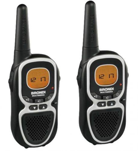

come sempre ragazzi, io non devo convincere nessuno e questo spero sia chiaro, ma non dimenticate che nemmeno i PMR sono tutta sta storia fantastica che si vuole fare credere per svariati motivi; altrimenti cosa pensate che io mi sia strarotto le scatole montando i CB e facendo tante prove quando potevo risolvere tutto con una radio da 100€?
Il primo fra tutti è il tipo di radio... quando si parla di PMR la stragrande maggioranza delle persone pensa al Brondi da 40€ la coppia...
ho avuto anche quelli... precisamente questi che ho ancora e li uso tendenzialmente qualora capitasse di andare al mare tra la spiaggia e il mezzo, ma soprattutto come radio FM laugh  erano i migliori sul mercato.image(6204).png
Il problema come dicevo è il trasmettitore e mentre con il CB sotto un certo livello di impianto chi ce l'ha non può per forza andare perchè con il ROS oltre a 3 saltano i finali, qui, se anche voi azzardaste all'acquisto di un buon PMR da 100 e oltre euro sieti poi sicuri che i vostri amici siano disposti a fare uguale?
Il rischio è di trovarsi con la propria radio da 100€ e ottima trasmissione, per poi non risucire a sentire gli altri perchè hanno una radiolina della Chicco...
Ciò che è importante è la comunicazione tra i mezzi e per quanto strano, dimenticate il cellulare perchè lento e comunica con un solo utente alla volta, del PMR vi ho già detto qui sopra e l'unica cosa che mi sento di consigliarvi è quella di seguire qualche consiglio da chi c'è passato prima di voi nell'installazione del CB al fine di risparmiare tempo e soldi.

La stessa antenna da 1/4 d'onda su una radio PMR che è in UHF a 446Mhz, è di circa 25cm (senza volere essere precisi)
Quindi, semplificando, un CB con antenna di 2,5metri, a parità di potenza ha la stessa efficienza di una PMR con antenan di 25cm
se prendiamo un CB con una antenna normale, quindi attorno ai 130cm valle come una antenna di 10/15cm su un PMR.
Se si usa all estero e si prende un PMR export e quindi da 5W (e non castrato a 0,5W come richiede l uso in Italia) la potenza è uguale a quella di un CB.
Ovviamente un PMR "Italianizzato" e quindi piombato a 0,5W fa quello che puo, come quei motorini 50cc piombati, che se spiombati cambiano carattere wink
L unico motivo di prendere un CB e relativo impianto, è proprio se si va con gente che hanno tutti il CB, ma personalmente sarà difficile, quando vedo quei grupponi di camper che seguono il capobranco, a me viene solo tristezza. Ma non siamo tutti uguali.

sul mio camper essendo radioamatore sono attrezzato bene. Posso operare su praticamente ogni banda radioamatoriale e con ottime prestazioni. Per l'attivita' in CB utilizzo una antenna lemm su classica staffa a cofano , sia
il cofano che la staffa , sono collegati con trecciola di rame al telaio per creare un buon piano di massa.  Senza particolari problemi la mia copertura supera le decine di KM in campo aperto. Non raramente parlo con altri CB anche in altri continenti . La scorsa settimana, ho parlato 20 minuti con un CB inglese di liverpool in FM sembrava dietro l'angolo. le mie esperienze con le basi magnetiche sono mediocri, ottima soluzione per frequenze >100 mhz, sui 11 metri le prestazioni sono molto scadenti rispetto ad un montaggio con una staffa a morsetto di buona qualita'.
