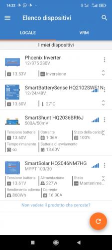

In riferimento a quanto ho scritto sopra
qui un esempio:
Frigo, TV ,PC e ventilatore..sono 230 watt di potenza. Circa 16A a 12v.
Si vede una caduta di 0.07v dalla batteria (batteryy sense) e l' Inverter,sui cavi da 16mmq.
Ma la caduta dopo l.inverter è praticamente nulla sui cavi a 230.
C'è ovviamente lo spreco di conversione di 10%.
Se fosse tutto a 12v, specialmente il frigo e il ventilatore in coda al camper avrebbero una caduta di oltre 1v . A meno di non aver fatto un cablaggio a sezione corretta.
Ma la TV,il ventilatore e il PC probabilmente sarebbero su una linea da 2.5mmq e nel mio caso purtroppo pure il frigosad.
Avrei una perdita uguale all inverter e prestazioni inferiori.
Cioè avrei il 10% meno di 230 watt.
quindi un consumo di circa 210 watt..ma una perdita in calore di 10% suo cavi.
Quindi una resa di 190 watt con un consumo di 210 watt.
Con inverter ho una resa di 210 watt con un consumo di 230w. Siamo lì in termini di spreco.
