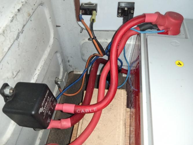

Controlla anche tutto il circuito del parallelaTore. Perché solitamente è fatto per massimo una ventina di Amper di carica BS.
Il frigo a 12v si divide prima e viene preso a monte del relè parallelaTore.
Con il frigo su inverter così potete vai ad aggiungere oltre 20A sul circuito del parallelaTore, che con bs svarica potrebbero diventare 40. Piste e connettori faston e fusibili da auto non sono il massimo con oltre 20A.
E Ancora peggio se pensi di aggiungere altro su inverter in viaggio tipo una bici elettrica o qualcosa per chi viaggia in cellula.

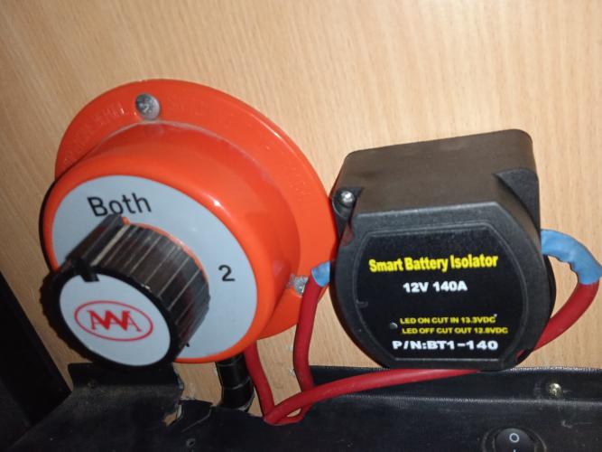

Se vuoi fare queste cose ti basta aggiungere un oarallelatore automatico tipo cyrix o alternativa cinese da 15 euro. Da 100 o 120A.
Con un bel cavo da 16mmq o 25, non avrai pensieri per qualsiasi uso su inverter e la carica da alternatore migliorerà in modo enorme.
Il oarallelatore originale lo puoi lasciare come sta..la corrente passerà quasi tutta sul nuovo parallelaTore per legge di Ohm.
IMG_20230727_002751_1_copy_2080x1560_copy_1040x780(1).jpgIMG_20230705_181421_copy_1664x1248.jpgIMG_20230708_131537_copy_1664x1248.jpgIMG_20230317_203422_copy_3120x2340(1).jpg
E,.cosa non meno utile, avrai la bm caricata da eventuale solare, Cb, efoy o qualsiasi altra fonte su bs.
Nella seconda foto vedi un modello cinese dotato anche di pulsante di attivazione manuale.
Se per esempio resti al buio con la bs e vuoi avere un po'di energia di emergenza dalla bm per passare una notte.
Per l avviamento di emergenza con BS in parallelo quei relè non sono propriamente idonei. A parte il cablaggio necessario la corrente potrebbe essere troppa se la bm è guasta o totalmente scarica.
Se invece vuoi solo un po'più di spunto al freddo e la bm è almeno mediamente carica , puoi avviare con bs in parallelo perché la corrente che fornirà la bs sarà una parte minore del totale.

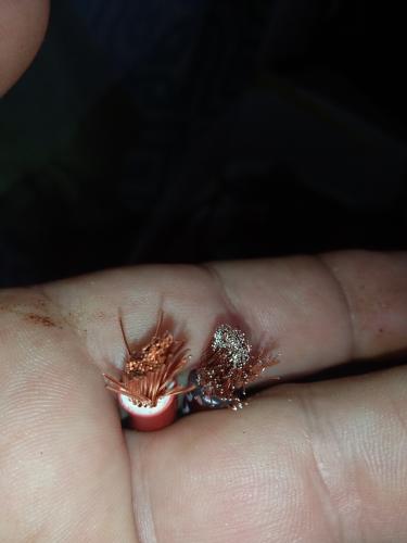

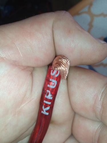

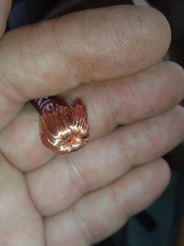

Anche io ho messo cavi da 16 ovviamente..10mmq vanno bene solo se ATTACCATO ALLA BATTERIA.
Ed è assurdo che il 500 accetta massimo 10 e la versione 800 passa subito a 25.
Prima o poi li metterò da 25.
Tanto spelare la zona del morsetto è totalmente ininfluente data la piccolissima distanza di riduzione di sezione.
Non so dirti un link per i cavi, ma i migliori sono quelli per amplificatori audio, magari con la finezza ossigeno-free... hanno fili incredibilmente sottili e sono molto morbidi.. però hanno una guaina molto cicciotta di una gomma morbida.
Questi
Uqesto è da 10mmq guarda quanti fili e come si piegano laugh
Differenza con un cavo da 16 normale
Sull inverter ho cavi da uso civile industriale con 0ochi fili e guaina durissima angry, che da 16mmq sono come barre tanto sono duri.
Sono rischiosi per la tensione enorme che creano sui capicorda o morsetti. Andrebbero usati solo con curve molto ampie.

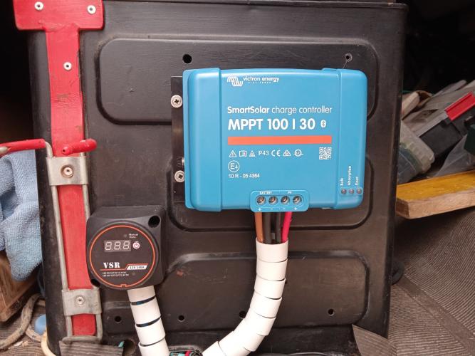

Solare piccolino da 140 o 150, non ricordo, infatti l'aumento sarà eventualmente il secondo passo una volta prese le misure, insieme al cambio batteria che userò finché andrà decentemente senza fasciarmi la testa per la sua durata.
Il mezzo è nuovo, teoricamente da manuale questi impianti li danno come pronti anche per litio se ho letto bene e non m'è sfuggito qualche condizuonale, poi tra teoria e pratica... ma so che altri ce le han messe senza problemi e modifiche di sorta, la qualcosa direi che è positiva.
C'è un dcdc redarc da 40A che fa anche da mppt, dà priorità agli eventuali A prodotti dal pannello e poi il resto lo prende dall'alternatore, quindi mi aspetterei che fino a 40A l'impianto sia dimensionato correttamente ma devo vedere che sezioni hanno usato se ne capisco il giro, comunque oltre i 40A del dcdc non può andare insomma.

Mmmm io non metterei DC DC e Mppt insieme...
tra alternatore e Mppt la priorità sulla corrente solitamente è per mppt se in fase assorbimento perché la tensione è più alta. Se in mantenimento è all alternatore perché in quel caso è più bassa. Se in prima fase le correnti si sommano.
Con mppt e DC DC per avere priorità sul mppt basta che lo imposti a tensione un po'più alta del DC DC ( tensione sulla batteria con la resistenza dei cavi)

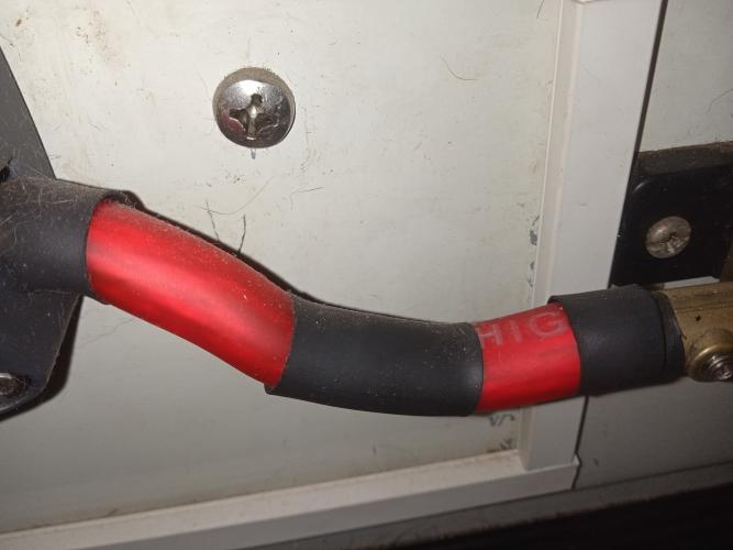

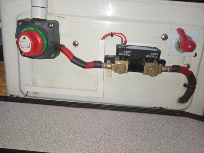

Per vedere se l impianto va bene basta che guardi il cavo del parallelaTore e lo stesso relè.
Se ci sono faston e roba simile io non mi fiderei a farci passare un condizionatore, o una ricarica litio più 200w di frigo o una bici elettrica.se metti un DC DC piccolo la corrente è giocoforza limitata e se superi la superri con gli utilizzatori semplicemente si scarica la batteria. In ogni caso la corrente non passa certamente dal oarallelatore.

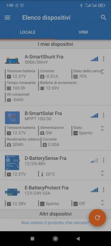

Riguardo la domanda sui tester...
Direi che se 2 tester e 4 dispositivi victron dicono 12.66 e lninverter dice 12.60 è chiaro chi sbaglia..smiley
A corrente zero la tensione deve essere uguale in ogni punto e a maggior ragione sui morsetti dell' inverter.
Non credo sia spia di problemi futuri ma mi dà fastidio. Insieme al vecchio inverter, ho avuto 6 dispositivi victron e tutti sono precisissimi a parte l inverter 500.
