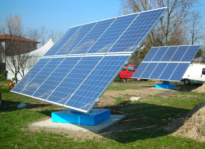

il fotovoltaico è risolutivo solo in determinate condizioni. Oggi nelle condizioni che vedete in foto un impianto casalingo di recente costruzione da 3,3kW sta erogando 140W... il che equivale a 12,9W, ovvero 1.07A di rendimento per ogni pannello da 330W. Un rendimento inutile in situazioni normali figuriamoci quelle estreme...
Se i tuoi pannelli fossero montati
su un inseguitore che punta sempre
il sole o la zona più luminosa del cielo
il rendimento , anche con cielo grigio.
sarebbe sicuramente "molto" più alto.
Si possono smontare e rimontare su questo :
Modificato da franco49tn il 10/05/2023 alle 10:22:31
