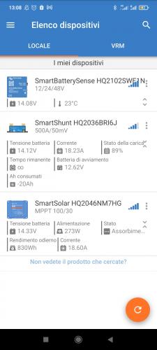

Ieri ero così
IMG_20230509_124422_1.jpgIMG_20230509_113152_1.jpgScreenshot_2023-05-09-11-32-20-301_com_victronenergy_victronconnect.jpg
E.se passavano nuvole più chiare così
Comunque certo che la Lapponia non ha niente a che vedere...

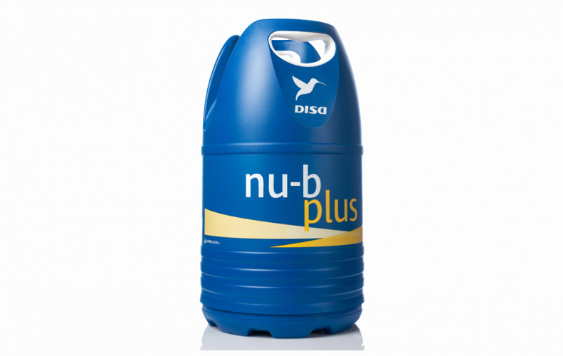

Poi non capisco perché in Italia costa 30 euro al nord e 17 euro vicino napoli, mentre in Spagna per ogni compagnia il prezzo è praticamente fisso dappertutto cool
Addirittura anche senza cauzione, paghi il contenuto, firmi un "impegno di restituzione" che nessuno rispetta, e hai la prima bombola.
Poi ne trovi in vendita dai privati a 10 euro vuote nella peggiore delle ipotesi su internet.
Una compagnia addirittura ti dà la bombola tutta in plastica sempre gratis.
7 kg di peso e 11 di gas

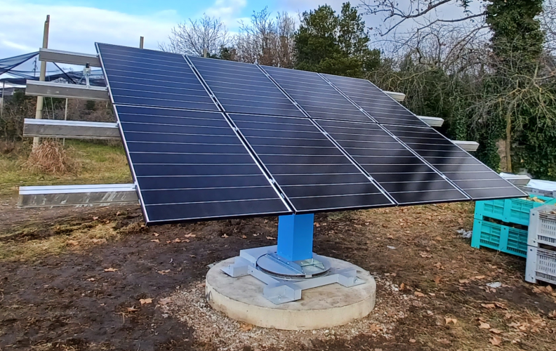

Ultimi impianti ad inseguimento
Poi verranno montati i FV anche ai lati.
Anche se nevica nessun problema e FV
sempre puliti dalla pioggia (o facilmente dall'utente)
Tutto il supporto in acciaio inox., meno di 200 kg. poco più di 3k€
Modificato da franco49tn il 10/05/2023 alle 11:39:11

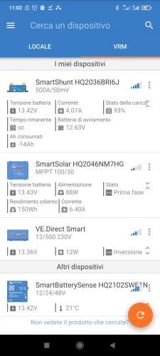

Ieri ero così E.se passavano nuvole più chiare così Comunque certo che la Lapponia non ha niente a che vedere...
Sembra nuvolo come ieri a vista..solo un po' di più. Ma invece produce un terzo oggi.
La capacità di bñoccare la luce ho visto che varia tantissimo.. magari sembra poca differenza a occhio tra un giorno di nuvole e l altro, ma non è così..
IMG_20230510_110303.jpgScreenshot_2023-05-10-11-02-45-866_com_victronenergy_victronconnect.jpg

Costo installazione, costo gettata cemento, costo sensori etc? Non li contiamo..?
Struttura già corredata di inseguitori sui 2 assi?
Su inseguitore a 2 assi a Bologna, rispetto ad un impianto con tilt 20° orientato Sud, produce forse un 25% in più o massimo un +30%; tutto ciò con orizzonte libero.
​​​​​​... 3.000€ forse già scontato e perché no con sconto in fattura.
Tale struttura ha posto per forse 5 kWp... Per cui se sul tetto metto 6,5 kWp (circa 30 mq) la produzione annuale è identica... Mettere 1,5 kWp in più forse sono 2.700€ da aggiungere; quando avevo fatto io i preventivi per 1,5 kWp in più erano circa 1.800€ senza la detrazione al 50%...
Per cui il rientro economico di un inseguitore a 2 assi è alquanto lungo e secondo il mio punto di vista non ha senso economicamente.
