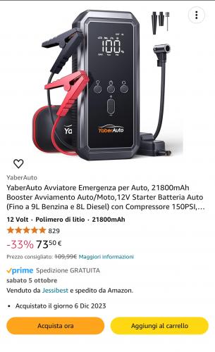

buonasera allego un link del booster che ho acquistato a luglio. in tutta sincerità devo dire che non ho ancora avuto occasione di usarlo (per fortuna) e mi sembra comunque un buon prodotto. Basta controllare di tanto in tanto lo stato della carica.  https://www.amazon.it/dp/B0D6W3MSN5?psc=1&ref=ppx_pop_dt_b_asin_image#:~:text=l%27immagine%20per%20ingrandirla-,Booster%20Avviamento%20Auto%205000A%2026800mAh%20Avviatore%20Emergenza%20per%20Auto(Motori%20a%20Gas/10.0L%20Diesel)%20Starter%20Batteria%20Auto%20Portatile%2C%20Grande%20Display%2C%20160W%20CC,-Visita%20lo%20Store .

Inserito il 03/10/2024 alle: 19:37:47
In risposta al messaggio di dRIKYZ del 03/10/2024 alle 16:49:09
Anche io direi avviatore portatile...anzi visto che volevo comprarlo se qualcuno ne ha uno da consigliare che non abbia un costo eccessivo (70 € massimo?) ma funzioni... Le altre soluzioni le lascerei per emergenza ancora
più estrema e nel caso opterei per cavi di avviamento da BS a BM; la si lascia caricare un po' e poi si prova a partire, con tutte le sue difficoltà (tipo la lunghezza dei cavi avviamento che anche quelli, di buona fattura, costano). Ma tra l'altro, sui vecchi mezzi è vero che girando la chiave nel quadro fino ad appena prima del far girare il motorino, si mettono in comunicazione BM e BS e si travasa un po' di carica in questo modo?
Io ho acquistato questo e usato tre volte in area di sosta con altri camper e devo dire che non ha mai tradito.
Ha anche il compressore che arriva a 8bar.
