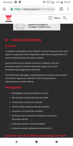

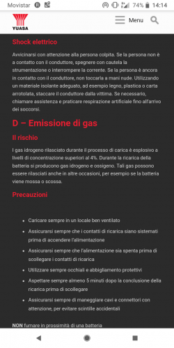

I vapori, come gia sugsuggerito da qualcuno in altri post sono solo idrogeno molecolare H2 e ossigeno molecolare o2, sono innoqui...l acido esce solo in forma liquida e tuttavia puo danneggiare l intorno dell alloggiamento...
i vapori in ogni caso non sono acidi...lo specificano anche i produttori di batterie...é un po un luogo comune..
se ingrandite le foto dovrebbe leggersi cosa dice sulleesalazioni
L idrogeno é altamente infiammabile ma dubito fortemente si possano raggiungere le concentrazioni necessarie con l acqua di una batteria in un ambiente non stagno come un camper...Screenshot_20181113-141411-881(1).pngScreenshot_20181113-141435-971(1).png
