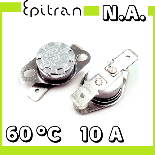

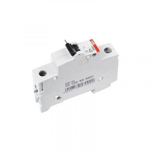

Io un pochina di elettronica la mastico, ma di sicuro non mi faccio certo avanti per proporre un circuito elettronico con un operazionale, caso mai un NE555,
Ma chi ce lo fa fare?
Un contatto elettrico che si chiude ad una certa temperatura esiste già e costa 1,59 euro.
... ma come si fa a scollegare una batteria quando un contatto mi invia 12 volt al raggiungimento di una certa temperatura?
Basta usare un interruttore tripolare automatico da 63 ampere e un piccolo motorino demoltiplicato che lo tira giù avvolgendo una cordicella.
Magari mi chiederete perché 3 contatti per staccare 2 batterie... il terzo contatto serve a togliere corrente al motorino stesso, per fermarlo e per non far scaricare la BM e le 2 BS.
Già... la corrente per il motorino alimentato dai termostati normalmente aperti, va prelevata con dei diodi da tutte quante le batterie di bordo per essere sicuri che ci sia sempre, altrimenti il circuito potrebbe non funzionare.
N.B. Se trovate un magnetotermico o semplice sezionatore tripolare, abbinabile ad una bobina di sgancio a 12 volt diventa ancora più semplice... tipo questa;
Si monta affiancata al tripolare (che deve essere meccanicamente compatibile) in modo che il piolo che sporge lateralmente dalla levetta di questo oggetto, possa sganciare l'interruttore a fronte di un comando elettrico (i termostati collegati attraverso il terzo contatto).
Dettaglio: questo sistema consuma ZERO a riposo e ZERO dopo che è scattato, il consumo di un operazionale e un (orrore) grosso relè di potenza va considerarlo in fase di ideazione di un sistema autocostruito.
Questa però è solo una mia idea, buttata giù alle 2 e mezza di notte... magari si può fare anche in maniera elettronica, ma una cosa più semplice, più affidabile, meno costosa e meno vorace di energia di questa proprio non mi viene in mente.
Non a quest'ora almeno...wink

certa temperatura esiste già e costa 1,59 euro. ... ma come si fa a scollegare una batteria quando un contatto mi invia 12 volt al raggiungimento di una certa temperatura? Basta usare un interruttore tripolare automatico da 63 ampere e un piccolo motorino demoltiplicato che lo tira giù avvolgendo una cordicella. Magari mi chiederete perché 3 contatti per staccare 2 batterie... il terzo contatto serve a togliere corrente al motorino stesso, per fermarlo e per non far scaricare la BM e le 2 BS. Già... la corrente per il motorino alimentato dai termostati normalmente aperti, va prelevata con dei diodi da tutte quante le batterie di bordo per essere sicuri che ci sia sempre, altrimenti il circuito potrebbe non funzionare. N.B. Se trovate un magnetotermico o semplice sezionatore tripolare, abbinabile ad una bobina di sgancio a 12 volt diventa ancora più semplice... tipo questa; Si monta affiancata al tripolare (che deve essere meccanicamente compatibile) in modo che il piolo che sporge lateralmente dalla levetta di questo oggetto, possa sganciare l'interruttore a fronte di un comando elettrico (i termostati collegati attraverso il terzo contatto). Dettaglio: questo sistema consuma ZERO a riposo e ZERO dopo che è scattato, il consumo di un operazionale e un (orrore) grosso relè di potenza va considerarlo in fase di ideazione di un sistema autocostruito.  Questa però è solo una mia idea, buttata giù alle 2 e mezza di notte... magari si può fare anche in maniera elettronica, ma una cosa più semplice, più affidabile, meno costosa e meno vorace di energia di questa proprio non mi viene in mente. Non a quest'ora almeno... Marco
Ganzo, poca spesa tanta resa, ho solo un dubbio, praticamente fai passare tutto il carico delle due batterie dal magnetotetmico isolando completamente le batterie.
Ecco il dubbio, durante il normale funzionamento basteranno 63 Amper?

Ganzo, poca spesa tanta resa, ho solo un dubbio, praticamente fai passare tutto il carico delle due batterie dal magnetotetmico isolando completamente le batterie.  Ecco il dubbio, durante il normale funzionamento basteranno 63 Amper?
Secondo me 63 (... x 2 ) ampere bastano e avanzano.
Eventualmente puoi scollegare solo la ricarica raggruppata in un unico filo che proviene da alternatore / caricabatterie 230 / pannello fotovoltaico / Efoy / criceto che corre / ecc
I termostati vanno tutti in parallelo, magari tarati su temperature diverse a seconda se sono sulle batterie, sull'inverter, sul regolatore fotovoltaico, ecc, inoltre puoi anche metterci un pulsante di emergenza per scollegare tutto in caso di bisogno; a casa mia ne ho due di questi pulsanti che fanno proprio questo mestiere.
