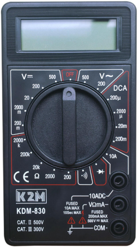

Vai in un qualsiasi negozio dei cinesi e compra un tester anche da 5 euro, rileverà sicuramente una tensione piu veritiera rispetto alle tacche o ai pallini.

13/01/2006 25266
Inserito il 03/06/2025 alle: 10:14:24
In risposta al messaggio di sarto del 03/06/2025 alle 08:38:41
Buongiorno ho cambiato circa 5 mesi fa la batteria servizi (90 Ah) ...volevo chiedervi se secondo voi è normale che sia durante un viggio (200 km) o una sosta in cameggio attaccato alla 220 (2 gg) dopo poco aver spento
il motore il display con max 5 tacche me ne dia 4 (unico assorbimento pompa acqua accesa e 12v acceso tutti e due non funzionanti)? Non vorrei mi abbiano rifilato una batteria con dei problemi. Grazie  Paolo
Questo è il link ad un tester in vendita da Leroy alla misera cifra di 5,90€
https://www.leroymerlin.it/prod...
Non esiste ragione al mondo per usare ancora i "pallini", potrà andare bene per sapere com'è la situazione in vacanza con una grandissima approssimazione, ma per una ricerca guasti serve almeno una strumentazione minima.
Anche se non sai usare un tester, cerca di procurartelo lo stesso, magari, in caso di bisogno, puoi chiedere al forum o telefonare ad un amico per sapere come usarlo, ma il tester devi averlo per forza con te sul camper.
Circa 13 Volt è una tensione corretta.

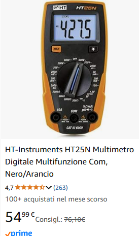

31/03/2004 20846
Inserito il 03/06/2025 alle: 11:00:06
In risposta al messaggio di sarto del 03/06/2025 alle 10:50:12
Avevo sostituito la batteria precedente proprio perché vedevo che aveva dei problemi di tenuta con minimi assorbimenti (avevo presunto fosse ormai alla fine, in quanto il camper l'avevo comprato usato 2 anni fa e il precedente
proprietario (ora defunto) non sapevo quanto l'avesse messa o se era quella originale) La batteria l'ho comprata uguale identica alla precedente una Banner (camper Knaus Sky ti del 2012) Dovrò fare accertamenti Grazie
se il mezzo è usato...
è sempre buona regola controllare gli assorbimenti parassiti che rimangono quando tutto dovrebbe essere spento, perchè c'è sempre qualcosa che nel tempo scarica la BS, banalmente lo stand-by della TV, le prese USB e cose solitamente installate after market.
Se poi installi ANCHE uno staccabatterie risolverai al 100% il problema; una batteria AGM si scarica al massimo un 3% al mese...
Ti consiglio anche io un tester che ti dura tutta la vita con il quale potrai anche misurare gli assorbimenti sulla BS fino a 10A.
PS: questo non è un cesso.

31/03/2004 20846
Inserito il 03/06/2025 alle: 11:28:36
In risposta al messaggio di sarto del 03/06/2025 alle 11:15:37
quindi potrei per cominciare ...vedere se staccando qualche after market la cosa cambia?...prima di portarlo da elettrauto? Ovviamente tenendo sempre sotto controllo i Volt della batteria
il tester che ti ho consigliato permette di verificare assorbimenti fino a 10A.
Per capire come si fa segui questo tutorial:  https://www.camperonline.it/fai...
L'operazione indicata permette di capire quanto consuma ogni singola utenza collegata alla BS.
Praticamente sul polo della BS è collegata la centralina del mezzo e poco altro, spesso null'altro, quando il mezzo esce dalla fabbrica. Gli installatori poco accorti si collegano alla BS ad ****um... la classica presa USB se lasciata sempre sotto tensione ti scarica la BS, così come la TV in stand-by ecc. ecc..
Stacca dalla BS TUTTI i cavi che si collegano sul positivo e verifcali UNO AD UNO interponendo tra il cavo e il polo positivo il tester (vedi tutorial); sapendo cosa alimenta quel determinato cavo saprai quanto consuma l'utenza a lui collegata.
​​​​​​​UNICA accortezza che devi avere è la certezza assoluta che l'utenza che stai controllando non abbia un assorbiemnto superiore i 10A.
Considera infine che OGNI SINGOLO assorbimento parassita si sommerà all'altro e con più sono alti questi assorbiemnti con più la BS si scaricherà prima.

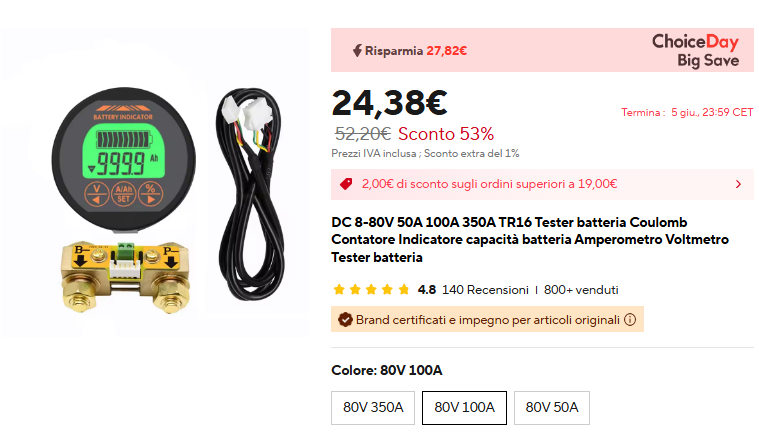

Inserito il 03/06/2025 alle: 19:06:02
Se non hai un minimo di dimestichezza con misurazioni fatte con tester, ti consiglio di far montare da un elettrauto l'oggetto qui sotto...ti da tutte le informazioni necessarie a tenere sotto controllo la batteria e  consumi/carica.
Lo utilizzo da più di un anno e ti posso garantire che è preciso.

13/01/2006 25266
Inserito il 04/06/2025 alle: 10:01:51
Le cose semplici no?
Far misurare una batteria dei servizi da un elettrauto o da un meccanico è un errore, varrà verificata la corrente di spunto come se fosse una batteria da avviamento del motore, non ci serve a nulla...
Paolo ha bisogno di avere informazioni più precise delle 5 tacche che usa ora, un amperometro non è facile da usare e un voltmetro precisissmo non gli cambia la vita.
Deve fare cose semplici (Paolo, non ti offendere) e ottenere indicazioni del tipo BS buona o morta, senza... 50 sfumature di Volt.
Dopo un po' che è collegato al 230 Volt deve scollegare il cavo della corrente, poi prendere un tester digitale, anche molto impreciso ed economico, e misurare la tensione direttamente sui morsetti della batteria.
A quel punto accende le luci interne e verifica se la tensione rimane praticamente uguale oppure se il valore crolla a fronte di quell'assorbimento limitato.
Se la tensione passa da 13,4 Volt a 12,1 Volt vuol dire che la BS è da cambiare.
Su un tester da 200€ gli dice che la BS passa da 13,394V a 12,131 Volt la BS è sempre da cambiare...
Modificato da Emme48 il 04/06/2025 alle 10:12:19
31/03/2004 20846
Inserito il 06/06/2025 alle: 09:52:33
In risposta al messaggio di Emme48 del 04/06/2025 alle 10:01:51
Le cose semplici no? Far misurare una batteria dei servizi da un elettrauto o da un meccanico è un errore, varrà verificata la corrente di spunto come se fosse una batteria da avviamento del motore, non ci serve a nulla...
Paolo ha bisogno di avere informazioni più precise delle 5 tacche che usa ora, un amperometro non è facile da usare e un voltmetro precisissmo non gli cambia la vita. Deve fare cose semplici (Paolo, non ti offendere) e ottenere indicazioni del tipo BS buona o morta, senza... 50 sfumature di Volt. Dopo un po' che è collegato al 230 Volt deve scollegare il cavo della corrente, poi prendere un tester digitale, anche molto impreciso ed economico, e misurare la tensione direttamente sui morsetti della batteria. A quel punto accende le luci interne e verifica se la tensione rimane praticamente uguale oppure se il valore crolla a fronte di quell'assorbimento limitato. Se la tensione passa da 13,4 Volt a 12,1 Volt vuol dire che la BS è da cambiare. Su un tester da 200€ gli dice che la BS passa da 13,394V a 12,131 Volt la BS è sempre da cambiare...
se questo è il ragionamento facciamola ancora più semplice... Paolo non ha bisogno del tester... le tacche gli dicono già che la batteria NON mantiene la tensione massima tale da fa accendere l'ultima tacca... quindi deve cambiare batteria...
cose semplici o meno, un controllo sugli assorbimenti è DOVEROSO quando le batterie nuove tendono a scaricarsi velocemente...
magari questa ultima tacca non si accende perchè la BS lavora con una tensione più bassa del previsto... e già questo a me fa venir voglia di cambiare batteria...
Qui non stiamo disquisendo una tensione che passa da 13.4V a 12.1V, sarebbe fin troppo semplice da capire perchè si sarebbero spente tante altra tacche, non una sola...
Sai benissimo che non è una questione di millesimi di Volt, ma di decimi, e lo xx.10 oppure xx.00 fanno la differenza sull'accesione del led.
Nel complesso, ho suggerito un tester da 50€ completo di tutto e affidabile, non da 200€. Mi pareva di essere stato chiaro.
