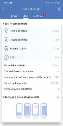

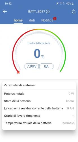

mi sono trovato a circa 1000 km da casa con la batteria al litio 150Ah LiFePO4 con Bluetooth Eco-Worthy, acquistata lo scorso aprile, con due celle, la 1 e la 3, rispettivamente a 0,98V e 0,35V. Il BMS ha scollegato la batteria dall'impianto, vista la tensione totale di 8V rilevata con Bluetooth.
Il mezzo è nuovo: Mobilvetta Admiral 6.3, con di serie caricabatteria Nordelettronica mod. NE287 17A, Nordelettronica DC-DC Converter mod. NE325 40A, MPPT Solar Change Controller Vechiline 10A, il tutto settato su litio. Ho il frigo a compressore che assorbe max 4-5A, non ho inverter.
Ho contattato Eco-Worthy tramite mail appena scoperto il guaio, mi hanno risposto dopo 10 minuri invitandomi a fare delle prove: la tensone a vuoto della batteria e, se possibile, cercare di "rianimarla" alimentandola con tensione costante a 14,6V per 30 minuti e mandargli i risultati. La tensione a vuoto era zero, le prove di carica hanno daro esito negativo.

Buongiorno a Tutti, mi sono trovato a circa 1000 km da casa con la batteria al litio 150Ah LiFePO4 con Bluetooth Eco-Worthy, acquistata lo scorso aprile, con due celle, la 1 e la 3, rispettivamente a 0,98V e 0,35V. Il BMS
ha scollegato la batteria dall'impianto, vista la tensione totale di 8V rilevata con Bluetooth. Il mezzo è nuovo: Mobilvetta Admiral 6.3, con di serie caricabatteria Nordelettronica mod. NE287 17A, Nordelettronica DC-DC Converter mod. NE325 40A, MPPT Solar Change Controller Vechiline 10A, il tutto settato su litio. Ho il frigo a compressore che assorbe max 4-5A, non ho inverter. Ho contattato Eco-Worthy tramite mail appena scoperto il guaio, mi hanno risposto dopo 10 minuri invitandomi a fare delle prove: la tensone a vuoto della batteria e, se possibile, cercare di rianimarla alimentandola con tensione costante a 14,6V per 30 minuti e mandargli i risultati. La tensione a vuoto era zero, le prove di carica hanno daro esito negativo. La risposta di Eco-Worthy è stata questa, la copio integralmente: Ciao, Ci scusiamo davvero per l'inconveniente. Invieremo una batteria sostitutiva. È possibile? L'indirizzo di consegna è lo stesso del tuo ordine originale? Grazie! Dopo 4 giorni ho ricevuto una nuova batteria direttamente a casa senza sborsare un euro, e senza inviare a loro la guasta. La nuova batteria la sto testando, ho trovato differenze dalla prima: è più accurato il bilanciamento delle celle: max divergono di un centesimo di volt, prima lo scostamento era anche di 0,15V; il BMS non si collega più alle app: Overkill Solar e BMS ES ma solo all'app Eco-Worthy. Un GRAZIE all'azienda, e alla persona di Cathy che ha seguito il problema.
DUE (dico, due) celle KO significa che c'è un problema.

DUE (dico, due) celle KO significa che c'è un problema. La Eco Worty è una azienda storica, anche se dalle nostre parti è da poco che ne sentiamo parlare. Scusa Alvaro... ma hai per caso avuto dei segni premonitori di
sbilanciamento prima del... fattaccio? Poteva essere l'occasione per pagare una differenza e prendere la 280 Ah, non fosse altro per cambiare tipologia di celle.
Ciao Marco,
no, nessun segno premonitore, tranne, come ho scritto, uno sbilanciamento tra le celle. Da nuova, un paio di volte, l'app ha segnalato lo sbilanciamento, poi più nulla.

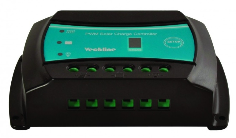

Ciao Alvaro.  Interessante storia.  Una domanda: sei sicuro che il controller del solare sia MPPT e non PVM?  A me risulterebbe il secondo.  Poi in topic adeguato (magari quello dei raptor) se ti va condividi la tuabesperienza con Admiral Non ti leggeto da quando mo tavo il CB sul mansardato
Ciao Mimmo,
il controller solare è installato nel piccolo vano sopra il posto guida.
Era PVM Vechiline, visto lo spazio risicato, l'ho sostituito con il modello MPPT quando ho installato la batteria Eco-Worthy.
Non mi leggi da un po'... tutto vero. Nel frattempo sono andato in pensione.

Ciao Mimmo, il controller solare è installato nel piccolo vano sopra il posto guida. Era PVM Vechiline, visto lo spazio risicato, l'ho sostituito con il modello MPPT quando ho installato la batteria Eco-Worthy. Non mi leggi da un po'... tutto vero. Nel frattempo sono andato in pensione.
Uhm... Non seguo... Sei in pensione e non scrivi.
Minstai dicendo che prima facevi finta di lavorare? laugh
Tornando al vechline, hai notato miglioramenti sensibili? Dovresti avere il pannello da 120w come lo avevo io sul precedente Admiral. Ora sul nuovo ne ho uno da 200 ma si ostinano ad installare il controller pvm (epever adesso).
Detto tra noi, con l'impianto installato del pannello ne farei volentieri a meno per risparmiare chili sempre utili, ma se ce l'ho e posso farlo funzionare meglio...

Uhm... Non seguo... Sei in pensione e non scrivi.  Minstai dicendo che prima facevi finta di lavorare?  Tornando al vechline, hai notato miglioramenti sensibili? Dovresti avere il pannello da 120w come lo avevo io sul
precedente Admiral. Ora sul nuovo ne ho uno da 200 ma si ostinano ad installare il controller pvm (epever adesso).  Detto tra noi, con l'impianto installato del pannello ne farei volentieri a meno per risparmiare chili sempre utili, ma se ce l'ho e posso farlo funzionare meglio...
Semplice. Da pensionato, ormai da più di 7 anni... (è un po' che non scrivo), ho molte più cose da fare: oltre che seguire i cantieri, cerco di vedere il mondo conosciuto. Poi vado a letto presto (cit.)
Con l'MPPT noto più corrente di carica; non un'esagerazione a parità di pannello da 120w, circa 2-3 Ampere in più nella migliore esposizione. L'altra faccia della medaglia è il calore prodotto dal regolatore MPPT che mi obbliga a tenere aperto lo sportello del piccolo vano, cosa che non facevo col precedente PVM.

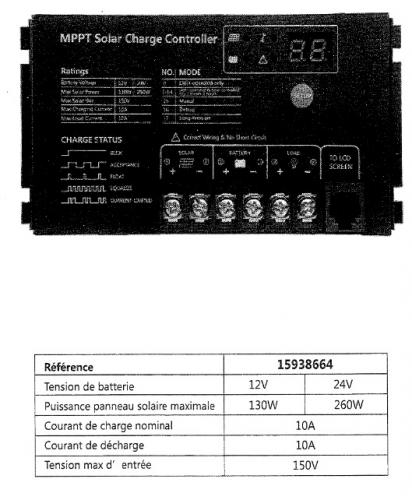

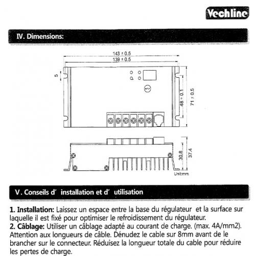

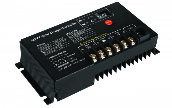

In risposta al messaggio di Emme48 del 23/08/2025 alle 01:33:00
Tu ci credi a due guasti contemporanei? Facciamo tre, due celle e l'MPPT... io proverei a individuare il problema principale con gli altri problemi a cascata. Ipotizza anche che il guasto principale sia stato altalenante,
una temperatura alta del regolatore non è spiegabile con solo 120 Watt fotovoltaici e un rendimento di almeno il 98%, sicuramente il confronto con un PWM freddo nelle stesse condizioni deve far riflettere. La batteria guasta è precedente o successiva al regolatore che scotta?
Ciao Marco,
il regolatore scalda, non scotta.
Scalda di suo, te lo presento:
Come puoi vedere dietro è provvisto di un grosso dissipatore. Se l'hanno messo, prevedono che qualcosa scaldi.
Ti faccio vedere l'immagine quotata, che rende meglio. Nota il punto 1 delle raccomandazioni di montaggio:
"1. Installazione: Lasciare uno spazio tra la base del regolatore e la superfice su cui è fissato per ottimizzare il raffreddamento del regolatore".
I francesi sanno che questo regolatore scalda.
Tra il fondo del piccolo vano e il regolatore ho interposto dei tamponi di gomma da 7 mm.
Visto questo, non mi sono preoccupato del calore, visto la normalità della cosa, lasciavo aperto il vano per facilitarne il raffreddamento.
Poi, quello che ho visto ieri: 20V in uscita come in ingresso, mi ha convinto di rimettere il PWM originale, che è questo:

Buongiorno, ho una domanda, il regolatore MPPT ha il riconoscimento automatico della tensione 12 o 24V della batteria collegata? Ciro.
Ciao Ciro,
mi sa di si, ha il riconoscimento automatico della tensione
Però doveva intervenire il BMS ed è anche possibile che senza batterie l’MPPT dia una tensione che non darà quando ha sotto la batteria.
Buona l’idea di provare con una lampadina, io metterei anche una batteria ‘normale’ per vedere la tensione di uscita dell’MPPT.
A me ste litio mi stanno sempre più sui cuaglioni.
