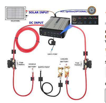

Tra l'altro guardando sul sito mi sembra dica che eroga 40 a da alternatore e 40 da pannello, ma forse come al solito interpreto male i dati per via della mia ignoranza del tema
Quello è un regolatore + DC-DC.
Essendo un 40A limita in uscita a max 40, non somma gli ingressi oltre tale limite, non avrebbe senso.
Il bello di quel modello è proprio il fatto di avere un solo dispositivo a limitare la corrente di 2 sorgenti.
Vorrei prendere pure io quel modello, si trova in rete a 130euro il kit completo di cavi e tutto il necessario.

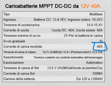

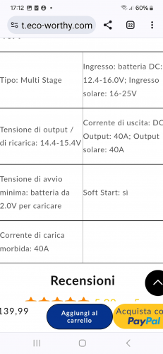

Da quello che dice il sito, sono 40A dal motore (con il motore acceso) O dal pannello (con il motore spento). Il renogy che ho io funziona diversamente: praticamente sono due regolatori da 25A che si mettono in parallelo
se c'è solo una fonte (pannello o alternatore) o se la corrente che fornisce il pannello è sotto una certa soglia, altrimenti ogni fonte può caricare massimo 25A.
non riesco a trovare le indicazioni che dici
23/12/2011 3318
Inserito il 22/03/2024 alle: 17:38:03
In risposta al messaggio di gianninotopo del 22/03/2024 alle 17:15:03
Quello che conta è i 40A della corrente di carica...la corrente viene limitata in uscita.
La circolazione della corrente in ingresso o in uscita è per forza la stessa.
La corrente non viene spinta nella batteria, è la batteria a succhiare ciò che le serve...L'Eco-Worthy limita a 40A.
Non importa quale sia il potenziale che può essere generato in ingresso o quanto la batteria succhia, lui limita la carica a max 40A.

Sì, quello che dici mi è chiaro, non comprendevo l'affermazione di Lebowski riguarda il fatto che con il pannello la carica è pari a zero
Non ho detto questo: ho detto che carica o dall'alternatore o dal pannello (con priorità dall'alternatore), mai da tutti e due contemporaneamente.
Almeno io interpreto così quello che dice nell'immagine che ho riportato.

Non ho detto questo: ho detto che carica o dall'alternatore o dal pannello (con priorità dall'alternatore), mai da tutti e due contemporaneamente. Almeno io interpreto così quello che dice nell'immagine che ho riportato.
ora ho capito: tu dicevi 40 dall'alternatore O (oppure) dal pannello, io avevo inteso 0 (zero) dal pannello.

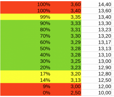

non ho ancora capito se  utilizzando questo schema pubblicato da salomogi l'indicazione fornita dal voltmetro del mio mezzo è ancora attendibile e dunque quando avrò un valore di circa 13,3 posso considerare la batteria completamente carica oppure se con la batteria al litio l'indicazione  è da considerarsi completamente sballata
Per avere una lettura precisa con batterie Lifepo4 servirebbe un voltmetro in grado di leggere i centesimi di Volt.
Senza i centesimi se leggi 13.2V potresti essere a 55% oppure 83%, serve vedere 13.20, 13.21, 13,22...13.29, 13.30 e via cosi.
Senza i centesimi vai a spanne.

Sì questo problema della impossibilità di avere una lettura precisa l'avevo compreso, ma adesso solo per capire se la batteria è tornata in condizioni di ricevere la sua massima carica mi chiedevo se poteva andar bene il fatto di leggere 13,3 o 13,4 v. Fermo restando che per le mie esigenze anche sapere semplicemente quando la batteria è arrivata quasi in riserva per me può già essere accettabile, non di meno Credo che presto mi regalerò lo juntek di cui si è qui parlato
Si, certo 13.3V con batteria a riposo può bastare per avere più o meno il 90% ...anche se la prova vera poi la devi fare in scarica.
